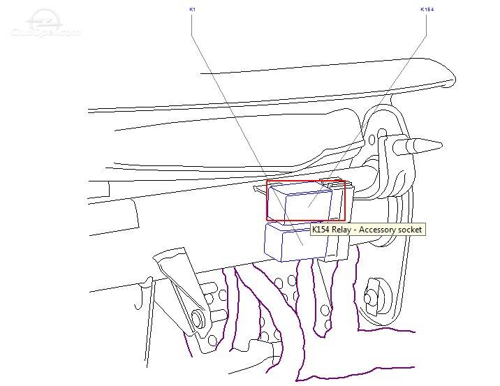

Salutare ! Am și eu nevoie de carte pt.Zafira 1.6/16valve/2003 benzina. Bricheta din portbagaj nu merge . Electricianul zice ca ar avea un releu de forțã dar nu știe unde este și în carte poate îl gasim. Mulțumesc anticipat pt.ajutor!

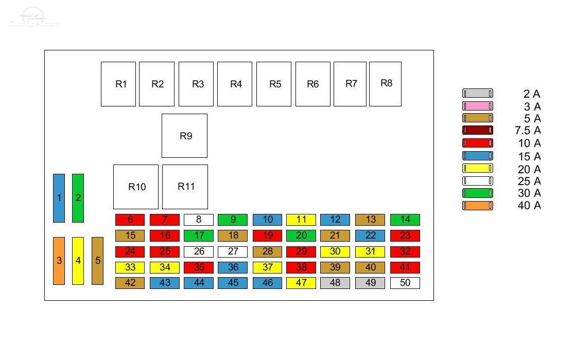

Verifica releul 10 cel verde.
Sigurantele 28 si 33

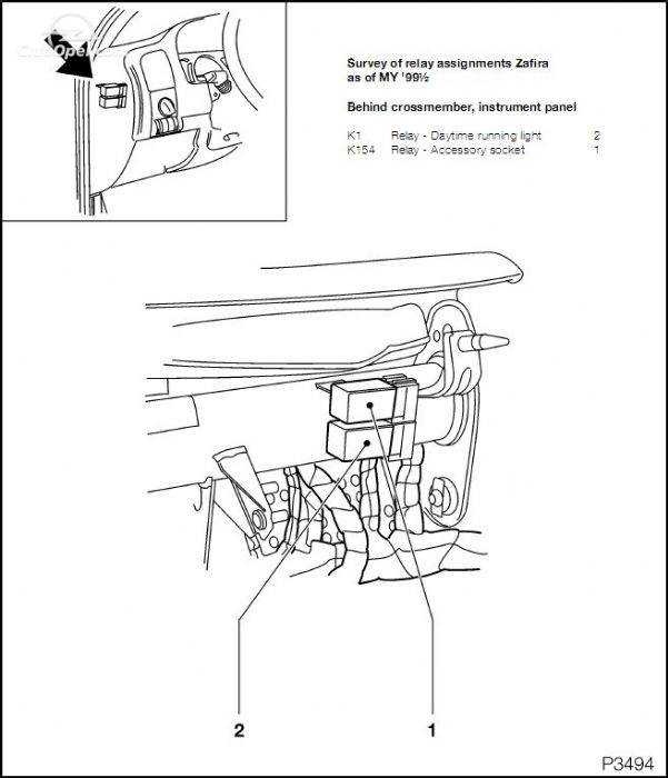

Mai este unul releu cel din poza 2, daca il gasesti sa ii faci o poza clara sa stim si noi de cele doua unde sunt ascunse ca zona.
Se pare ca este deasupra torpedou pe bara de sustinere a bordului cred.
| vezi si in zona aceasta.

Releul cu pricina se afla in spatele tabloului de sigurante, este o mufa pentru releu, in care se pune un releu verde ca cel din tabloul de sigurante.
Uite aici am avut aceeasi problema 😃
https://www.clubopel.com/vie...9857&start=20
In postarea nr.6 vezi poza cu mufa.
