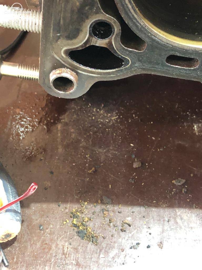

Salutare! Legat de un RK la un Z14XEP am intalnit 2 chesti ciudate, intr-un bolt de ghidaj al blocului pentru chiuloasa am intalnit o solutie care semana cu un pamant un pic verzui dar avea un miros ciudat, nu era de mizerie cu ulei stransa si daca te gandesti logic nu prea avea cum sa se stranga acolo.
Intrebarea este: are vreun scop sa fie acolo sau il pot curata?

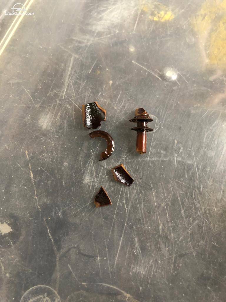

A doua chestie ciudata la axele cu came am gasit in gaurile in partea in care bagi cala, dopuri din plastic/ceramica faramitate. Le-am dat jos si am constatat ca gaura e in tot corpul axei cu came. Am dat cu spray de frane in interior sa scot toate ramasitele de dop si a iesit o gramada de mizerie ce pare a fi rugina sau pilitura de fonta de cand au fost rectificate.
Ce pot pune in acele gauri pentru a evita ca murdaria care probabil mai e in interior sau se va mai desprinde de acolo sa ajunga in motor? M-am gandit la poxilina pt metal sau un adeziv epoxidic pt metal.

La ghigaj cireti ci peria de sarma sau mai elegant su solvent si periute dinti.
La gaura din ax cureti, bagi o sarma si scoti tot, nu pui dop. Restirile din poza par a fi de sa o supapa.

Multumesc pentru raspuns. Ca sa va faceti o idee de cum arata aceasta supapa/dop de la axa cu came o sa il desenez cum arata initial in sectiune. Nu mai tine minte exact daca acel inel din poza daca venea spre varf sau mai in spate ca in desen.

Dop-ul din pacate nu il gasesc nicaieri nici in catalog nici pe net ca poza. Deci vine ca parte din axa. O sa curat bine interiorul si asa raman. Acele dopuri erau sparte dinainte dar din cauza mizeriei si uleiului nu au picat de acolo, altfel cred ca distrugeau motorul.

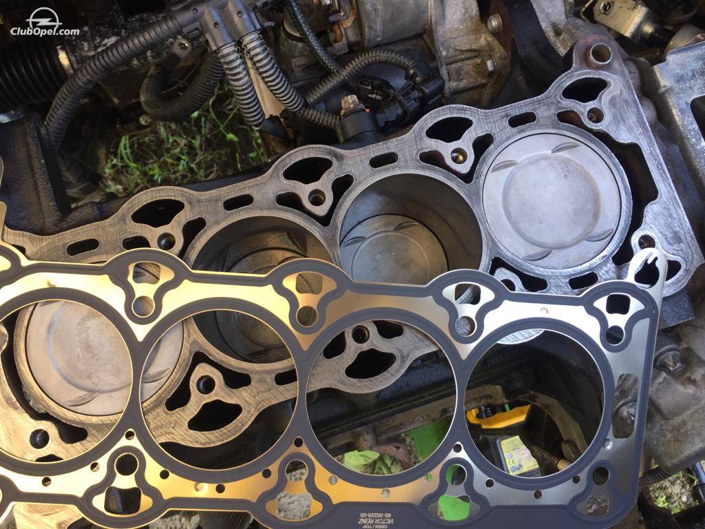

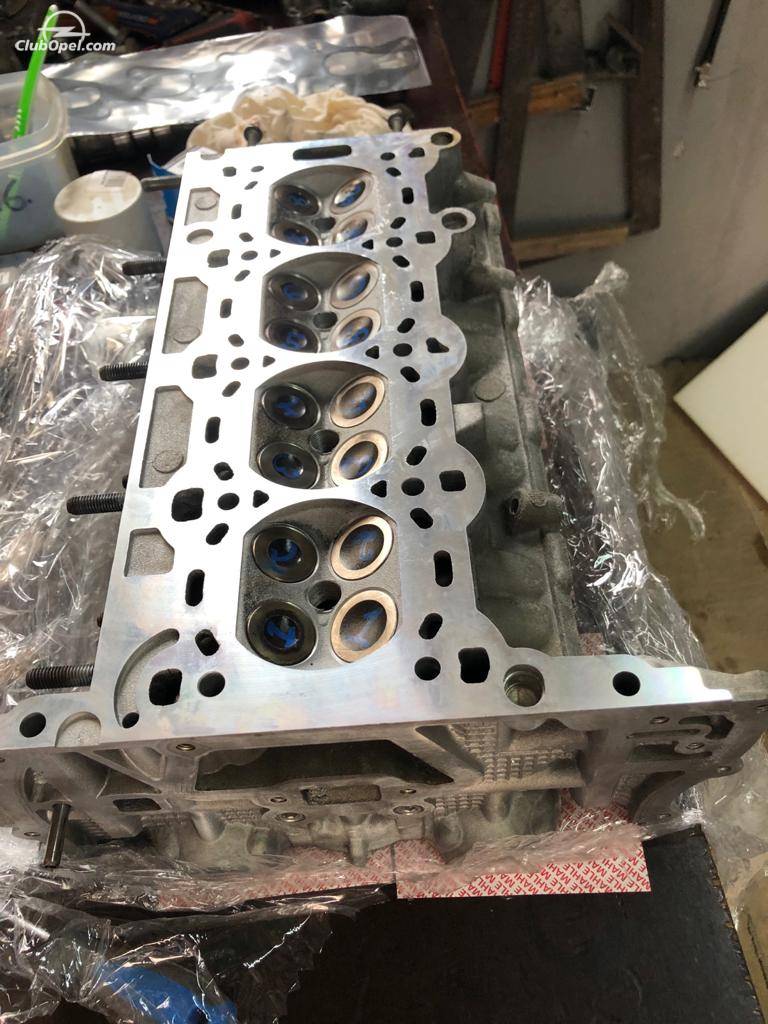

Chiulasa am trimis-o la niste baieti aici in Bucuresti sa ii fac RK complet, curatare supape, rectificare scaune, simeringuri, planat NUMAI daca e necesar am cerut sub 0.1 daca se poate. De curatat o sa o curete ei cap coada inainte de a se apuca de treaba intr-o masina cu niste solutii fierbinti. Am mai facut la ei si iese zici ca e noua.
Suruburile de la baie si capac distributie au necesitat curatare mecanica la perie de alama pentru ca erau pline de silicon. Cine a mai umblat la motor in Germania a pierdut si din ele vreo 3 si nici nu a avut incredere in garnituri si a pus silicon peste tot pentru ca am gasit silicon in sorb la greu.
Motivul pentru care m-am apucat de motor este ca aveam compresie 8bar, iar apa ajungea in ulei atat de mult incat cand am desfacut capacul aveam urme de urgina superficiale pe came. Iar la rotirea motorului cu capacul chiulasei dat jos se auzea compresia cum scapa pe undeva bolborosind prin motor/traseu apa. Urme de rugina erau si in galeria de evacuare deci antigelul probabil se ducea peste tot. Segmentii de ungere erau blocati complet de la depuneri 😢

Este foarte ciudat pentru ca totul a fost facut ca la carte, strans cu dinamometrica + goniometru pt unghiuri. Garnitura victor si segmenti Mahle ca cei de fabrica. Am verificat tolerantele la segmenti in bloc si in piston si totul era ok in parametrii. Chiulasa a fost planata sub 10 zecimi iar blocul a fost curatat foarte bine. Ce este drept nu am verificat ovalitatea cilindrilor. Sunt niste pete pe cilindrii probabil de la apa care a ajuns in capul pistonului inainte. La mana nu este nimic sesizabil si se vede si honuiala de fabrica daca te uiti atent.

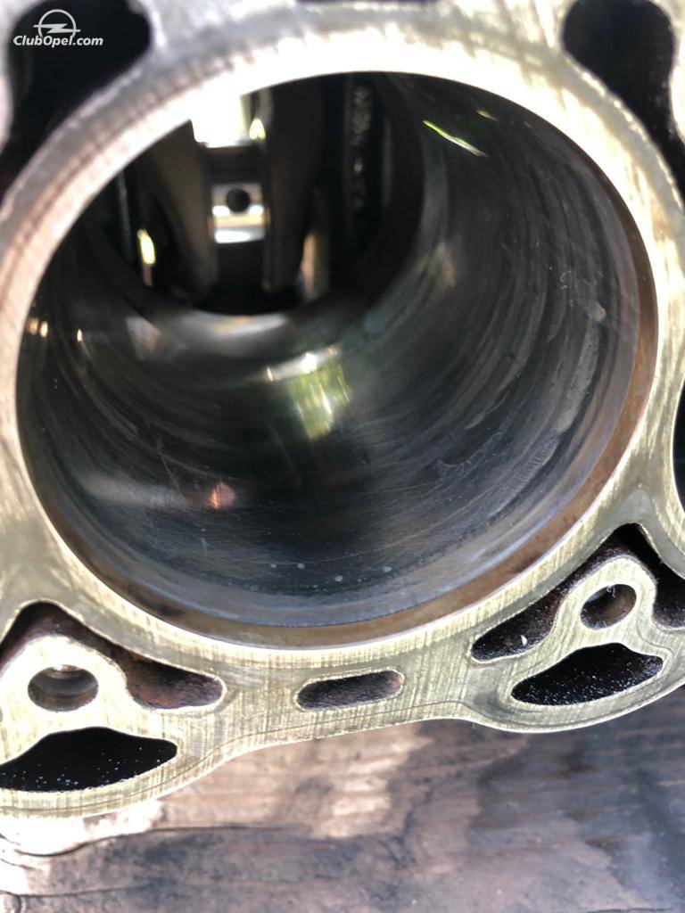

Cilindrul este honuit ulterior prosteste, compromis daca nu se face profi. Urmele trebuie sa fie la 90grd sau 45 depinde de producator. Tu ai urme verticale gen bujie sparta si agatata. Pistonul jos are joc, ovalizare posibil joc mare.
Nu trebuie ceas comparator, ajunge un segment rotit si vezi inttefier prin rotire.
Din poze eu vad bloc compromis, merge honuit dar profi si il scoti.

Nu stiu daca s-a facut honuiala dar stiu ca intra la greu apa in capul pistonului pentru ca garnitura era dusa si mai avea vreo 8 bari. Eu din ce am vazut honuiala de fabrica la 45 in ambele sensuri se vede in poza pe o partea. Ce se vad urme verticale cred ca sunt de la pistonul care a frecat peretii fara ungere corespunzatoare pentru ca segmentii de ungere erau ancrasati complet.
Chiuloasa e facuta profi cu aceleasi supape curatate, verificate si rectificate, la fel si scaunele, iar cei de acolo nu cred ca mai fac teste cu benzina de ani de zile la supape acum in mai toate atelierele specializate de chiuloase am vazut ca se face verificare prin vaccumare pe port de admisie/ evacuare si se verifica sa tina la -1bar cu supapa introdusa pe scaun.

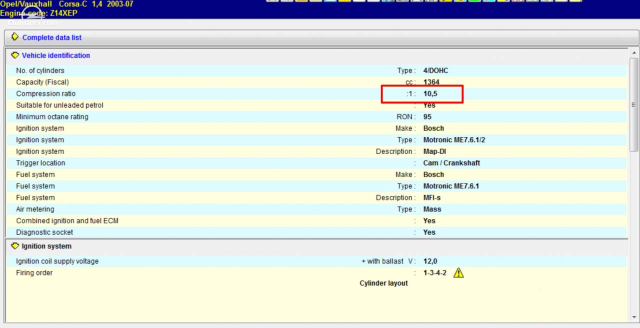

Nu mi-a placut deloc fizica dar legat de compresie conform raportului 10.5 ar rezulta o compresie de 10.5 x 1.01325 = 10.64 bari la standardul atmosferic de 760 mm Hg. Nu stiu daca calculul este corect deoarece nimeni nu mi-a zis concret cat trebui sa aiba un motor de genul bun.
