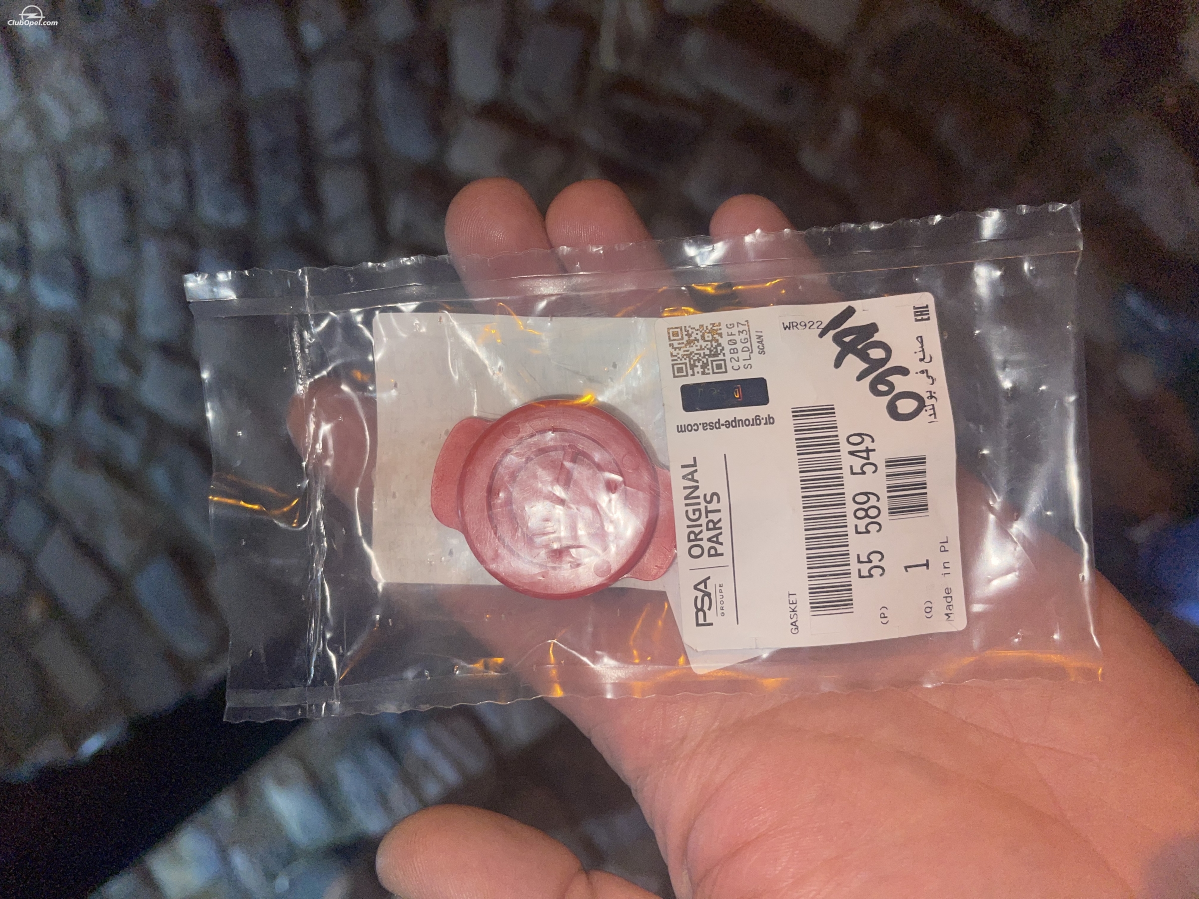

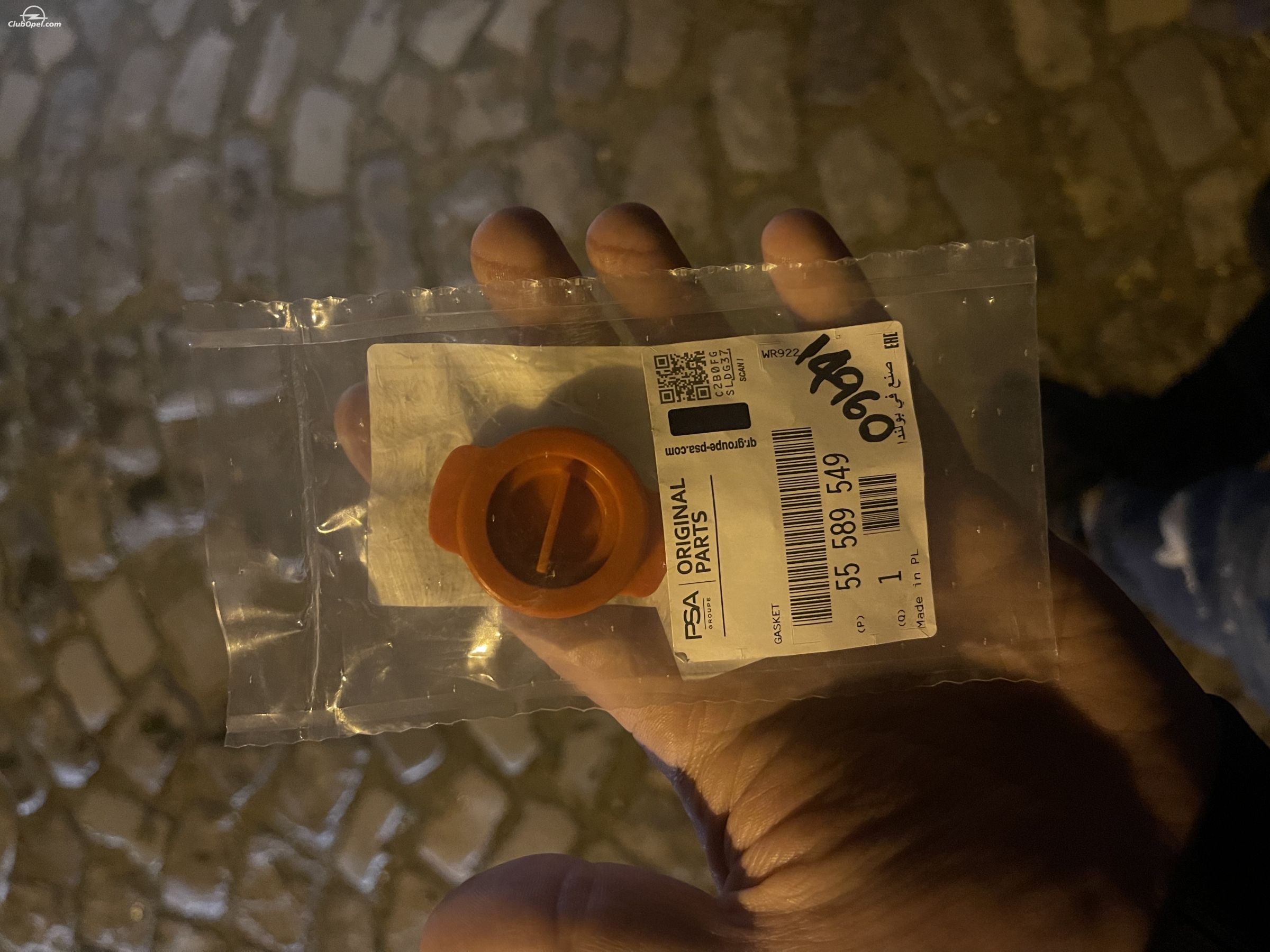

Va salut.sunt nou posesor de opel zafira c din 2013 motor de 2.0 cdti.vreau sa schimb oringul.ce ma sfatuiti sa pun normal sau din acela facut din aluminiu sau din ce material este de se spune ca nu mai trebuie schimbat.azi am cumparat unul normal de cauciuc o sa pun o poza cu el sa imi spuneti daca este original ca eu asa l am comandat pe original.va multumesc pt eventuale raspunsuri
  • firut paul
  • Locatie: Craiova
  • Masina: Zafira 2013 A20dt
  • Cont inregistrat: 20 Jan 2023
Scuze dar nu stiu cum sa pun poza.
Ultima modificare făcută de firut paul la Sam 21 Jan, 2023 12:03 am
  • livcro
  • Mesaje scrise: 4,606
  • Locatie: SIBIU-RM. VALCEA
Uite aici..am furat eu una de pe net..asta e original.
  • firut paul
  • Locatie: Craiova
Gata am reusit sa pun poza.ce parere aveti este original oringul?multumesc.nu are acea sigla cu gm pe punga cum am vazut la altele.
  • Mesaje scrise: 7,310
Original, dar s-a schimbat eticheta cu logo-ul noului proprietar.
