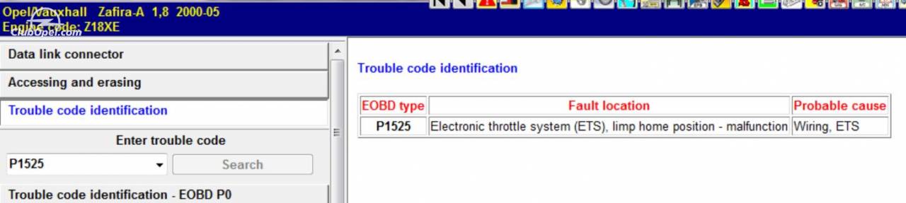

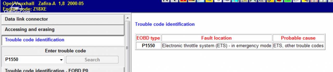

gabimilo1 a scris:la p1550 scrie asta in programul asta dar nu stiu ce e aia ETS, caut si eu pe net.
la p1525
ps - am cautat, pare sa fie legat de clapeta de acceleratie, contacte imperfecte sau lipituri reci, era un post in care cineva arata cum a facut o reparatie insa era de la una pe motorina, insa principiul probabil e cam la fel.
https://www.google.com/url?s...CFQAAAAAdAAAAABAR
pps - e posibil ca daca iti rezolvi erorile care tin de clapeta si pedala de acceleratie (cele care apar in pozele tale) sa se rezolve si aprinderea intermitenta ESP, desi am citit ca asta tine mai mult de starea placutelor de frina si ABS.
Multumesc frumos pentru raspuns încã nu am rezolvat, doar am sters erorile si a cum doar in mers se aprinde ESP-ul dupã 60-70km/h si pot urca pânã la 130-140 km/h, alternând ca uneori se gâtuie si chiar cu pedala la maxim nu se accelereazã... ma intreb daca poate fi de la niste roti puse de curând cu gume de varã bine in carne dar de prin 2005... se poate sa fie si tot la fel uneori mi se pare ca frâna nu tine cum art trebui chiar daca calc pedala si nici ABS-ul nu intra la o frânare brusca... multumesc anticipat daca gãsim câteva indicatii...
P.s.: un prieten imi sugereazã cã poate fi debitmeteul de aer de vinã ...
Multumesc anticipat de raspuns, stima.

nu cred ca e de la roti in sine (cauciucuri), masinile nu sint asa sensibile la chestiile astea, adica schimb cauciucurile si pac! martori prin bord.
daca persista erorile (1525, 1550) as incerca sa le rezolv dupa cum zice procedura aceea din autodata, adica verificat temeinic continuitate fire (in mod normal se zice ca orice da mai mare de 1 ohm pe aparat trebuie interpretat ca si contact imperfect) si cautat ETS -ul ala - probabil placuta electronica de la clapeta de acceleratie, sincer as inlocui-o cu una de proba, nu cred ca nu gasesti prin vreun parc de dezmembrari cu proba si retur daca nu e buna.
deci, erorile au ramas?

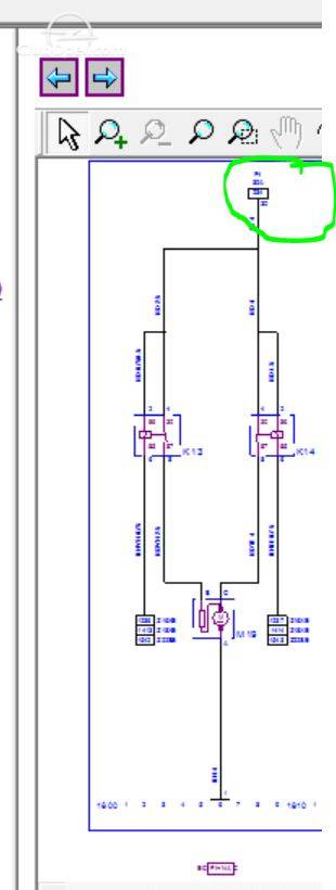

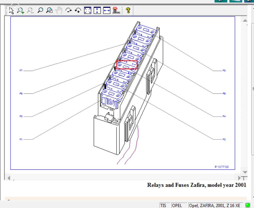

Am patit-o si eu ieri. Am plecat intr-o plimbare scurta de 8km, dupa 3 luni de cand n-am mai pornit masina. Ultimii 5km au fost pe drum de tara, cu viteza redusa. Temperatura a fost in general de 90grade, dar cu putin inainte de oprire, a ajuns la 100, cum niciodata nu mi s-a mai intamplat. Am oprit si dupa 2-3 min a tasnit apa fiarta si aburi de la termostat. Acasa am constatat ca a plesnit racordul de plastic al termostatului.
De acolo m-am intors acasa seara, dupa ce motorul era rece. Tot drumul am fost atent la temperatura, dar pana am ajuns acasa, doar a depasit putin 90 grade. Fix cand am ajuns in parcare a tasnit un jet de aburi.
Am banuit ca nu mai merge ventilatorul. Da, asa e.
Radiatorul e fierbinte.
Azi am luat OP-COM-ul sa fac teste. Nu da nici o eroare. N-am vazut nicaieri in program vreo referire la ventilator.
M-am uitat sa vad unde e termocuplul radiatorului, despre care se vorbeste aici. Nici pomeneala. Motorul ventilatorului are un cablu cu 3 fire conectate intr-un manunchi mai mare.
  • gabimilo1
  • Mesaje scrise: 2,268
  • Masina: Zafira 2002 y20dth
masina este cu aer conditionat sau fara? (ai doua ventilatoare sau unul?}
  • dancuciureanu
  • Mesaje scrise: 16,455
La z16xe pe termostat este un cot mic de plastic care pica des, ori facut metalic ori cumperi termostat nou.
  • ViorelX
  • Mesaje scrise: 35
  • Masina: Zafira 2001 Z16XE
  • Cont inregistrat: 25 Oct 2018
Masina este fara aer conditionat si am un singur ventilator.
Da, are un cot de plastic care s-a gaurit de la aburi si deocamdata i-am sudat gaura cu o tija de fier incins.
Ma gandeam si eu ca as putea sa fac unul metalic, dar daca fabricantul l-a facut intentionat din plastic ca sa cedeze el primul si nu altceva? Cum ar fi sa explodeze blocul motor?
  • gabimilo1
verifica siguranta F4 din tabloul de la motor
