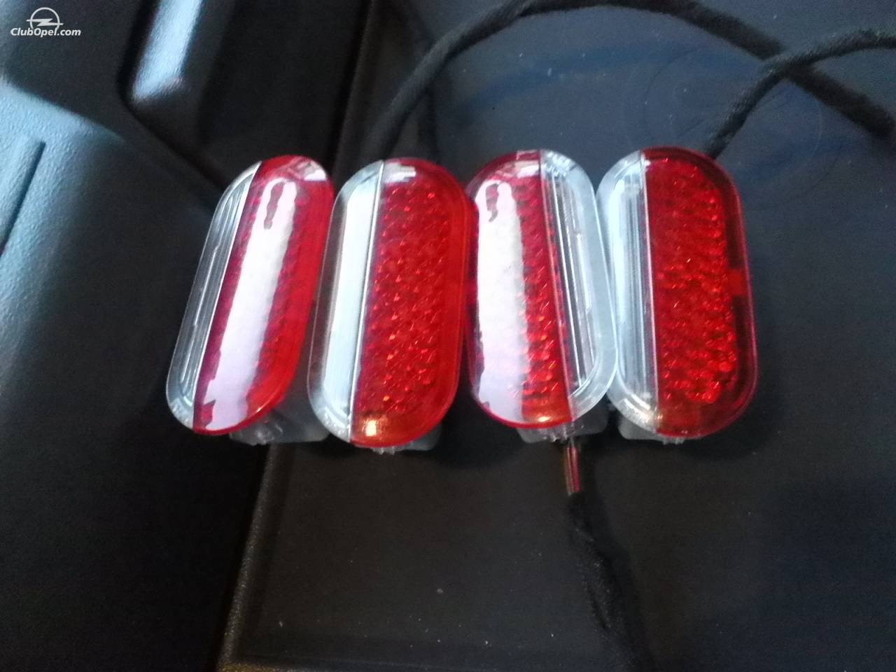

Cat de curand voi monta si eu lampile, model de golf, prezentat de @tony un pic mai sus.
Ca metoda voi folosi pe cea a lui @emilmarian, plus de pe macaraua electrica si minus din contactul de la usi. Mi se parea cea mai ok si estetic si safe.

Lampile de la golf au o dioda pe ele. Atentie trebuie pastrata polaritatea.
  • tonypsg
  • Mesaje scrise: 1,267
  • Masina: Astra 2000 y17dt
au au 😊.insa si firele sunt marcate corespunzator pe mufa.

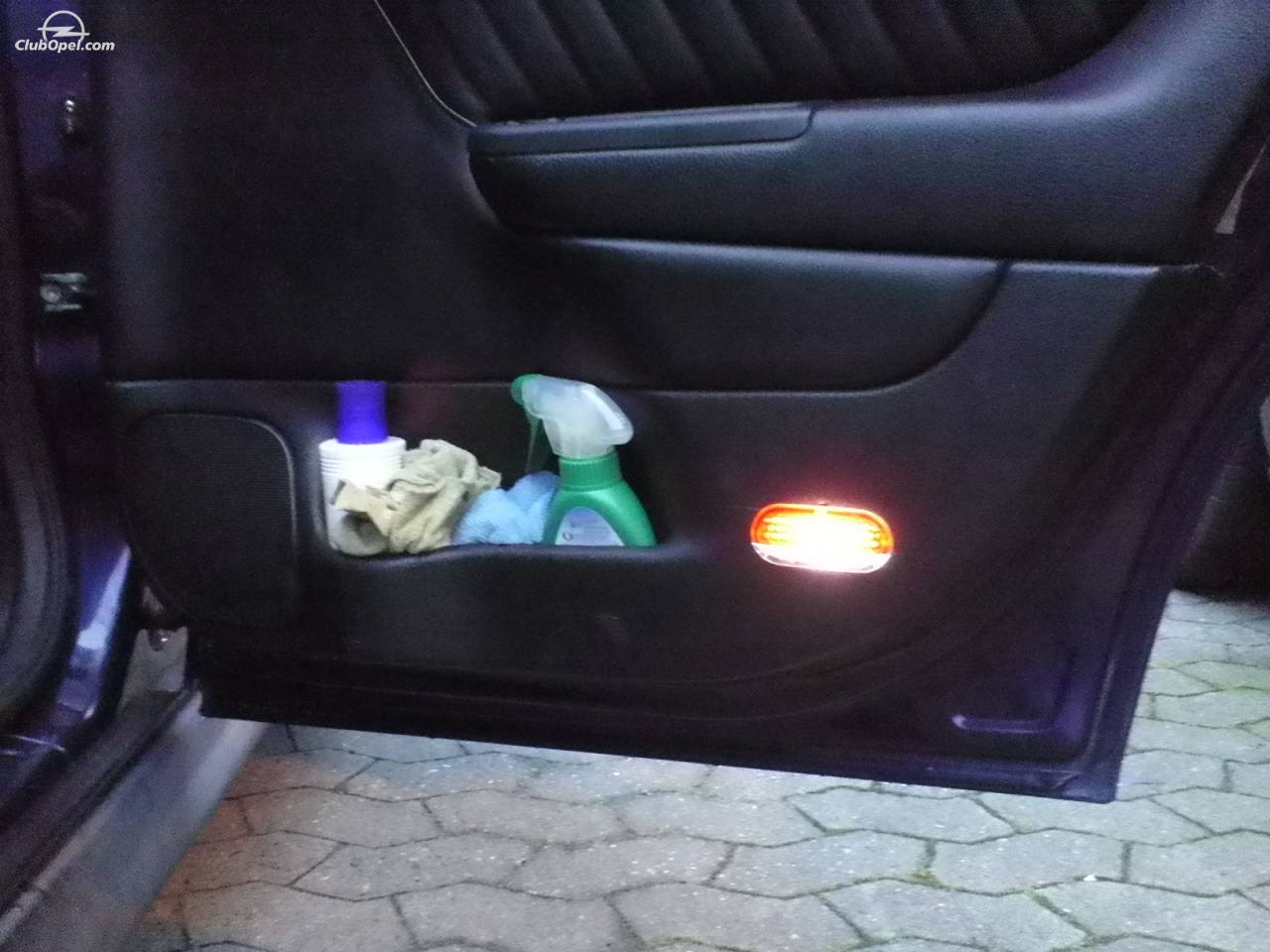

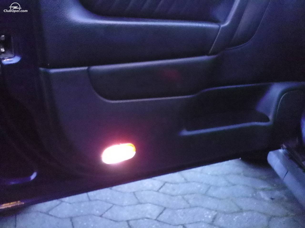

astazi s-a reusit montarea lampilor pe usi.a durat ceva mai ales ca erau de tras si fire prin stalpi si usi.am utilizat pini pentru legatura de minus care am luat-o de la fiecare intrerupator de pe stalp iar pentru tragerea mai usoara a firelor prin protectiile de cauciuc am folosit o bucata de furtun pentru webasto.

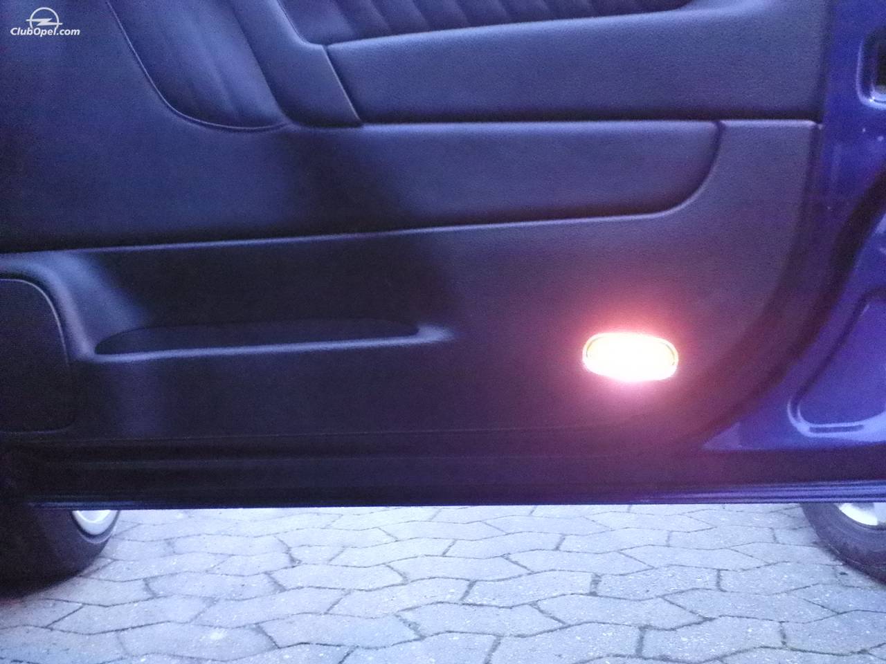

Niste poze pe timp de zi, in care sa se vada pozitionarea lor pe usa. Eu inca nu m-am hotarat cum sa le pun, am ceva in cap, dar vreau sa vad si alte variante. 😊
  • tonypsg
poze pe zi inca nu am si nici de la operatiune,ca nu aveam cum sa mai fac si poze.pozitionarea e in dreptul buzunarului la usile fatza si in spate e la libera alegere.
  • tonypsg
asa la repezeala 2-3 poze

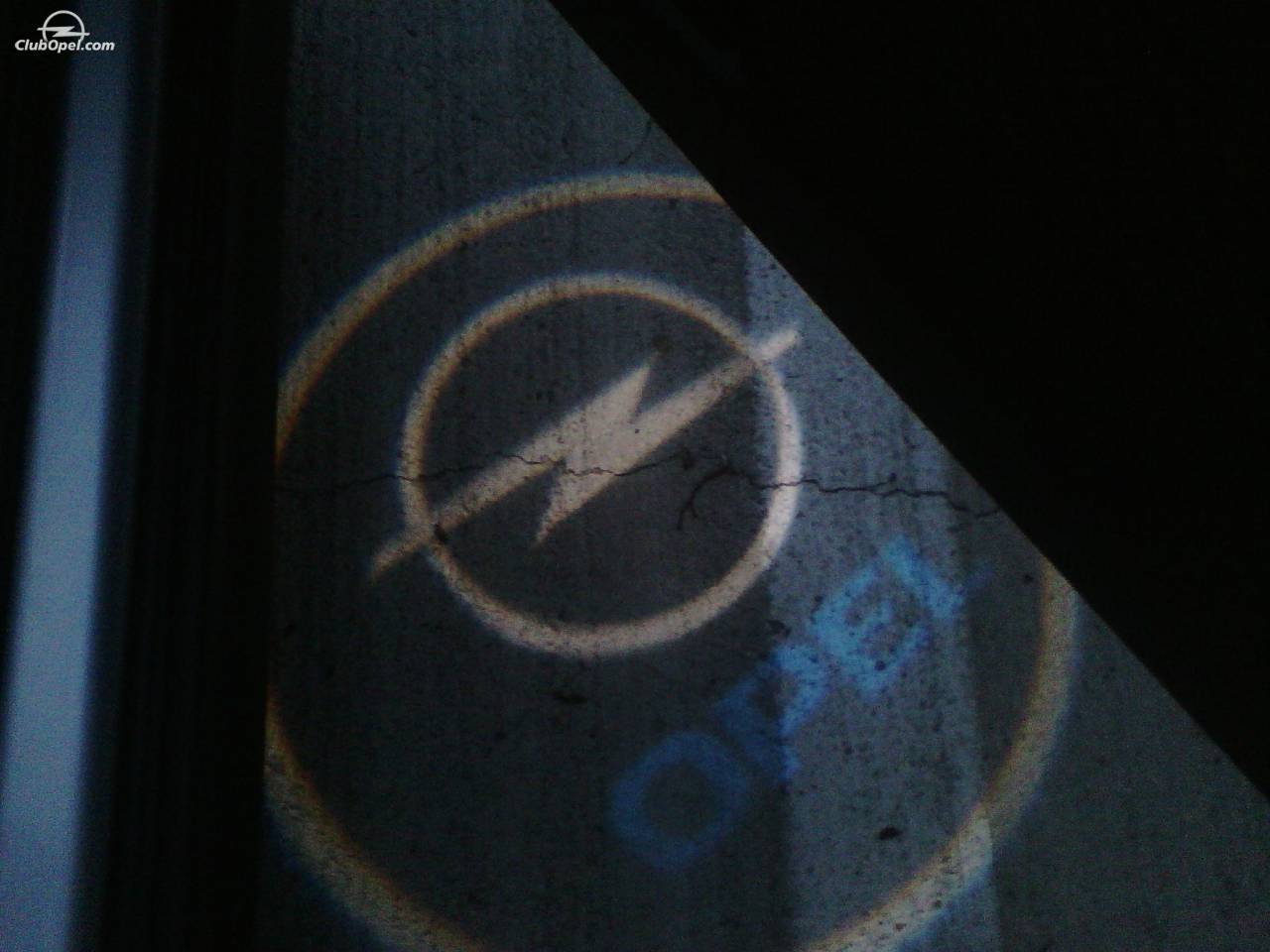

am pus si eu lumini 😃
  • 61pry
  • Mesaje scrise: 109
  • Masina: Astra 2011 1.7
@cr0m ceva detalii daca se poate
  • MihneaB
  • Mesaje scrise: 117
  • Cont inregistrat: 22 Dec 2012
@61pry poftim, http://www.okazii.ro/tuning...a-opel-a120555467 😊
  • 61pry
Multumesc, fac destula lumina? Oscile intre alea de golf si astea.
