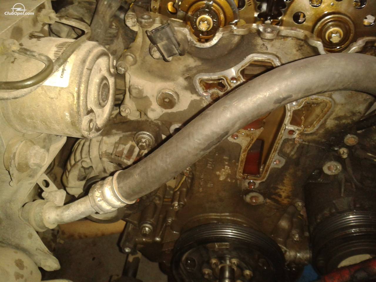

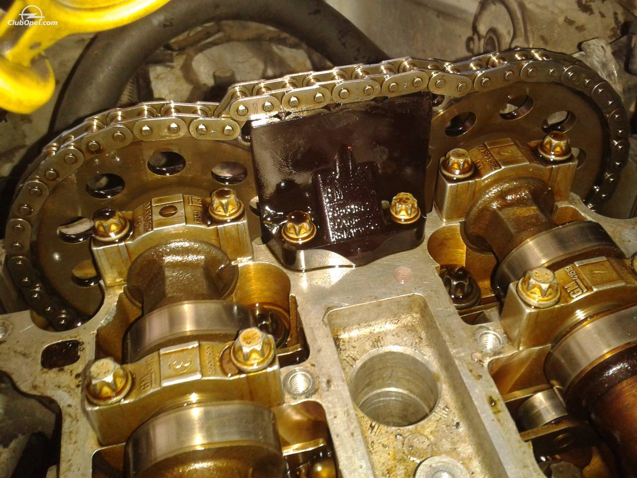

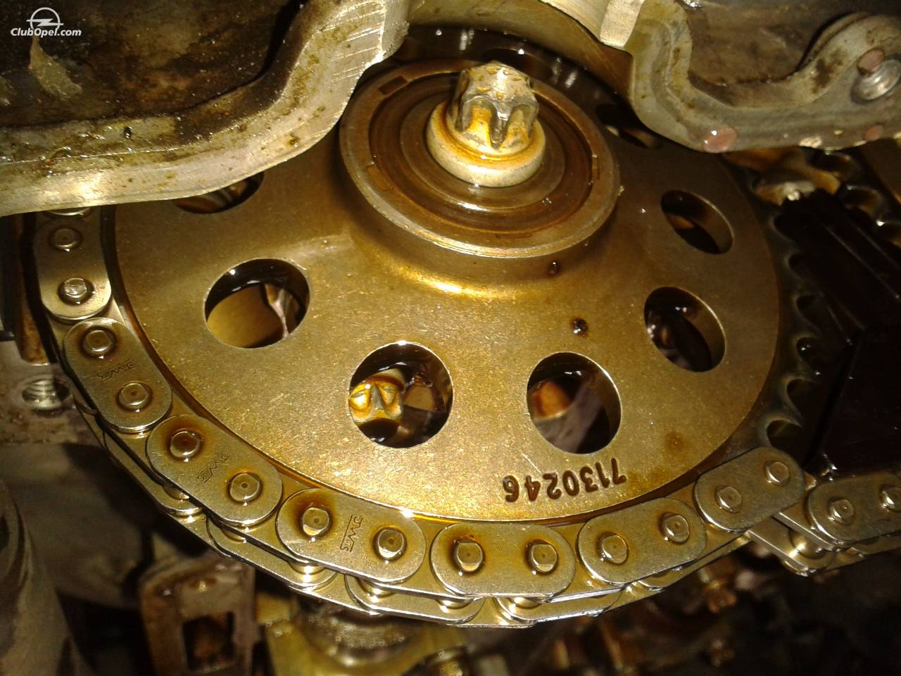

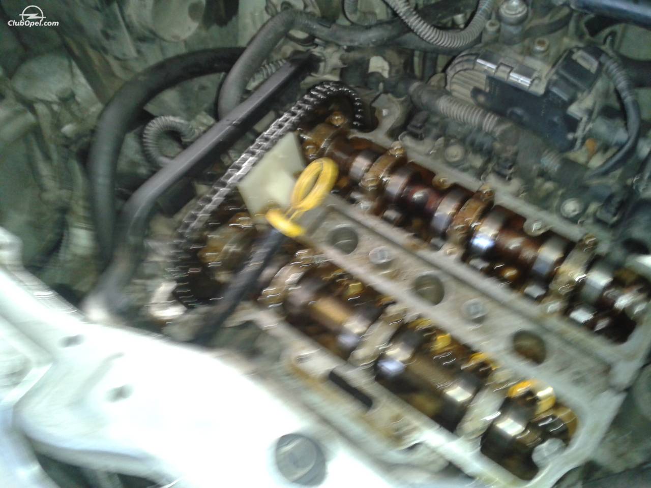

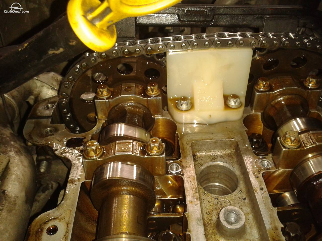

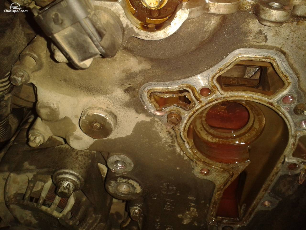

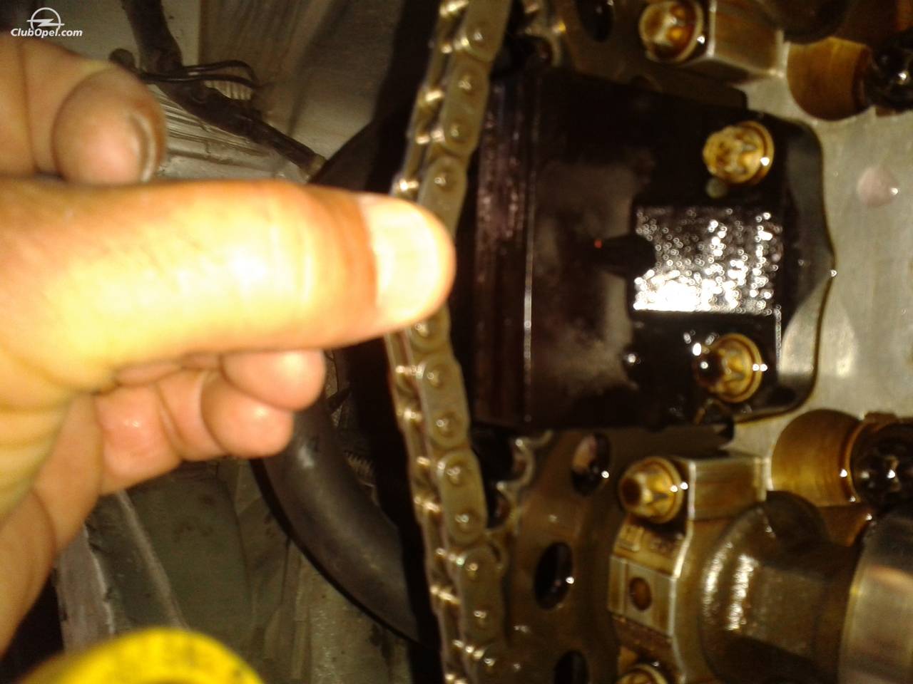

nu m-au lasat sa stau langa mecanic cat timp a facut distributia cu trusa KM,am vazut insa ca a folosit-o cand am intrat prima data fara sa anunt ,dupa care m-au invitat in showroom si mi-au aratat ca au cafea la automat cu 60 centi:))
dupa ce motorul a fost inchis au facut si o tura cu masina ptr a se asigura ca totul este in regula !

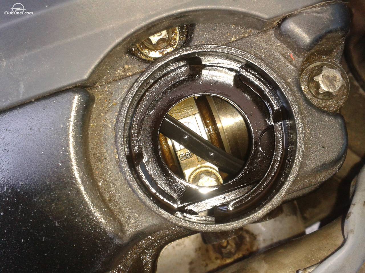

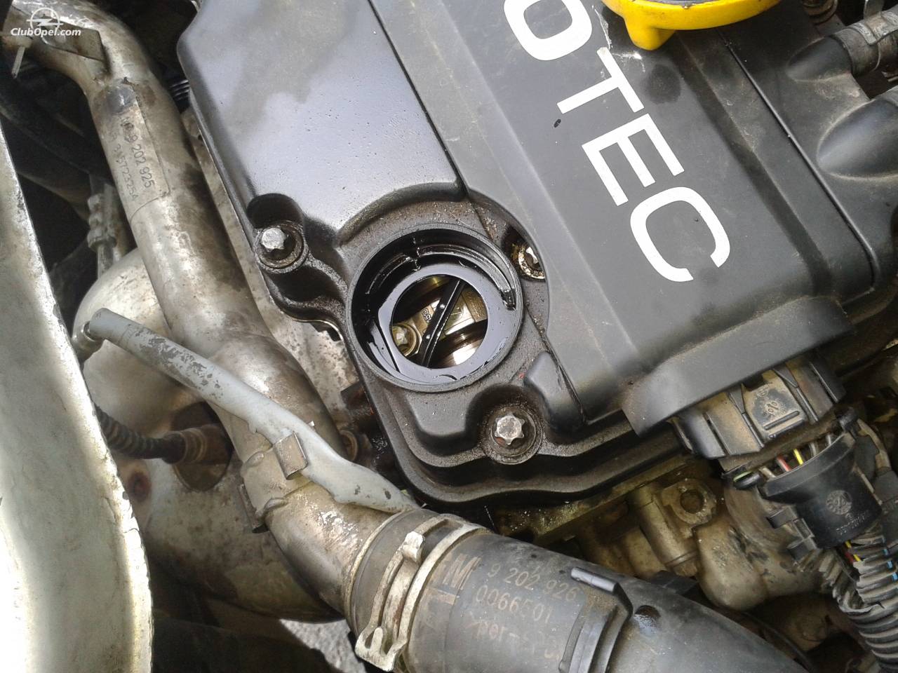

am platit si am cerut piesele vechi ce au fost inlocuite,mi-au fost aduse in cutie omitand sa-mi restituie si pinioanele noi ce nu au fost inlocuite,la cerere mi-au fost aduse si pinioanele noi,am luat cheile si am plecat spre masina,inainte de a porni am inspectat motorul ,antigelul si din curiozitate am desfacut si busonul de ulei si am ramas incremenit cand pe axa cu came era o bucata de cauciuc ,am tras de ea sa o scot dar nu iesea ,am facut imediat o poza .am chemat inginerul care se ocupa cu masina mea ,dupa ce a vazut magaria a luat masina in mare viteza si a dus-o inapoi in service pentru a remedia defectiunea si mi-a cerut mii de scuze pentru aceasta greseala!

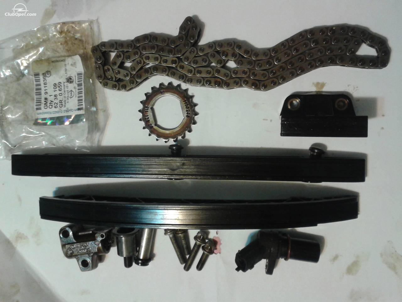

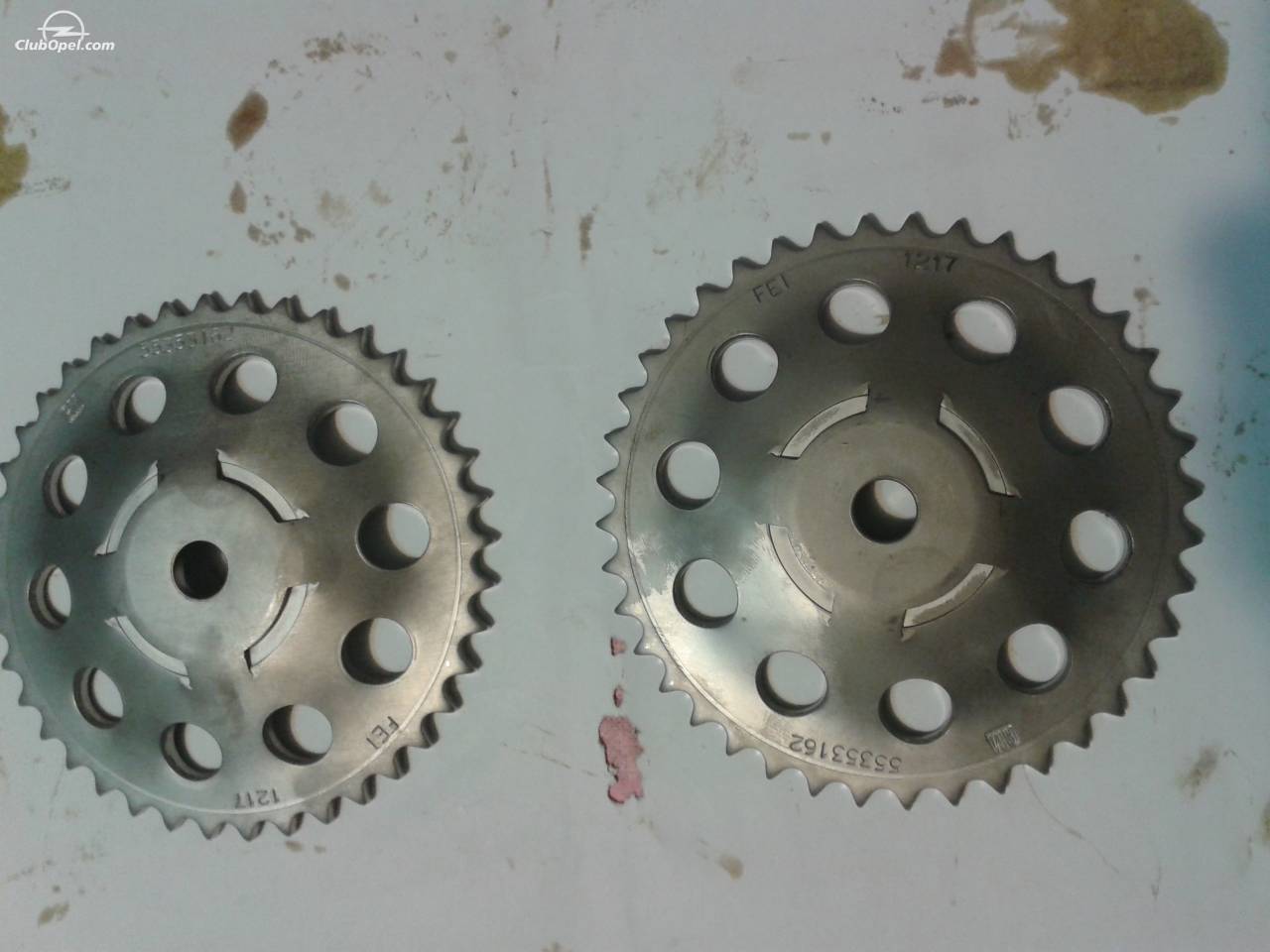

cand am ajuns si eu inapoi in atelier ,mecanicosul elen incerca sa lipeasca garnitura de la capac cu silicon pentru a o monta evident inapoi pe masina,nu l-am lasat si am cerut schimbarea garniturii,cat timp ei cautau garnitura in depozit am avut timp sa fac si cateva poze pe care le voi pune aici.

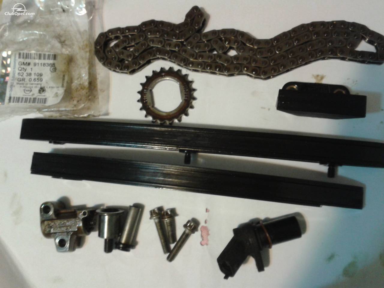

au fost schimbate piesele din poze ,pinionul crankshaft,lantul,patinele si suruburi, senzorul crankshaft a fost inlocuit dupa ce masina pornise deja! voi pune si un videoclip cu motorul pornit dupa ce a rulat 200 km
va multumesc ca ati fost alaturi de mine in aceasta grea incercare !

aa si am omis sa va spun care a fost defectul la distributie in opinia inginerului grec Vangelis: pinion crankshaft uzat. atasez si o poza cu factura emisa de opel sinis ,daca ar vedea nevasta mea factura cred ca m-ar strange de gat in noaptea asta;))
astept o parere de la voi.
