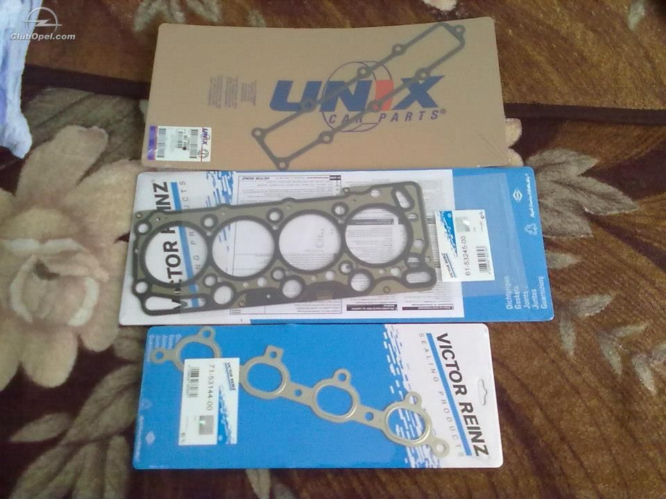

Am rezolvat problema cu lichidul de racire in ulei.Erau duse ceva garnituri de la lagarele injectoarelor.
Iar cu aceasta ocazie am schimbat toate garniturile inclusiv cea de la chiuloasa si supape.
Garniturile erau duse din cauza antigelului folosit de mine, adica unul ieftin si de proasta calitate.
Asa ca domnilor nu va zgarciti la niste bani pt ca apr problema mai grave din cauza ca economisesti
2- 3 lei.
Este vorba de un opel astra 1.7 dti .Toate cele bune si bafta.

-prezenta antigelului in baia de ulei am rezolvat-o prin schimbarea garniturii de chiulosa si rectificarea acesteia
-problema aparuta dupa urcarea chiuloasei si anume lipsa de putere(eroarea p1125) s-a datorat faptului ca galeria de admisie sufla pe la un colt din cauza strangerii defectuase...am dat-o jos...au fost curatate din nou si aceasta si egr montate corespunzator si problema a disparut
Multumesc pentru sfaturi si sper ca v-am fost de ajutor la randul meu !
