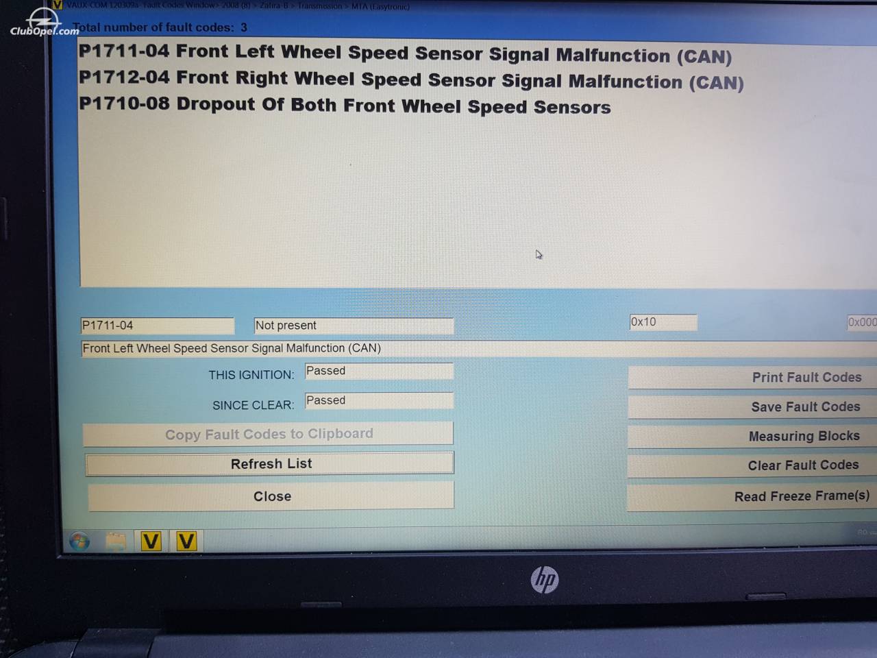

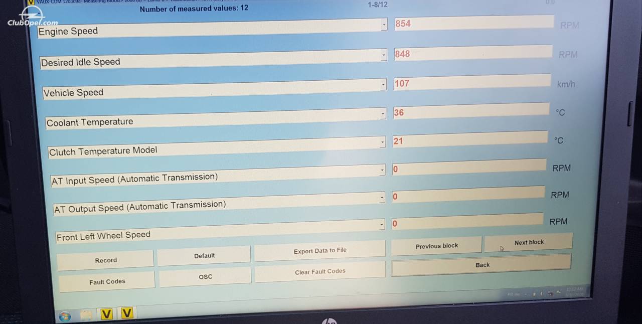

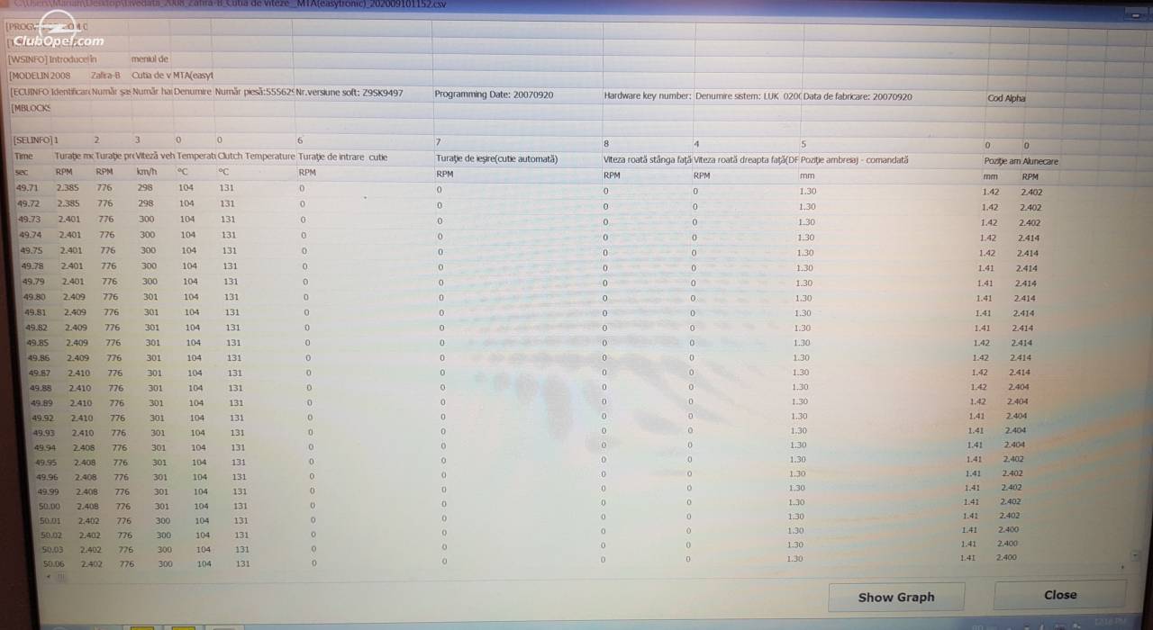

Revin cu noutati, am conststst ca turatia de intrare/iesire, dsr si citeza roata stanga si dreapta imi arata 0 orice viteza as avea.
In plus, pe valorile reale pe diagnoza imi arata ca am 101km/h orice as face, chiar si stand pe loc.
Am si erorile aferente.
Are legatura cu senzorul abs de la fiecare roata ?
@dancuciureanu
Mentionez ca imi apare F in bord cand sunt in treapta 2, fie A2, fie M2, si dispare tot din afisajul acela mic si merge doar in treapta ramasa cuplata. Pana nu sterg erorile cutia nu-si revine.

Vehicle speed imi arata 107 km/h stand pe loc, AT INUT/OUTPUT E 0 orice as face, iar senzorii abs arata 0 RPM pe fiecare roata( senzorii sunt buni),
Clutch sleep 885 rpm
P1711 p1712 si p1710 sunt erorile mele legate de abs
Masina o ia razna dupa primele 2 trepe( si mergea doar in treapta in care se blocheaza apare F in display si dispare ecranul acela. Ca sa -si revina trebuie sa oprec si sa astept, dupa o ia de la capat cand depasesc 15 km/h, nu se poate merge cu masina.
Poate fi de la senzorul de pe cutie ?
