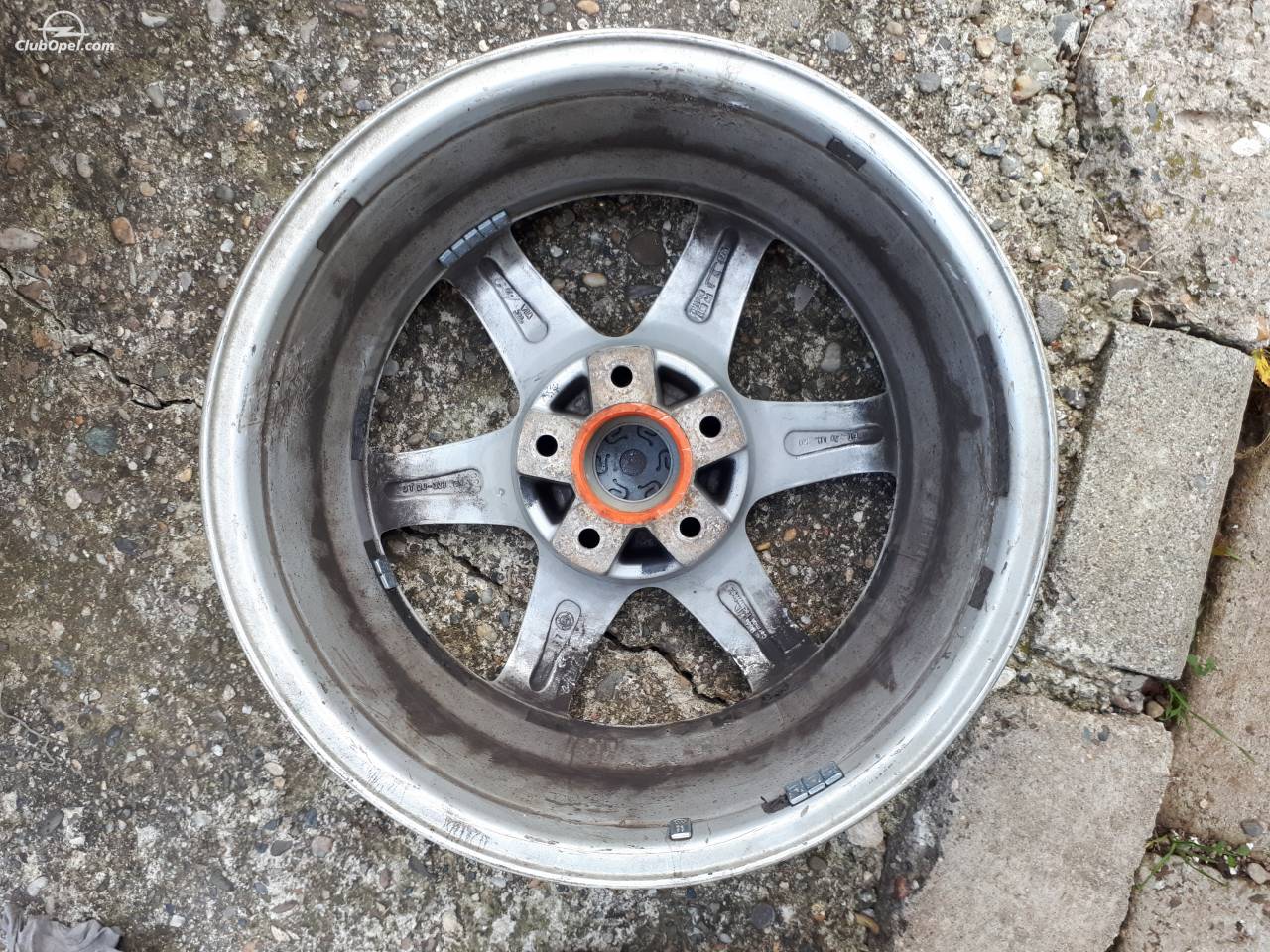

  • paul_fly
  • Mesaje scrise: 233
  • Locatie: Alba
  • Cont inregistrat: 15 Sep 2012
Salut. Ce jante achzitionezi ?
Daca nu sunt originale s-ar putea sa ai nevoie de inele de centrare intre axul rotii si janta.
  • gyzmo
  • Mesaje scrise: 3,745
Nu cred...
Eu am jante pe 17" de BMW si nu au fost necesare inele de centrare.
  • paul_fly
  • Locatie: Alba
Ce am folosit eu erau PRO LINE WHEELS - PLW, dimensiune janta 8JX17H2 ET20, prindere 5 x 120
era necesar inelul de centrare.
Dezavantajul din cauza ET-ului erau putin mai iesite in afara si se stropea masina 😊
