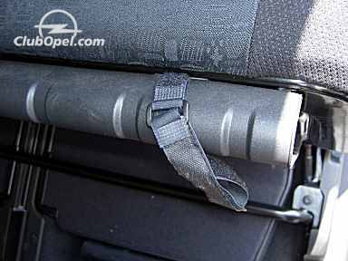

are si ruloul rostul lui acolo.cumpara unul second.
  • lg88sia
  • Mesaje scrise: 181
  • Masina: Zafira 2001 Y20DTH
  • Cont inregistrat: 13 Dec 2009
Jh0nny a scris:http://www.langzeittest.de/opel-zafira/technik/laderaumabdeckung.php
In sfarsit dupa 3 ani de utilizare a masinii aflu locul pentru ruloul din spate ! 😳 🙄
Super link-ul ! ... si are multe chestii interesante, MERCI ! 😊

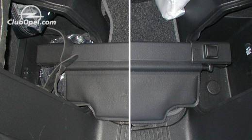

Salutare tuturor. Am si eu o mare problema...Am desfacut ruloul de la portbagaj de la Zafira mea, si nu mai stiu sa il asamblez la loc. Am citit tot ce ati scris mai demult,dar nu reusesc sub nici o forma. Va rog sa imi spuneti si mie daca stiti pe cineva care repara astfel de rulouri contra cost,binenteles. Va multumesc anticipat, Cristian[/spoil]

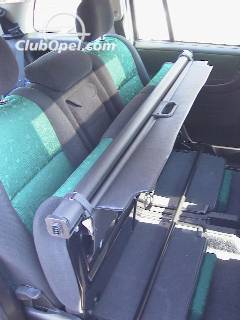

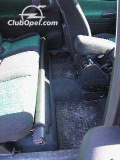

mii de multumiri Jh0nny si lu Victor Musat Respect!
in sfarsit stiu unde sa depozitez ruloul si cum sa-l repar pe cel vechi
  • T.ion
  • Mesaje scrise: 3,454
  • Masina: Zafira 2001 Z16XE
Pe zi ce trece masina asta ma mai uimeste cu cate ceva.
Prima data nici nu stiam de butonul de blocare geamuri spate si acum acestea.
Surprize placute...
Multumesc colegilor pentru informatie.
  • 13grade
  • Mesaje scrise: 35
  • Locatie: Neamt
  • Masina: Zafira 2002 z18xe
  • Cont inregistrat: 28 Mar 2011

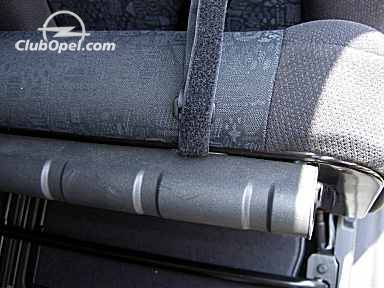

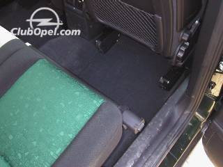

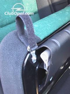

Toata lumea are sistemul ala de prindere? Eu nu il am. Cred ca ar merge prins cu velcro de gaurile de sub bancheta.
  • T.ion
M-am uitat si eu la a mea, nici la mine nu sunt, dar ca idee este o locatie foarte OK.
Sau poate nu am cautat bine.
  • 13grade
  • Mesaje scrise: 35
  • Locatie: Neamt
Am sa dau o fuga pana LA dezmembrari sa vad daca gasesc.daca nu, improvizez cu scai
