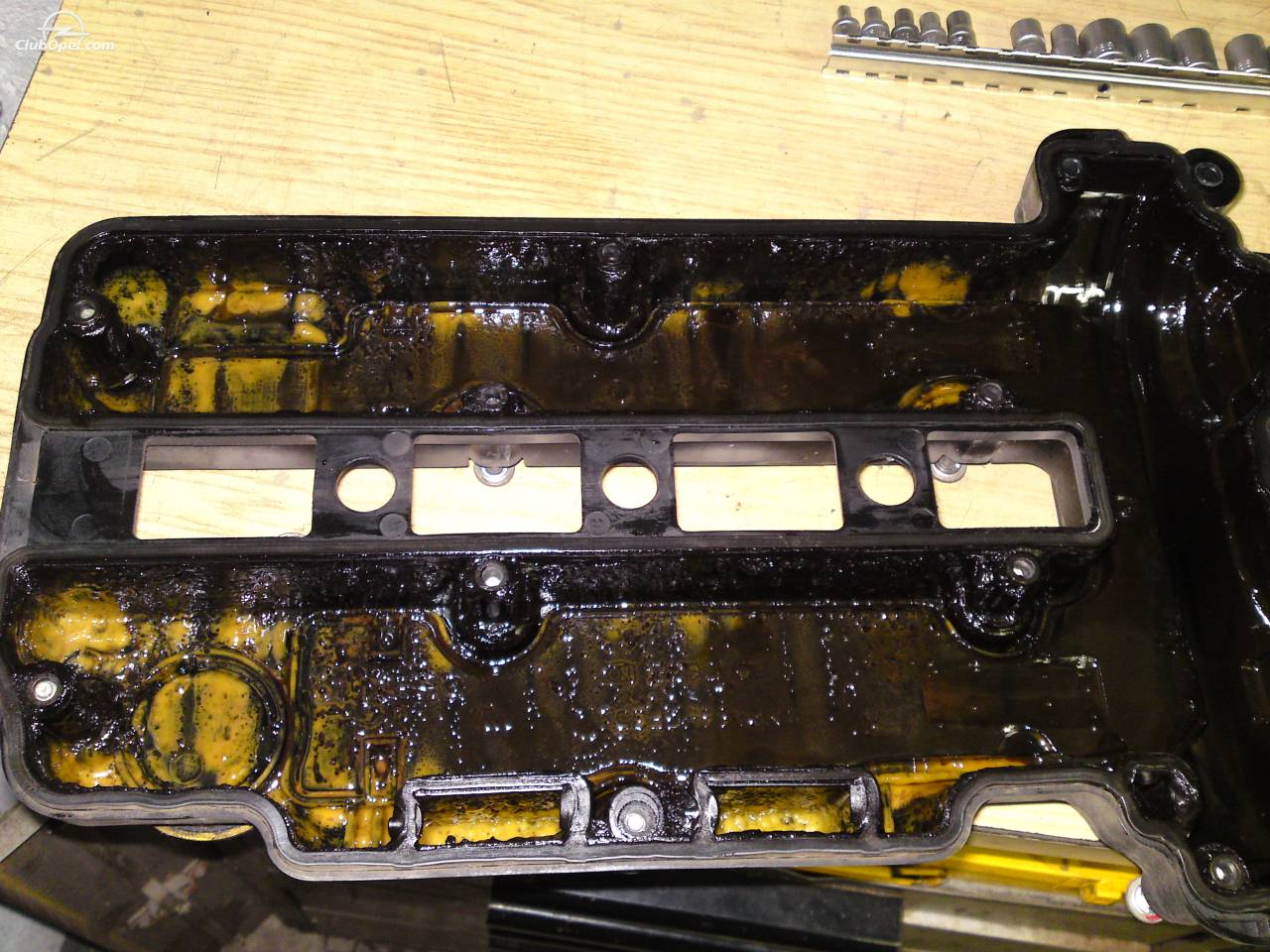

Salutare,
Problema cu pierderea de antigel nedetectabila vizual am si eu la un Opel Astra G cu motor de 1.4 Twinport la 85000 km.
Simptomele sunt : pierdere lichid de racire - saptamanal golire rezervor, am ceva de culoare galbena pe busonul de ulei de la motor dar si pe capacul de la culbutori - nu foarte mult dar este, uneori cand este rece se aude ca o bataie metalica la motor si dupa ce se incalzeste dispare, porneste cateodata balbait ca si cum ar sta sa moara si odata mi-a facut surpriza sa nu mai porneasca deloc cu baterie noua - practic mi-a omorat bateria, nivelul de ulei pe joja nu se modifica - nu creste, culoarea uleiului e neagra adica nu pare modificata.
Deci cumva undeva ajunge probabil antigel numai ca sigur nu in baia de ulei.
Poate cineva a mai avut simptomele astea si stie vreo posibila cauza?
Pana acum suspectez garnitura de chiuloasa sau dupa cum am citit O ringurile acelea de care vorbesc ceilalti. Oricum va trebui sa desfac motorul ca altfel nu o sa-i dau de cap.
