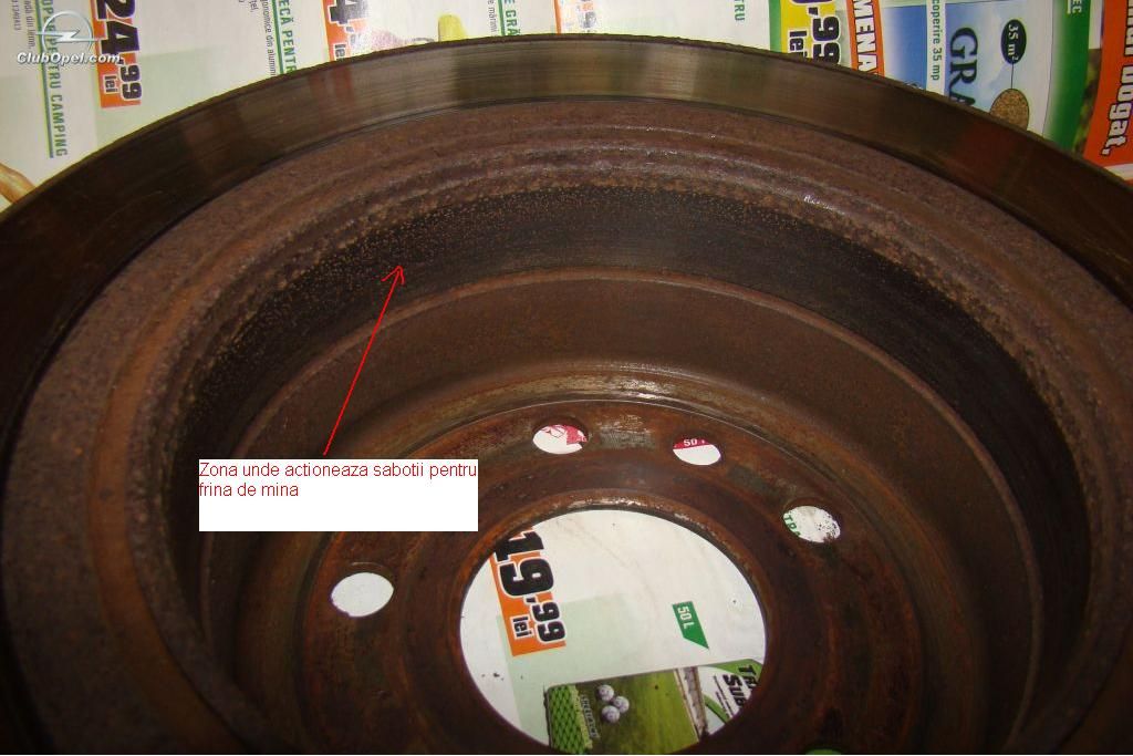

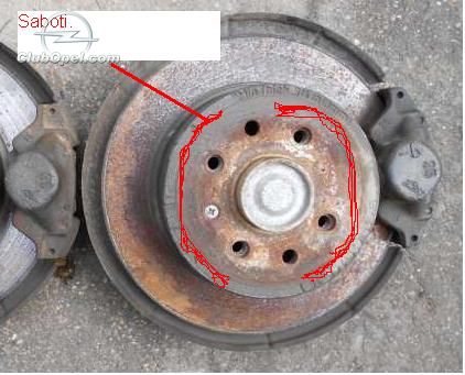

BV19MAX a scris:Apesi pe "Adauga o imagine" din partea de jos a campului pentru text.
Eu iti spun ca la mine, la Astra G am discuri pe spate si frana de mana este tot pe placute. Are un levier care actioneaza direct pistonasul.
Chiar sunt curios cum arata la tine de ai 2 sisteme diferite pentru franare.
Ai sa rizi, dar la Vectra B pe spate, frina de mina ii pe saboti si frina de serviciu ii pe discuri, are dreptate colegul.
Uite niste poze in graba. Sper sa nu se supere userul @mariano, pentru ca am folosit o poza de la el.

Interesanta treaba 😃
