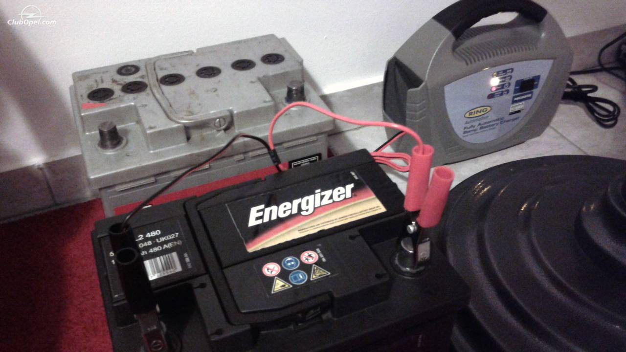

M-am uitat in toate magazinele, am ales unul Made in UK , nici vorba de romana in instructiuni, numai engleza sau alte 3-4 limbi, producator RING RECB 208
Foarte bine facut, automat complet, si incarca baterii pana 120AH.
mai multe info - Aici

225 lei?
  • vlad-OPC
  • Mesaje scrise: 1,043
  • Masina: Astra 2008 Z16XER
Cam acolo era... Dar materiale din plastic de o calitate foarte buna
