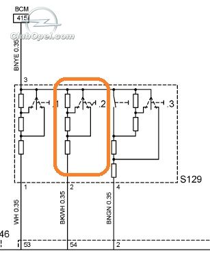

Poate sa ma ajute cineva, cu valoarea celor 3 rezistente din comutatorul de semnalizare?

Trebuie sa aiba mai multe, dar cele 3 din semnalizator m-ar interesa.

Da, in schema vad si eu rezistente, dar
aici, nu am gasit nimic.
Cred ca intrebi de altceva, nu de comutatorul semnalizare/lumini de pe volan despre care e vorba in topic.

Semnalizarea la Agila, Corsa B-C, Astra G etc. are comutator pur mecanic, abia la Vectra C, Signum etc. este electronic gen impuls si are rezistente.

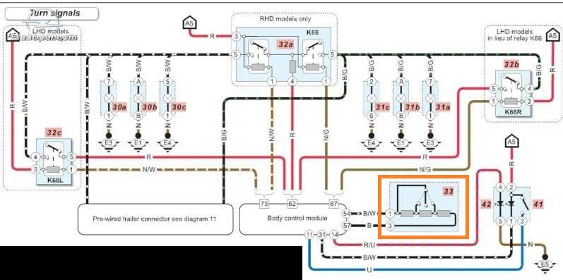

Corsa B foloseste releul clasic. (comutatorul este in serie cu becurile)
Corsa C foloseste un grup de rezistente (are o unitate de control/putere pt a comanda becurile).
Doar un singur fir foloseste pt a comunica cu unitatea de control (unul comun(nu stiu ce este masa sau +), unul iesire comanda).
Astra G(Vectra B, Zafira A) foloseste tensiune pozitiva pt a comuta (are o unitate de control/putere pt a comanda becurile).
Pt fiecare comanda utilizeaza cate un fir in parte(una comuna+12V, una stanga, una dreapta).
Cele care au unitate de control/putere se pot distinge de cele clasice prin sunetul produs, utilizand deja buzere.
Exemplul dat este un Ford Focus din 2001 dar constructia logica este aceeasi ca la Vectra B, Zafira A, Astra G.
Toate dintre acestea au comutator mecanic dar fiecare are comanda diferit.
La Vectra C, Signum inca nu am ajuns cu studiatul.
Daca are cineva un intrerupator dat jos de pe masina il rog sa masoare rezistenta intre pini 1 si 3

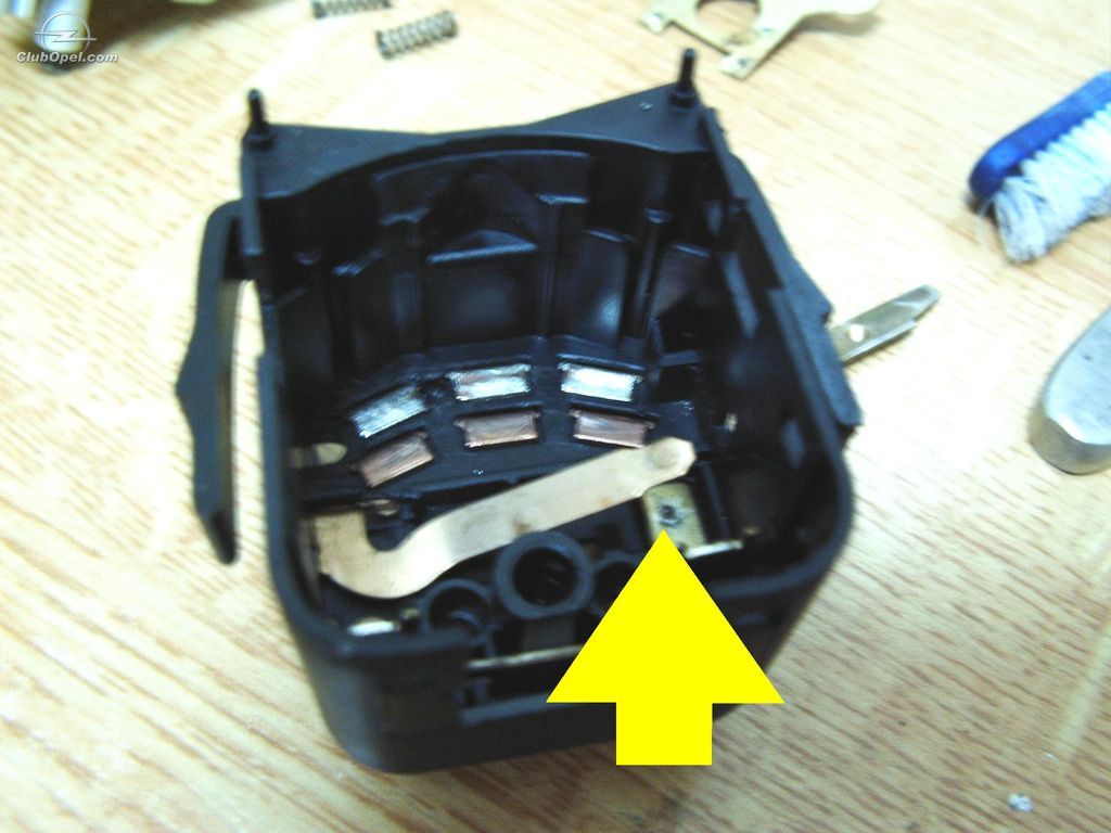

Azi m-am apucat si eu ca omul sa curat blocul de lumini. Partea cu demontatul a mers uns. Dar la montare, m-am inegrit. Nu mai merg deloc farurile (lunga + scurta). Dar flash-ul merge. L-am analizat, demontat, remontat de zeci de ori. Am ramas fara idei. 😢 Am respectat toti pasii... Am aseyat atent lamelele si arcurile... Are cineva vreo idee?
