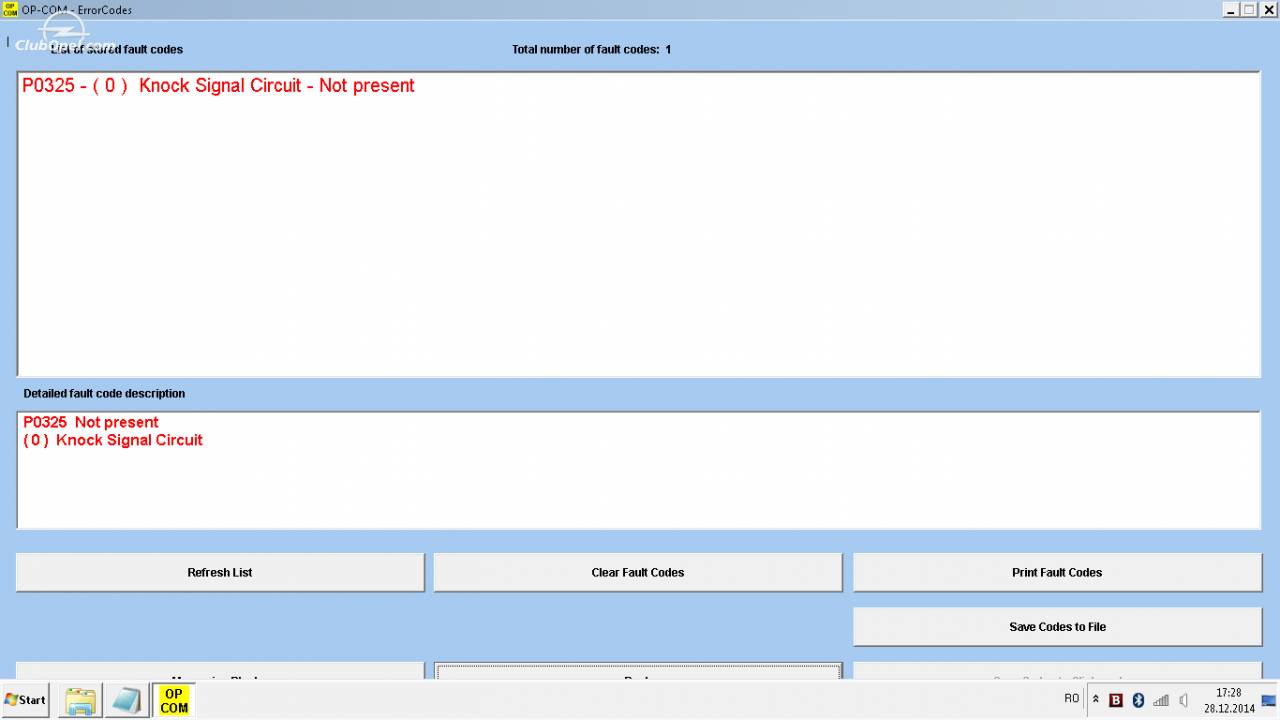

salut.am si eu o vectra b care are aceleasi sintome doar ca face mereu asa si cand e cald motoru.am curatat clapeta .egr schimbat fise buji si tot face .pe tester da eroare detonati.si cumpar si bobina?

Pânã de curând am avut și eu ceva probleme cu relanti instabil.... Problema a fost simplã, am segmentat motorul și am observat a dupã operațiunea asta cã avea un „tremurici” și acel relanti instabil dar tremuriciul mã enerva pe mine, simțeam în volan, în schimbãtor câteodatã, cam vibra mașina.... Mã gândeam: ce or fi pus/luat ãștia pe aici?.....bujii, fișe... asta era în septembrie, apoi, prin decembrie-ianuarie eroare în bord... doar dimineața dupã pornire. Eroare de la sensor knock.
Ce se întâmplase de fapt, câteva mufe nu erau bine „înfipte”, abia fãceau contact cât-di-cât... de la senzorul de detonații, mai era un senzor care vine de la distribuție (nu știu cum se numește) și mufa care întrã la aprindere, toate nu era decât împinse ușor, nu fãcuse acel click. Am rezolvat lucrurile astea (curãțate bec, crãcãnat ușor pini la mufe și montate cum trebuie) și acum totul e ok.
Dacã ați umblat pe la astea ultima oarã ar fi bine sã le verificați. Eroarea de la detonații nu este deloc ok Eu am avut eroarea asta dar a fost simplã rezolvarea.
