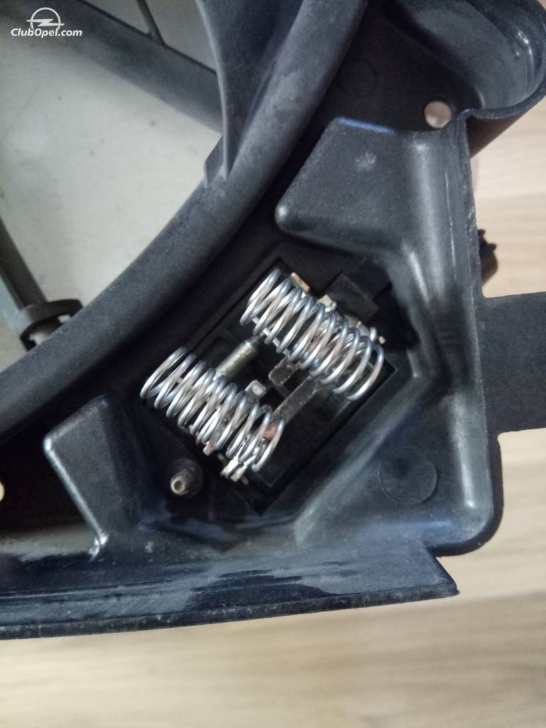

În urma unor verificãri ºi probe practice am ajuns la concluzia cã, majoritatea electroventilatoarelor de rãcire pot fi reparate. Atât cele cu 3 pini, cât ºi cele cu 4 pini. Atât cele cu rezistenþã ceramicã, cât ºi cele cu rezistenþe din sârmã. Am întâlnit aceste probleme la Zafira A, Astra G ºi H, Vectra B. Probabil, pot fi prezente ºi pe modelele Corsa D ºi Meriva.
I. Modelul cu 4 pini ºi rezistenþã ceramicã - fie se înlocuieºte cu un alt ventilator cu rezistenþe din sârmã, fie se înlocuieºte rezistenþa ceramicã cu douã rezisteþe din sârmã.
II. Modelul cu 3 pini ºi rezistenþã ceramicã - fie se înlocuieºte cu un alt ventilator cu rezistenþã din sârmã, fie se înlocuieºte rezistenþa ceramicã cu o rezisteþã din sârmã.
III. Modelul cu 4 pini ºi douã rezistenþe din sârmã - se înlocuiesc rezistenþele.
IV. Modelul cu 3 pini ºi o rezistenþã din sârmã - se înlocuieºte rezistenþa.
Aºa aratã o mufa cu 4 pini a cãrei rezistenþã ceramicã a fost schimbatã cu douã rezistenþe din sârmã - funcþioneazã toate cele 3 turaþii.
Rezistenþe se gãsesc de vânzare pe OLX, Lajumate, Pieseauto.ro, clubopel.com ºi alte site-uri
