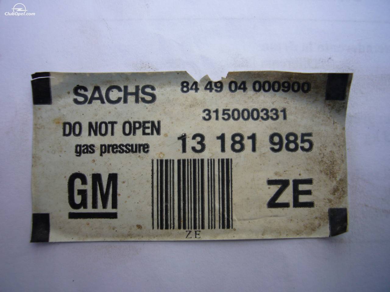

Acesta este un SACHS original pentru Opel :
https://www.imageupload.co.uk/image/Zc7P
Restul sunt numai fake , mai ales cele de la turci cu eticheta aia albastra - GUNOI TURCESC !

Problema este ca nu exista in magazine ... au fost puse doar pe masina din fabrica ! Sau daca a vazut cineva acum in magazine, un amortizor Sachs cu eticheta pe care am pus-o eu ...sa ma anunte urgent Respect!

Adi Iulian a scris:Acesta este un SACHS original pentru Opel :
Mai cauta! Sunt si SACHS Made in Germany cu holograma, am eu pe vectra din 2011 si sunt perfecte si in ziua de azi. Nu stiu daca se gasesc si pe la noi, din ce am vazut sunt doar Made in Turkey.
Eticheta aia ce arati tu este de pe piesa GM, rebranduita, ca nu face GM amortizoare, irelevant.
Adi...vai Doamne. Scoateti din cap prostia asta, iti face rau. Pentru simplul fapt ca acolo are ZF o fabricuta, care da de mancare la o gramada de oameni, tu zici ca e gunoi turcesc. Nu e gunoi turcesc, e ZF SERVICES, al treilea cel mai mare producator mondial de piese pentru piata OE si AM.

Pe masinile din fabrica exista doar cativa producatori de prim montaj ! Restul sunt OeM si mult mai prosti
Singurii producatori ''prim montaj'' de amortizoare pentru toate masinile sunt : Sachs, Kayaba, Monroe, Bilstein, Delphi
Ca sa fii sigur cand cumperi telescoape de la una din firmele astea, trebuie sa fie in cutie originala si cu timbru-holograma. Eu am pus Bilstein pe Vectra si Bilstein are stantat numele pe telescop.
