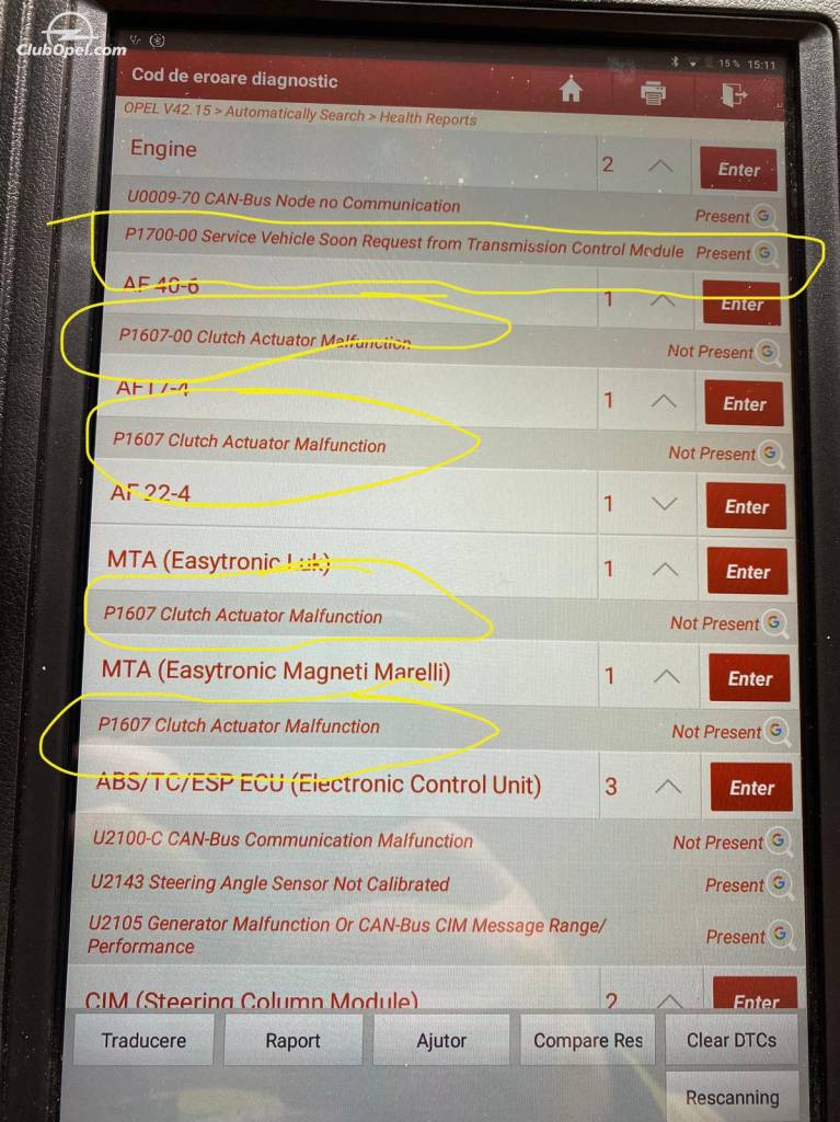

Am zafira B din 2005. Cutie manuală. Mi-a apărut în bord F. Am niste fire la portiera din spate (care nu se mai inchde) rupte. În bord de ceva timp mi-a apărut martorul ESP . Acum nu pornește și îmi apare F in bord. Care poate fi cauza?

Ar trebui făcută o diagnoză...măcar OP-Com ar fi recomandat.

Voi incerca să o pun pe un tester. Mulțumesc.
  • Mesaje scrise: 7,312
Vezi că suspiciunea serioasă este ptr ECU defect...baftă!

Am reușit s-o pornesc. Am schimbat doua siguranta între ele din panoul de la motor. Mi-au rămas doi martori aprinzi in bord - ESP și unul de la motor care indică că nu se face amestecul combustibil corect
