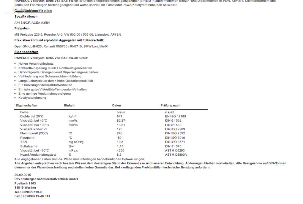

Dpmdv, e unul dintre cele mai bune 5w40 full saps la ora actuala. Punct de congelare de -50 grade, punct de ardere de 240 grade, TBN 10.5, volatilitate 8.5%, iar vascozitatea de 4250 la -30 grade e excelenta!

Inca nu au modificat pe site, dar TDS-ul e schimbat, in bine zic eu:

@borsy: inteleg ca TDS-ul postat de tine este nou si ca spre deosebire de ceea ce este afisat pe site-ul oficial,uleiul se apropie mai mult acum de un 5w40,fiind mai vascos atat la 40 cat si 100 grade si cu un punct de flamabilitate imbunatatit.corect?
mai jos TDS de pe site oficial:
Farbe braun visuell
Dichte bei 20°C kg/m³ 847 EN ISO 12185
Viskosität bei 40°C mm²/s 76 DIN 51 562
Viskosität bei 100°C mm²/s 12,9 DIN 51 562
Viskositätsindex VI 171 DIN ISO 2909
Flammpunkt (COC) °C 232 DIN ISO 2592
Pourpoint °C - 48 DIN ISO 3016
TBN mg KOH/g 10,5 DIN ISO 3771
Sulfatasche %wt. 1,15 DIN 51 575
  • borsy
  • Mesaje scrise: 3,025
  • Locatie: Alba
  • Masina: Insignia 2011 A20DT
TDS-ul postat de mine e de pe Ravenol.de, data TDS-ului fiind 29.09.2015, deci foarte recent. Si acum intradevar e un 5w40.
