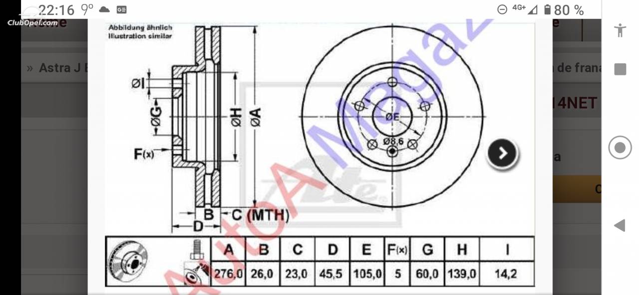

Salut! Stie cineva marimile discurilor fata, pentru astra j 2014 140cp A14net?
Ma refer la diametru ,grosime ,butuc,etc
  • Tai-Pan
  • Mesaje scrise: 2,957
  • Masina: Astra 2017 B14NET
https://www.autoa.ro/produs/...276-mm-5-prezoane
  • ney
  • Mesaje scrise: 1,129
  • Masina: Astra 2014 A14NET
Intrebam pt. Ca exista de 276, 300,321 ca si diametru,....ca sa nu mai demontez roata
  • Daniel
  • Mesaje scrise: 2,853
  • Masina: Astra 2012 A17DTJ
Nu demontezi nimic: comanzi dupã seria de sașiu.

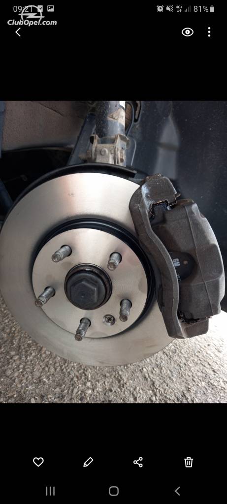

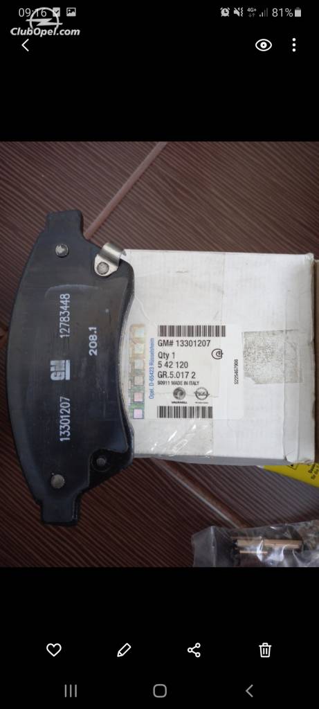

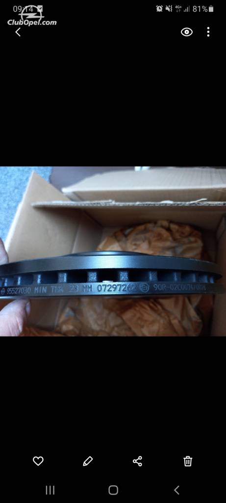

Am pus originale 276 mm cu placute la set
Merg foarte bine dupa 500km, binenteles curatat ,gresat etc
