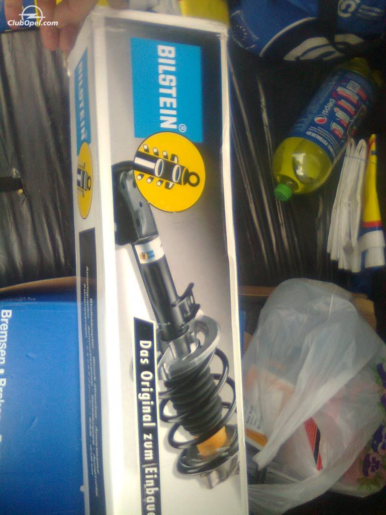

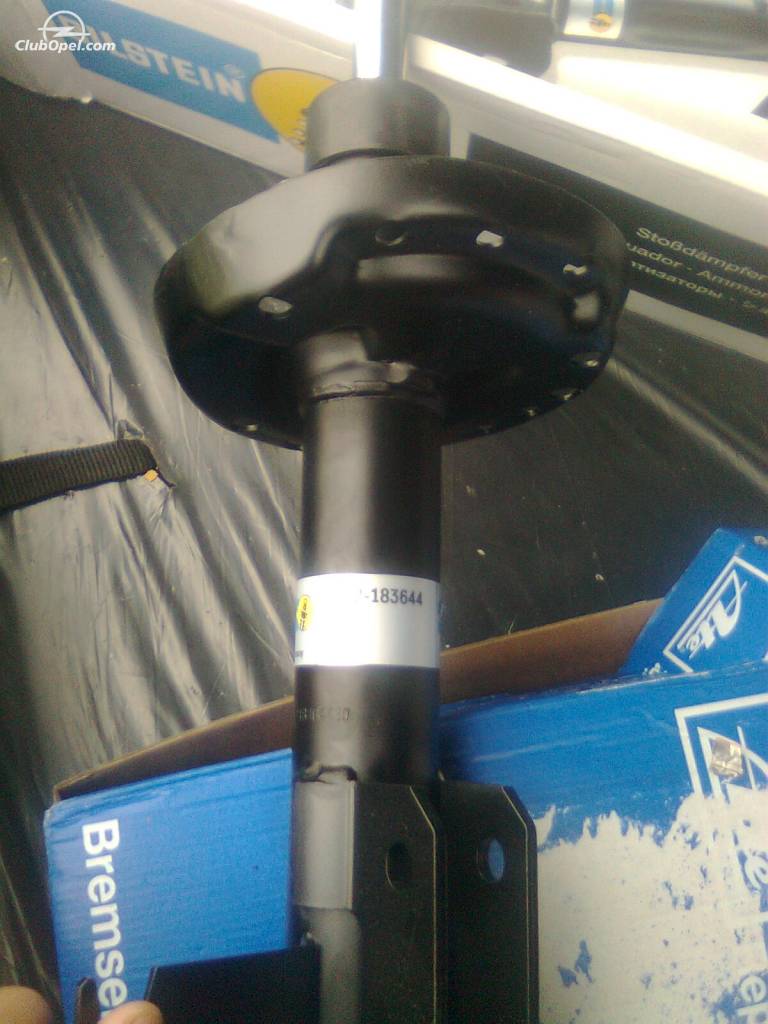

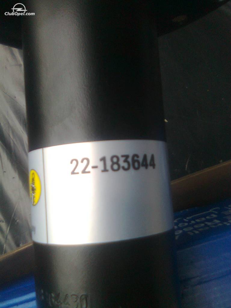

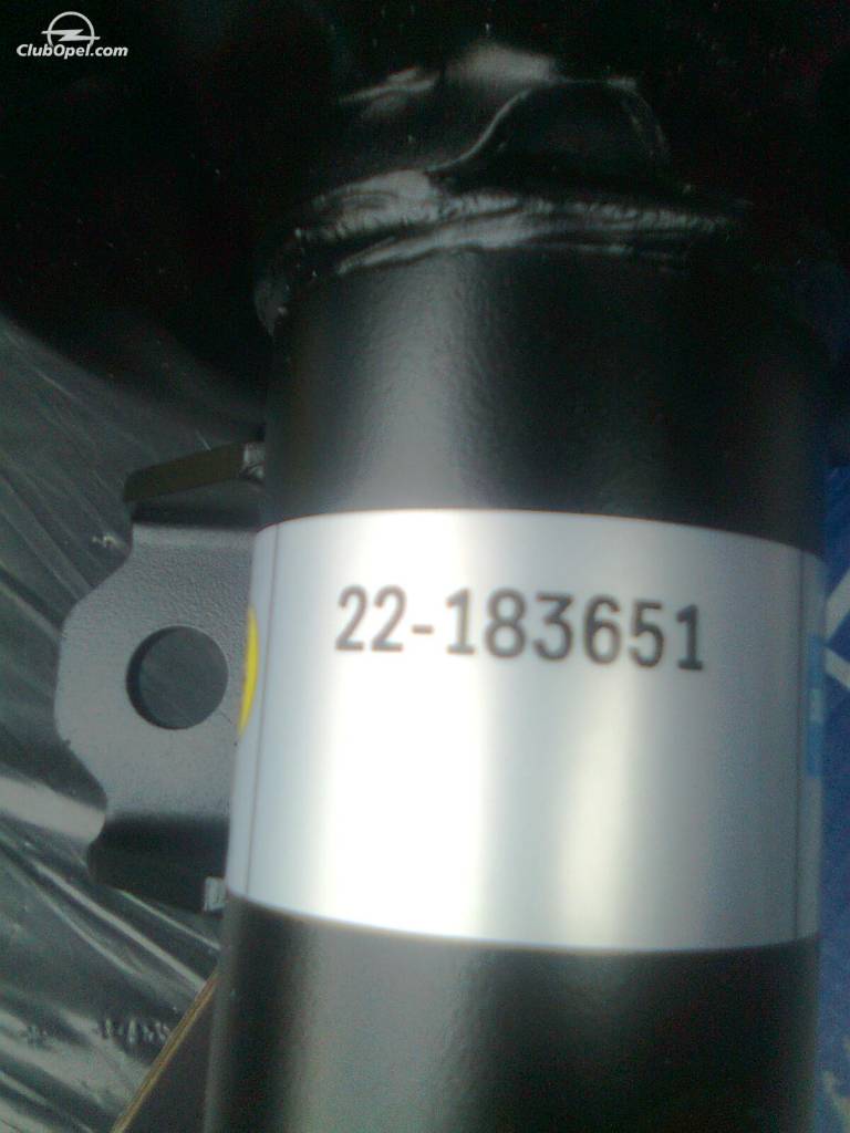

Nu am pachet de drumuri grele...o sa atasez cateva imagini cu seriile de la bilstein...si eu am cautat super mult after market...a fost undeva la 230 amortizorul si 120 flansa (am luat sachs).

imagini serii amortizoare fata bilstein:
Ultima modificare făcută de paul2004 la Mie 26 Aug, 2015 12:19 pm
