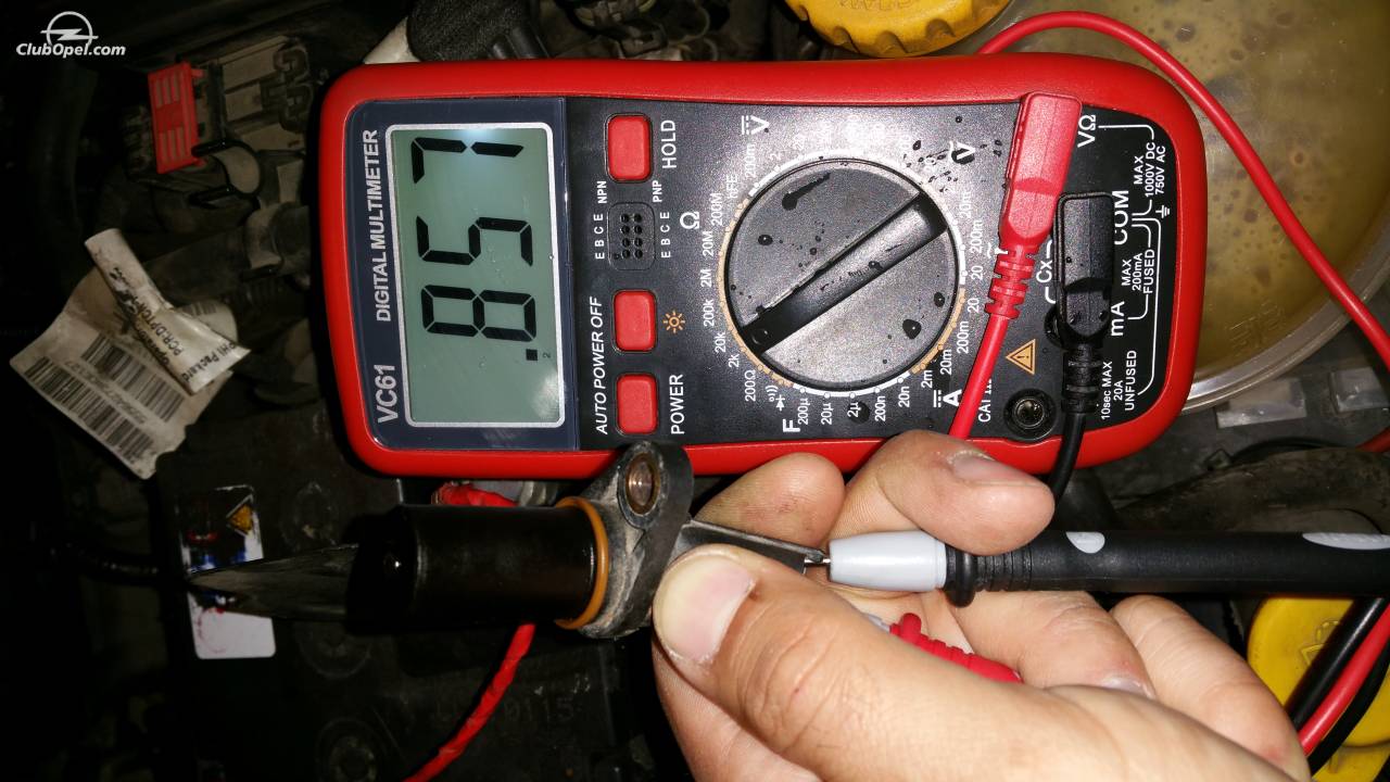

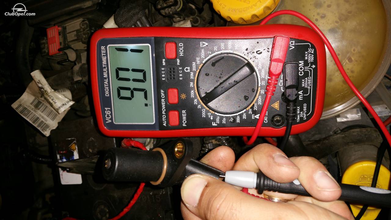

L.am gasit, demontat, masurat, are o valoare de 902 ohm... pe cel de detonatii nu l.am demontat pentru ca nu stiu inca cum sa il masor.
Am folosit un tester opcom si nici o eroare. Singurul lucru dubios a fost ca in momentul cand dau la cheie nu imi vede turele constant, sunt cand aproximativ 240,450,320 si tot asa indica... care este de fapt senzorul care vede turatia motorului? Ca la cati am cautat nu mai stiu...

Intre 800 si1200ohm trebuie sa fie. Masurat la senzor, fara carcasa montata. Turatia o masoara senzorul ala pe care l-ai masurat. E deasupra capului de planetara, langa cutie spre habitaclu. Are mufa la aprox. 45gr(unele la 90 cu cablu iesind din el).
Normal daca el era problema, trebuia sa ai eroare. P0335. Senzorul e simplu, foloseste efectul Hall(la fel ca senzorul ax came) pentru a citi pozitia inelului cu dinti/sloturi de pe vibrochen.
Senzorul de detonatii nu influenteaza, daca sunt detonatii le auzi sigur..
