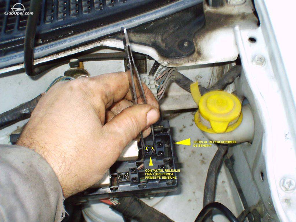

Habar nu am daca noua pompa are o alta polaritate sau daca nu a fost montate corect.
Totusi, daca garnitura s-a ciupit nu veti avea presiune.
Puteti incerca sa strapati releul apoi cu o surubelnita mica sau un dorn potrivit sa apasati
ventilul de la rampa injectoarelor (se afla sub capacelul semisferic din plastic,
capacelul se desurubeaza in prealabil) sa vedeti daca arunca benzina (asezati o carpa
in fata ventilului).
Daca vine benzina inseamna ca pierdeti presiune (garnitura !).

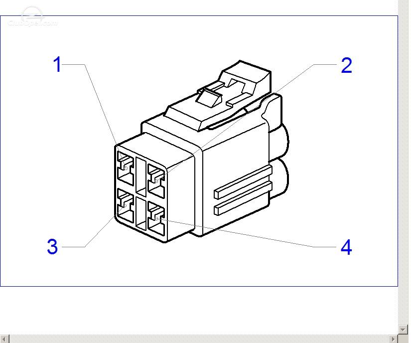

1 - demontat rezervorul si alimentata corect pompa;
2 - improvizatie : taiate si schimbate intre ele firele 3 (roz) si 4 (negru) de la
mufa rezervorului. Ar trebui sa mai existe 2 fire de la sonda litrometrica
(galben si maro) pe care le lasati in pace (trebuie retinuta modificarea
in situatia in care mai interveniti pe acolo in viitor).
