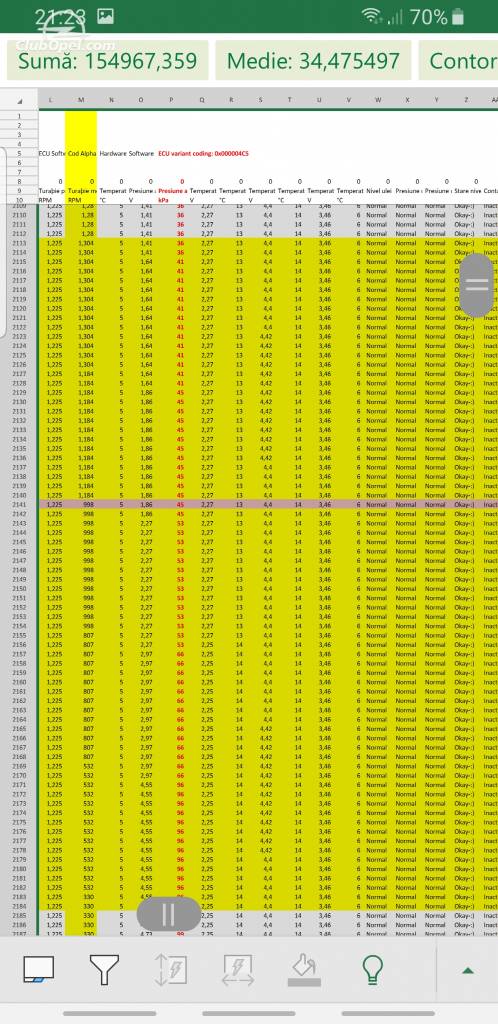

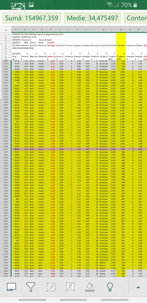

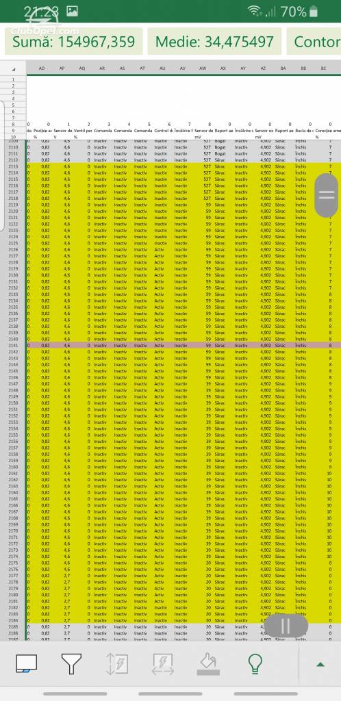

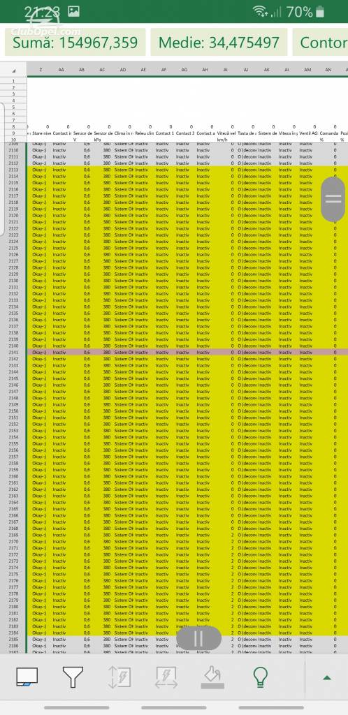

Salutare!
La Astra h-ul meu1.6XEP ma lovesc de o problema la rece si m-a gandit sa postez aici, fiind tot cam pe acolo problema. Cand temperatura exterioara scade sub 10 grade aproximativ, la plecarea de pe loc moare de obicei sau tinde sa moara daca nu am accelerat mai tare( peste vreo 3000rpm). Daca accelerez pe la vreo 2000rpm/si ceva, nu pot pleca de pe loc ca va muri. Ideea este ca dupa vreo 40-50 de grade apa, nu mai am nicio treaba. Motorul functioneaza frumos ( rotund, fara oscilatii), chiar bunicel consum relanti - 0.5/0.6 l/h cand e cald motorul.
Am atasat si graficul inregistrat( nu pot atasa doc), am marcat cu galben momentul primei opriri cand am si observat amestec sarac, valoare f mica sonda lambda 1 parca, si presiune galerie admisie catre 100.
Ps: nu consuma ulei deloc.
Va multumesc foarte mult anticipat pentru sugestii si propuneri!

Posibil motorasul pas cu pas .... el este cel care tine relantiul
  • Georgius
  • Mesaje scrise: 380
  • Masina: Astra 2005 Z16XEP
  • Cont inregistrat: 12 Sep 2015
Nu cred ca de acolo e problema. Relantiul nu are nicio problema, acul sta fix si consuma 0,5-0,6l/h.
Doar cand accelerez putin( pana in 2000 ture) si vreau sa plec, tinde sa se înece sau chiar reuseste daca nu turez mai mult. Asta doar la rece, cand e frig afara cum e acum ceva grade plus.
Pe GPL nu face acest lucru, testat cu pornire directã.
De aici ma duc catre pompa de benzina sau ce are legatura cu ea. Benzina are, daca asta intrebati, ar nai fi un test de presiune sa fac. Nu stiu unde inca, prin zona.

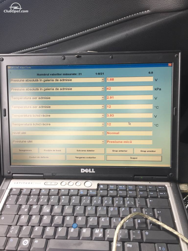

salutare!am un opel astra h 2009 motor z16xer.am facut o diagnoza la un amic si pe tester imi asa ceva.uleiul este schimbat de nici 300km.are cineva idee pe unde este sonda de presiune ulei la acest motor.pt o verificare cu un manometru si eventual cine stie cati bari trebuie sa aiba la cald,dar si la rece.rog moderatorii sa ma scuze daca am postat nepotrivit.stima!
