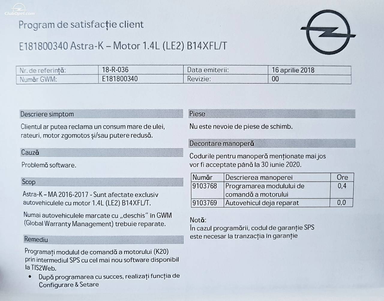

Am fãcut și eu update-ul azi la Rãdãcini Motors Vitan, a durat aproape o orã, amabili ca de obicei. Nici mie nu mi-au cerut decât talonul și manualul de service.
Momentan am observat cã pleacã mai finuț de pe loc, a fost cam aglomerat ca sã pot sã vãd mai mult de atât.

  • florin23i
  • Mesaje scrise: 343
  • Locatie: Ialomita
  • Masina: Astra 2016 B14XFT
  • Cont inregistrat: 09 Mar 2010
Exemplar trimitere in service pt update:

Dupa update-ul de soft a disparut poticnirea care aparea la schimbarea din treapta 1 in treapta a 2-a(eu credeam ca nu stiu eu sa conduc...14 ani de permis).

Desi pe aplicatia myopel nu mi-a aparut nici o notificare de rechemare, azi cand am fost in service la revizie mi s-a spus ca exista in sistemul lor aceasta rechemare, care a fost si facuta impreuna cu revizia.
