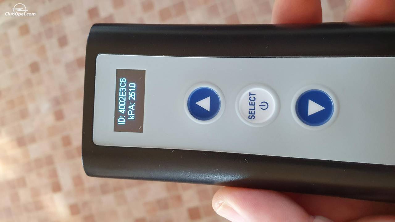

senzorii comandati in postarea precedenta nu au mers, am fost la dealer si au spus ca masina nu ii vede. am cumparat din US o interfata care poate programa/activa senzorii TPMS si i-am activat . saptamana trecuta am pus jantele noi de vara si masina a citit presiunea in primii 50 de metri.
interfata e asta : https://www.otctools.com/pro...r-activation-tool

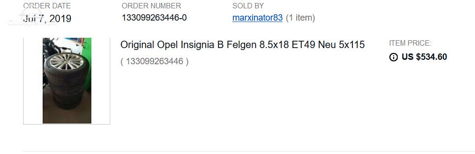

sever iulian a scris:am cumparat si eu al 2-a set de jante , din pacate is identice cu cele de pe masina . am vrut sa cumpar alt model dar noroc cu un neamt de pe ebay care m-a atentionat ca nu merg pe insignii cu frane brembo. cu toate ca-s dimeniunea corecta scrie pe www.opel-accessories.com scrie " Not suitable for vehicles with Brembo brakes."
jantele (pt 245/45 18 ) is 8,5 J x 18 5 x 115 si au costat 480 euro + 80 transportul din DE.

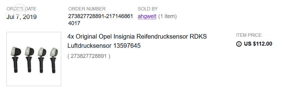

senzorii i-am luat separat , 99 euro setul +30 transport tot din DE. codul pt senzorii originali e GM # 13597645.
trebuie sa fie 433 MHz si cu inscriptia 4D !

is cumparate de la o persoana fizica , nu am ce link sa pun. jantele erau noi in cutii de carton si-s identice cu cele cu care a venit masina.

Cat te-a dus livrarea? ( ti-a trimis direct in RO?)
Am gasit cate ceva(exemplu licitatia de mai jos) dar nu trimit decat in Germania - 50 euro si de acolo va trebui sa le aduc cu un serviciu gen eshopwedrop...
https://www.ebay.de/itm/OPEL...&isGTR=1#shId
La noi am gasit asa pe olx - persoana zicea ca se potrivesc desi et-ul este diferit 42 vs 49 din ce vad in specificatii la noi.
Ai idee daca se potrivesc astea?
https://www.olx.ro/oferta/ja...x115-IDd7dmB.html
Senzorii ar fi astia - cei cu "4D" - nu stiu insa daca e nevoie de un aparat ca al tau la activare sau nu...
https://www.ebay.de/itm/4x-R...:X8QAAOSwYFpbRzET

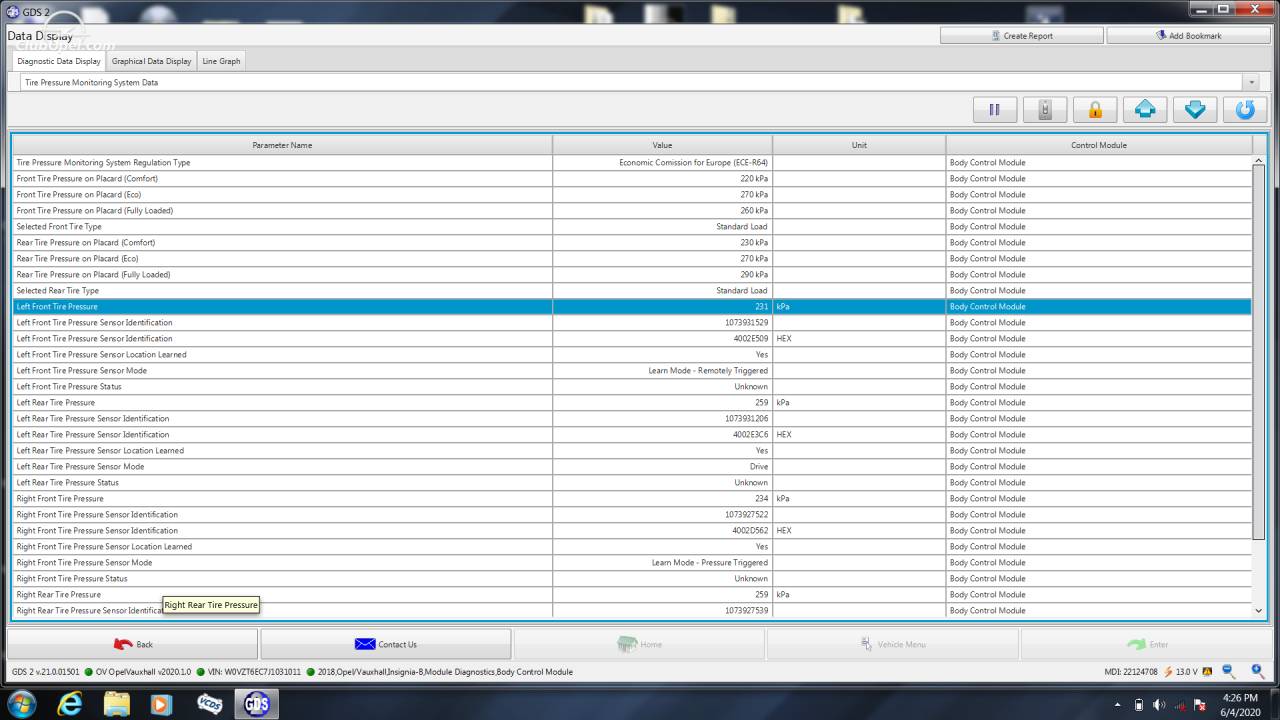

am interfat de diagnoza 2020 si cu ea vad ID-urile senzorilor de pe rotile de iarna dar nu am optiunea sa ii schimb. senzorii is originali, acelasi cod si functioneaza toti bine. cu scula aia dedicata le citesc ID dar nu le pot introduce in softul masinii.

am comandat senzorii anul trecut, is identici cu cei originali dar probabil is fake-uri. sub partnumber-ul 13597645 se gaseste ID-ul fiecarui senzor , la cei originali ii citesc cu scula aia dedicata exact dar la cei de pe ebay apare scris un ID total diferit si in alt format.
o sa cumpar altii , poate de data asta ii nimeresc. pretul la dealer un aproape 100 euro bucata , deci mai am 3 incercari pana ajung la acelasi cost 😊

in sfarsit am rezolvat problema , am luat ieri de la cineva din BV senzori fara valve(250 lei setul) si i-am schimbat acum 2 ore. dupa ce am plecat din service tot aveam lampa aprinsa , dupa vreo 5 km a disparut si au aparut indicatiile pe masina.
astia care merg cand le citesc ID-ul cu scula aia dedicata apare 4002 urmat de seria lui la fec ca si cei originali cu care a venit masina. cei care nu mergeau arata altceva c6b... , total diferit.

nu stiu de ei, eu pot programa doar senzori schrader cu scula aia din poza.
