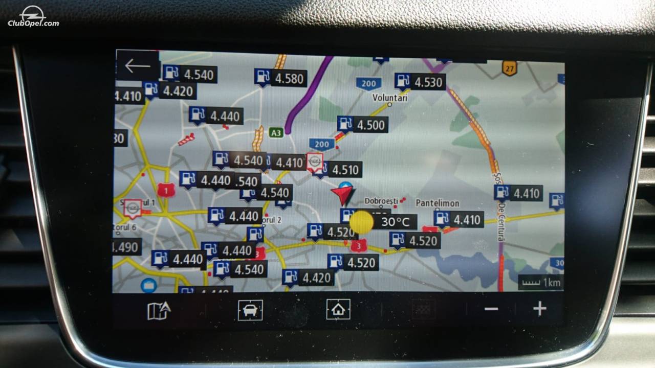

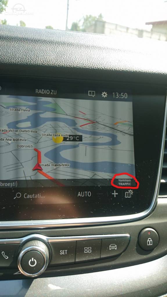

Dupa ce mi-am activat si am tot asteptat ca si in Romania sa avem disponibila functia live de la TomTom azi am descoperit minunea si anume: live trafic, vremea si costul carburantului la benzinarii.
Pentru a putea avea acestea pe masina trebuie sa:
- accesati: https://connect.opel.ro/ (aici va puteti loga cu userul si parola folosite pe https://my.opel.ro/ sau va creati cont)
- setati datele masinii
- activati functia live care este gratuita in primii 3 ani
Odata activata functia pentru a o utiliza in navigatia masinii nu mai trebuie decat sa partajati conexiunea de internet a telefonului cu masina (merge atat prin partajare USB dar si Bluetooth).
Daca cele de mai sus sunt indeplinite in dreapta jos a hartii va apare mesajul "TomTom Traffic" ca in poza de mai jos.
Enjoy!

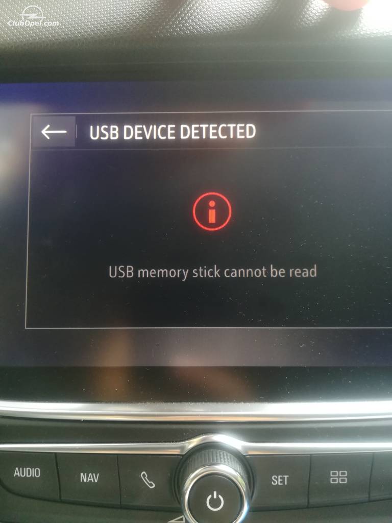

Salutare tuturor. Eu detin un Crossland X din 2018 si am incercat si cu PSA 17-18 si cu Q3 si imi zice ca nu recunoaste fisierele.

Am revenit cu corectia. Nu poate citi datele. Dar la mine am observat ca nu am fisier de licenta la nici o versiune. In versiunea MyOpel nu gasesc nici o setare pentru update.

mykytot a scris: Am revenit cu corectia. Nu poate citi datele. Dar la mine am observat ca nu am fisier de licenta la nici o versiune. In versiunea MyOpel nu gasesc nici o setare pentru update.
Verifica sa fie formatat FAT32 stick-ul.

Am citit tot ce s-a scris si am incercat de 4 sau 5 ori pana acum. Sunt singurul cu aceasta problema?

Sincer pare o problema de stick. Pare sa nu il poate citi. Poate sa incerci su altul daca ai.

Va salut,
Am reusit sa fac update la harti cu PSA 18, problema era de stick cred fiind prea mare 128 Gb, am incercat si reusit cu 32Gb. Nu m-a lasat sa fac update fara motor pornit am facut in mers si am putut sa fac ce vreau pe ecran nefiind blocat. Cand a terminat a aparut mesaj cu terminare intalare si sa dau restart la sistem. Urmeaza sa fac si la firmware.
Toate cele bune si sper sa fie de ajutor altora treaba cu stick-ul.

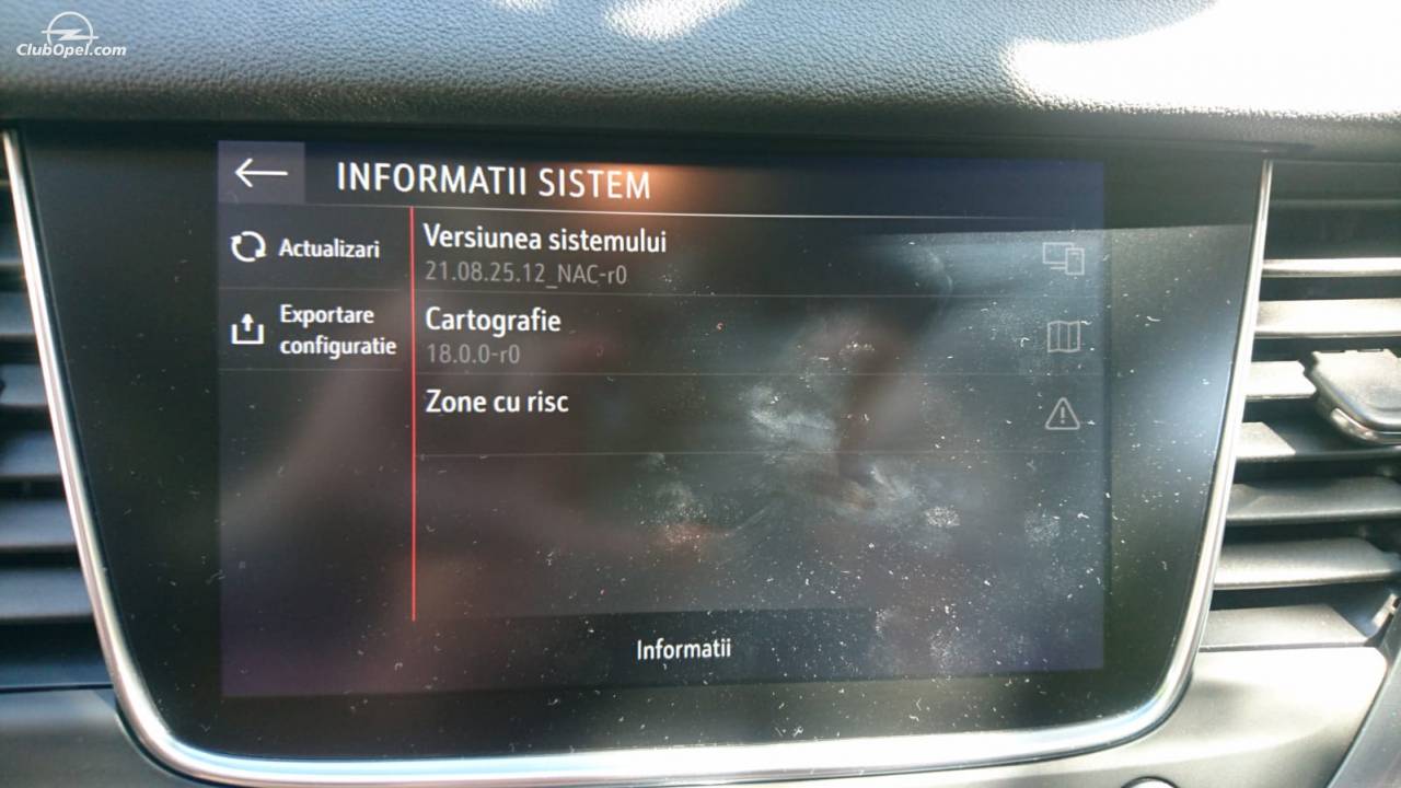

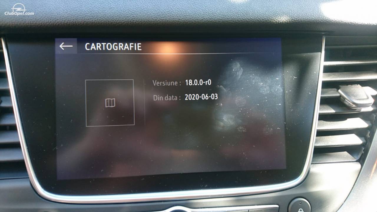

Acum am vazut ca link-ul dat de tine are versiunea 16.0.0 si eu am deja 18.0.0 din 03.06.2020. Alt link nu ai pentru o versiune mai noua de 18.0.0 ?

Asta e ultima pe care am primit-o in aplicatia myopel

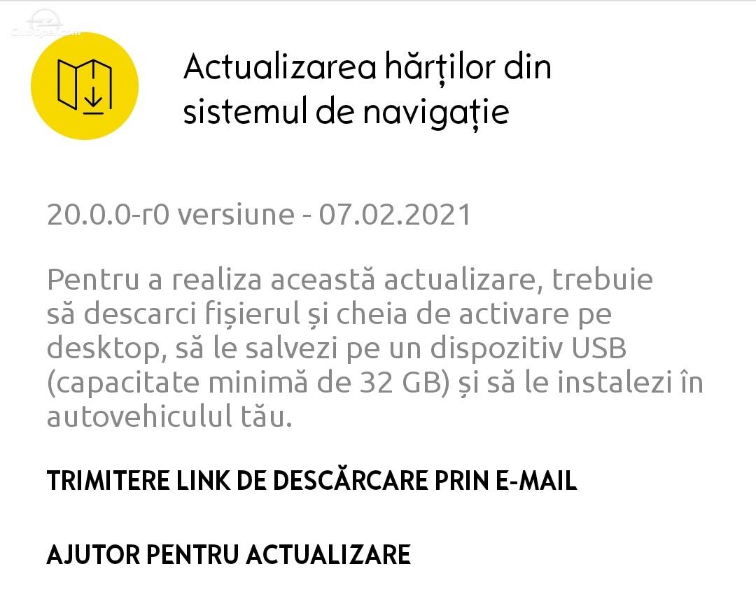

Aplicatia MyOpel m-a anunțat ca a apãrut o noua actualizare a hãrților din data de 07.02.2021 si versiunea 20.0.0-r0

Spook a scris:Dupa ce mi-am activat si am tot asteptat ca si in Romania sa avem disponibila functia live de la TomTom azi am descoperit minunea si anume: live trafic, vremea si costul carburantului la benzinarii.
Enjoy!
Cum ai reusit sa faci partajare a internetului prin bluetooth ? Eu la activare primesc mereu mesajul : "Nu a fost primit niciun raspuns de la echipamentul cautat. Verificati daca functia Bluetooth este activata si vizibila pe dispozitivul dumneavoastra". Desi telefonul e conectat(am efectuat apel,ascultat muzica etc.)
