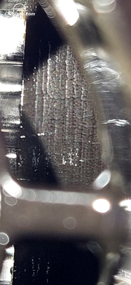

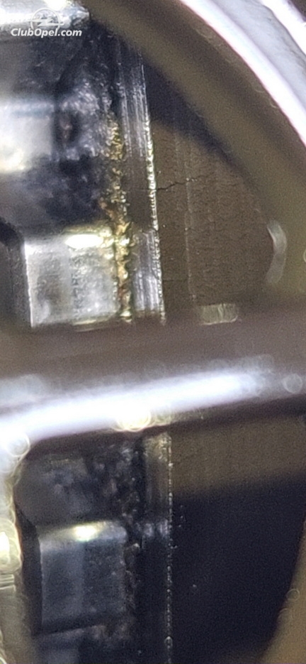

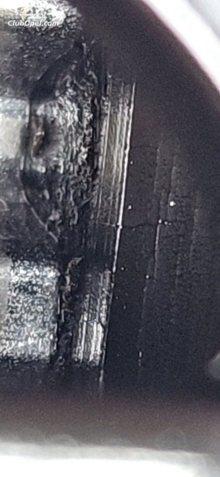

am si eu niste surprize cu distributia. Tocmai am avut o discutie in contradictoriu cu reprezentanta. Acum nici 3 ani si nici 30.000km, adica la 55.000Km am schimbat distributia pe cheltuiala mea. Pe atunci nu era recunoscuta problema de catre Opel si pentru siguranta mea am schimbat-o la cerere caci internetul vuia de probleme (cca 2500 lei, atunci).

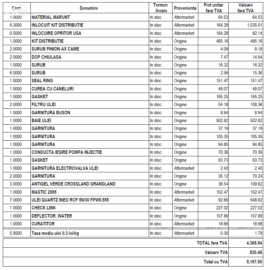

Acum, am cerut un deviz pt distributie care mai avea in plus schimbarea unui opritor de usa. Total deviz, peste 5.100 lei. ENORM. Le-am explicat cum cureaua prezinta microfisuri si ca nu mi se pare normal ca eu sa suport intregul cost, in conditiile in care cureaua este schimbata de ei si revizii numai la ei. Am scris si la Opell si bine-nteles ca nu s-au deranjat.
Am fost la reprezentanta in vederea constatarii vreunei probleme la curea si rezultatul a fost: cureaua este in parametrii. Masurata cu intrsumentul este ok, dar eu am poze cu fisuri pe care nici nu au vrut sa se uite, iar consumul de ulei este mare.
Desi latimea curelei este ok, daca va uitati la poze, sunt eu paranoic sau nu trebuie schimbata?

Baia de ulei de ce trebuie schimbata? Mie, anul trecut, mi-au luat hotii de la Radacini-Militari, 2600 lei pt. schimbarea distributiei, a uleiului si a filtrului de ulei.(factura finala cu materiale)

asa este. anul trecut era mai ieftin.
Si mie mi-a sarit in ochi si baia cica tb schimbata din 2 motive: 1. ca se poate deforma la demontare si 2. pentru siguranta etanseitatii si prevenirea pierderilor de ulei.
Pe mine ma uimeste si orele facturate. 6,3 ore pentru schimbatul distributiei ? Ce este drept, in 2021 la schimbare a intrat masina la 10 si am reusit sa plec 17

dcrst75 a scris:am si eu niste surprize cu distributia. Acum nici 3 ani si nici 30.000km, adica la 55.000Km am schimbat distributia pe cheltuiala mea.
Situatia e gri. Dealerul lucreaza conform procedurii si stiu ca baietii de la Radacini Militari sunt f. Ok. Probabil e nevoie doar de unnpic mai mult tact. Practic garantia curelei de 6 ani sau n km se refera la prima echipare, ulterior pt a doua curea garantia e de doar 2 ani desi moral cred ar trebui sa fie diferit. Cert e ca din imagini fisurile sunt clare.
Eu zic sa insistati la Opel in scris pt ca ei pot scurtcircuita procesul.
Baia nu vad de ce trebuie schimbata....inteleg nevoia de a o demonta si inspecta sorbul.
Daca consuma deja ulei sunt semne ca motorul e compromis. Ramane insa valabila garantia pt motor de 6 ani 150k sau cat e acum si puteti cere o verificare a consumului de ulei...daca depaseste 600 ml la 1000 km sunteti eligibil pt interventie in garantie la motor.

din cate am vazut (poate ma insel), baia este din plastic si probabil ca sa aibe deformari de la strangere pe la suruburi, prefera sa o schimbe

Baia este din metal! Nu are garnitura, se etanseaza in silicon special.
Demontarea trebuie sa se faca cu atentie, altfel se deformeaza.
In service cel mai simplu recomanzi inlocuirea, evident pe banii clientului.
Sunt curios la cate distributii facute pe garantie, cu curatare de sorb, s-a inlocuit si baia de ulei? Pe cheltuiala Opel!
