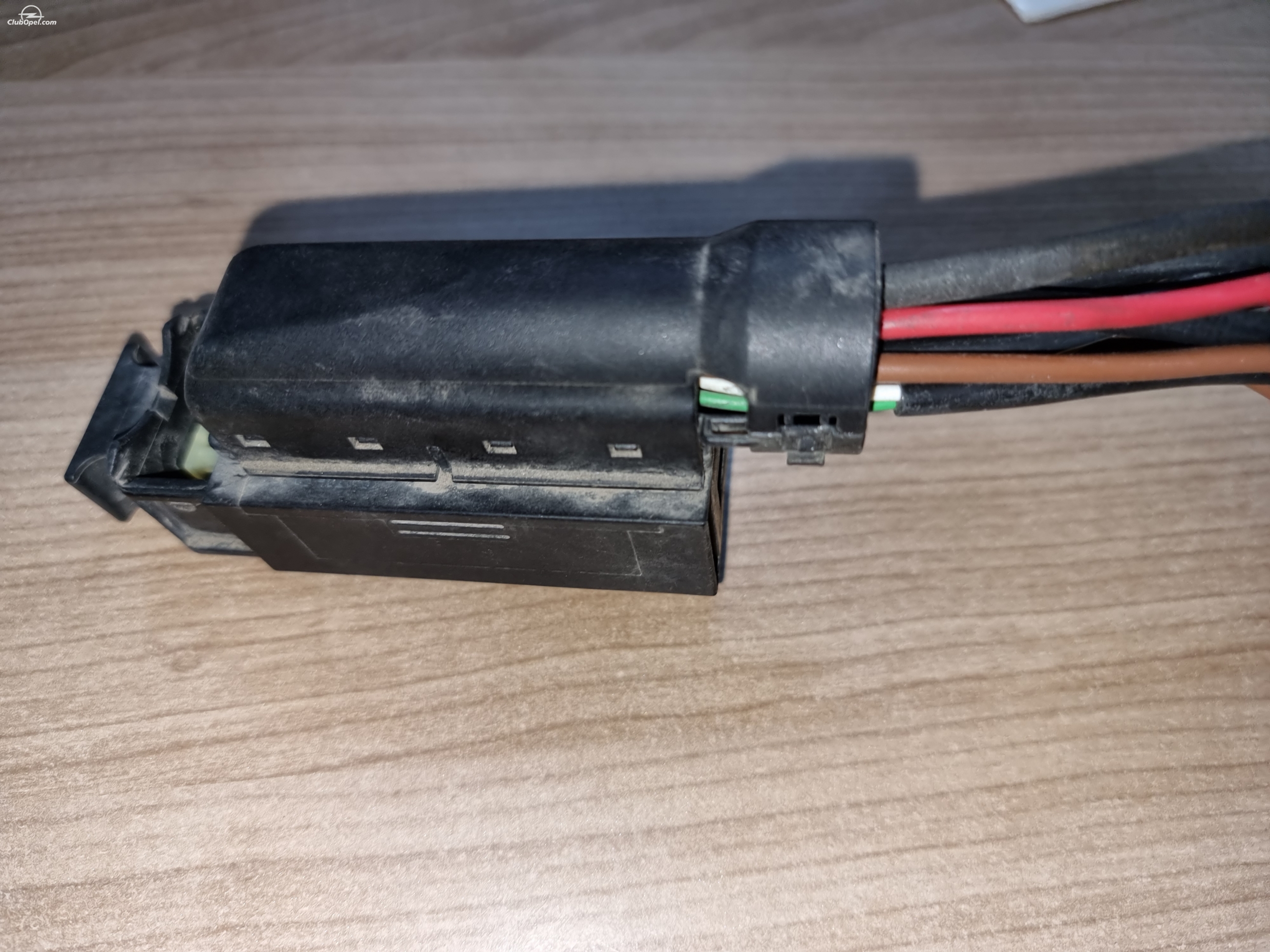

egroeg007 a scris:salut,
in legatura cu martori de esp ai abs care se aprind din cand in cand
eu am rezolvat problema asta impingand mai bine mufa de abs (mufa aia mare din dreapta sus cum deschizi capota) si acum nu mai am nici o problema
Salut ! Am un opel vectra c 2.2 aceeași problema o am și eu ...
Cum arata mufa aia si cam pe unde ii poziționatã! ?
  • Mesaje scrise: 7,409
În colțul din stânga, partea șoferului, cum deschizi capota, spre parbriz... e un conector mare, negru, pe pompa de ABS(recognoscibilã dupã conductele de frânã care intrã în ea).
Deconecteazã-l de pe unitatea ABS și dã cu spray contact pe toți pinii...unii au pãțit fel și fel de mizerii dela pinii oxidați din conectorul ãsta...
  • PVasile59
  • Mesaje scrise: 9
  • Cont inregistrat: 23 Oct 2023
Ok.am dat dar degeaba...tot îmi sta aprins esp.
Cred ca are legãturã cu pompa de servo ca și aia îmi mai apare câte o data .cred ca ii pe ducã. Ms
Da, este posibil sã fie și de-acolo...o diagnozã cu Op-Com ți-ar sugera mai multe...
Ai verificat vizual, pe ambele mufe (mamã-tatã) sã nu ai pini oxidați?
  • PVasile59
  • Mesaje scrise: 9
Sincer m.am uitat în mare cu lanterna ..ca ajung târzii de la lucru și ii întuneric
