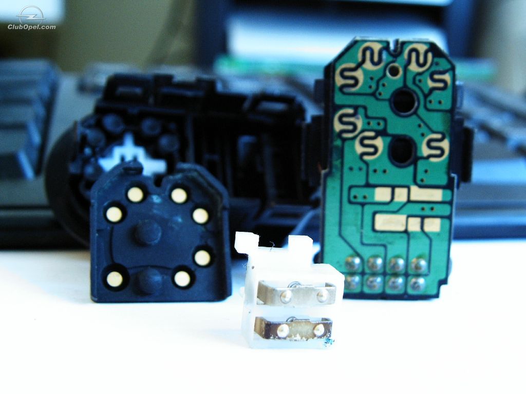

Salut. Am si eu o problema la joystickul oglinzilor. Nu mai imi merg toate functiile. De la ce sa fie? De la joystick sau de la motorase? Opel Astra G Y17DTI
  • dancuciureanu
  • Mesaje scrise: 16,456
De la joystick, curata contactele de pe placuta cu polish sau chiar cu bisturiu pe invers, adica nu razi doar le 'lustruiesti'. Eu m-am saturat de atata desfacut panarama aia.
  • CoconeaValentin
  • Mesaje scrise: 233
  • Masina: Astra 2001 Y17DT
  • Cont inregistrat: 20 Mar 2011
Mersi Dan. O sa le curat si revin cu un info. Stima
  • CoconeaValentin
Dan, a mers perfect. Am facut cum ai zis tu si merg excelent. Ai o bere de la mine. 😃
