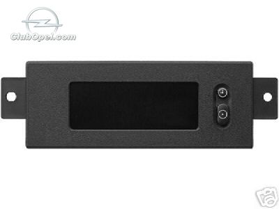

Se potriveste un TID de la un Astra G pe Corsa C? fizic ma refer.
Nu am desfacut inca cel de pe Corsa si nu stiu daca au aceeasi prinderi.

revenind la subiect, TID-ul de Astra G se potriveste la perfectie pe Corsa C, doar mufa a trebuit sa-l schimb deoarece pe masina a fost un GID.
Multumesc pt ajutor
