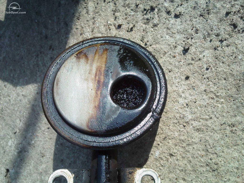

Traseul uleiului este asa :
baie
sorb care are o sita grosiera
pompa ulei
regulator pompa
merge prin bloc pana la corp filtru unde are 2 supape
prin bloc merge la tot ce trebuie uns si la chiulasa
Exemplu de sorb infundat :
Manifestarea era tacaneala la pornire dar si la ralanti, bec ulei aprins sau palpaie. A fost curatata chiulasa fara demontare, capac culbutori, baie, sorb, tabla antival de niste depuneri gen crema de ghete si nisip. Ca idee 4 sticle de carbusolv, 1 spray, aer comprimat, detergent vase (baie+capac).
baie
pompa ulei
regulator pompa

Dragi Colegi,
Am inceput cu demontarea baii de ulei: 16 suruburi torx+ 3 cu care baia este fixata de cutie. Cand am dat-o jos stupoare: uleiul prost folosit de proprietara anterioara a masinii a cauzat depuneri in baie si drept consecinta sorbul era infundat..
Procedat la curatarea baii de ulei: multa rabdare si mult carbusolv, migaleala. Deasemenea baia dupa curatare spalata cu vap-ul si uscata. La fel cu tabla antival( o gasiti la demontarea baii si o desfaceti cu aceeasi chei cu care ati desfacut baia de ulei, dar macar aveti numai 8 suruburi ). Sorbul demontat( cu aceeasi cheie) din baia de ulei- atentie la integritatea garniturii. Scufundat in carbusolul pus in peralabil intr-o cutie de metal sau mai simplu chiar in baia de ulei si lasat ceva timp. Curatat sorbul cu pensula, dupa care este bine sa aveti un compresor cu are la indemana pentru a scoate toata mizeria depusa. Rezutat:. Ultima poza este cu sorbul inainte de curatare.
Se monteaza totul la loc, incepand cu sorbul in baie, tabla antival pe motor, si baia la locul ei( eu am schimbat garnitura baii, desi nu era necesar, dar daca tot am facut munca, am vrut ca totul sa fie nou). Pus ulei si filtru nou, pornit motor- pe moment nu era nici o problema, insa dupa ce si-a invatat parametrii- deconectasem bateria, constat cu stupoare: [b]la ralanti cu motorul cald se mentine aceeasi problema, lipsa presiune ulei si palpaire bec ulei. Deci va trenui sa continuii.

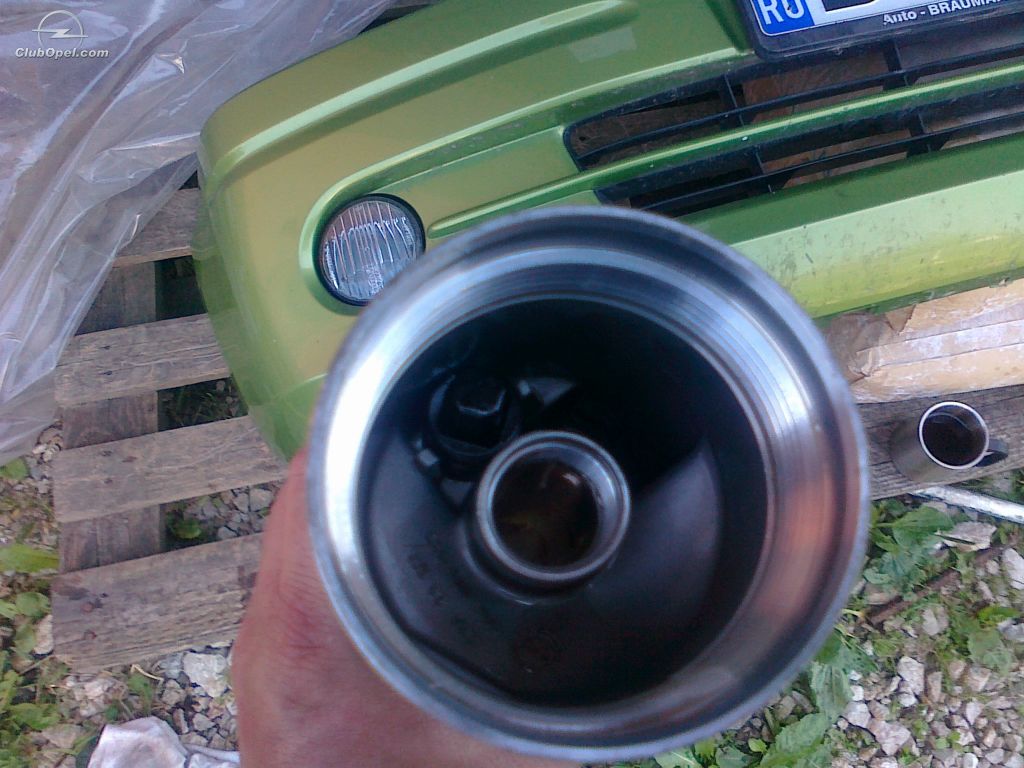

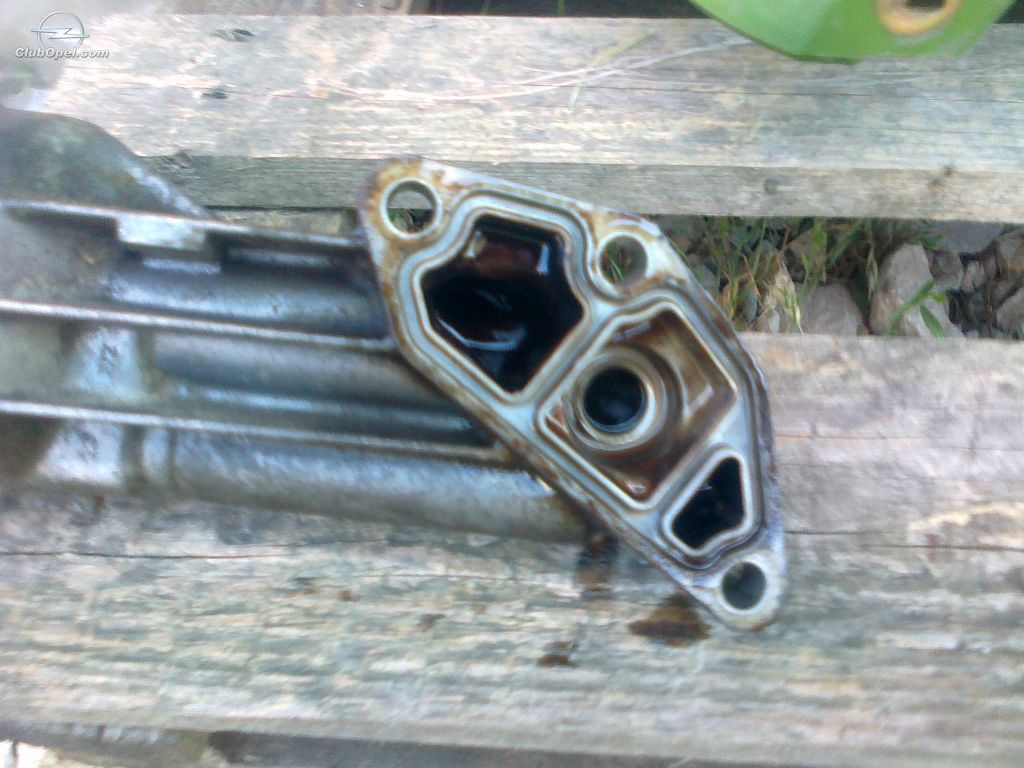

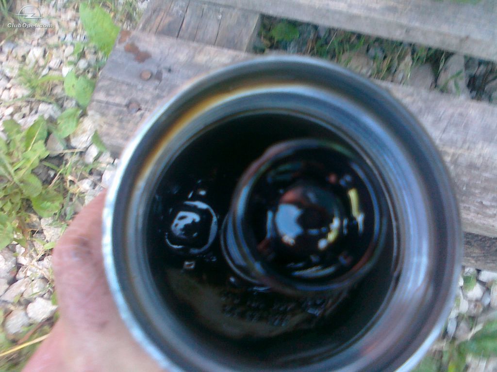

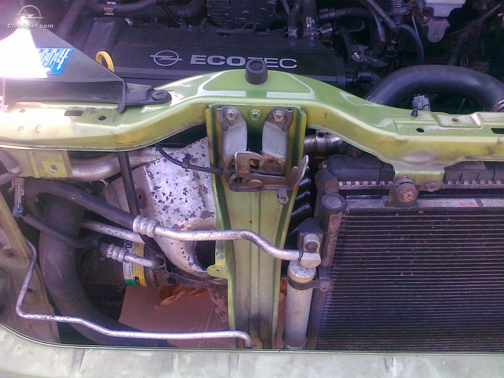

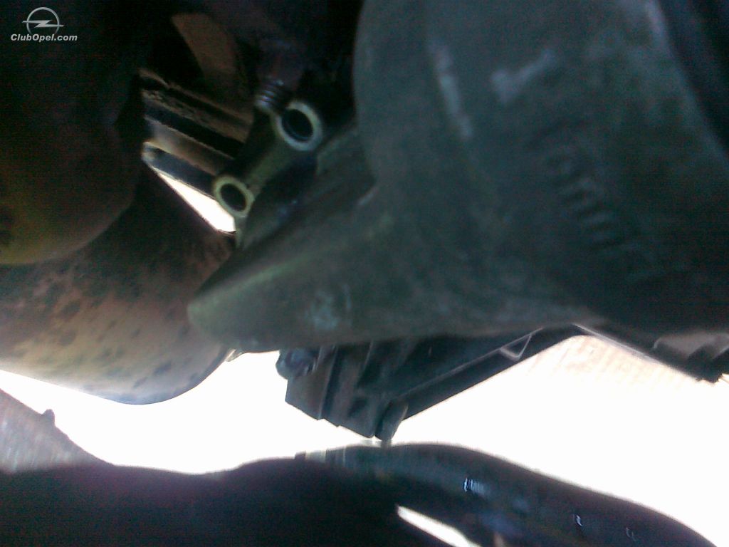

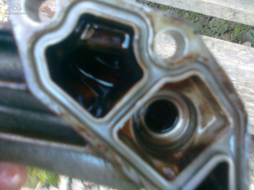

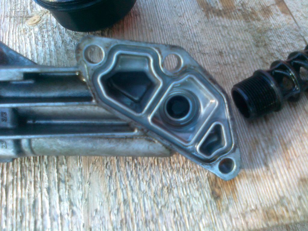

Dragi Colegi (Stmate Domn Dan),
Astazi mi-am facut curaj si m-am apucat si de corpul filtrului de ulei.
1. Se demonteaza bara fata, prin extragerea suruburilor din fiecare colt si a bradutilor ( vedeti cu atentie cum ii scoateti, aveti atat sus, cat si jos, sub bara). Cu mare atentie, dupa ce ati demontat accesoriile de fixare, dati bara jos si scoateti papucii proiectoarelor, daca aveti, si senzorul de temperatura exterioars pe care il gasiti in stanga dumneavoastra pe bara.
2. Aveti dupa aceea sa desfaceti cele 4 suruburi ce fixeaza tabla neagra din fata( cu o cheie tubulara de 10) si claxonul( cu o cheie de 13 are un singur surub; in prealabil scoateti mufa clacsonului.
3. Problema mai grea: deflectorul de pe catalizator- se scot cele doua suruburi torx de deasupra(merge si cu o inelara de si surubul din partea frontala cu care este fixata joja( cheie de 10). Eu am reusit sa manevrez spre stanga mea tabla deflectoare, doar dupa ce am cos sonda lambda- atentie, decuplati bateria inainte.
4. Dupa deplasarea tablei am avut acces la cele 3 suruburi ale corpului filtrului ( unul, cel din stanga se poate desface cu o cheie inelara cotita de 10, nu aveti acces cu tubulara torx de 12 din cauza radiatorului, celalalte merg mai greu cu tubulara torx si un prelungitor scurt la cheia clichet) Suruburile nu sunt stranse foarte tare, deci merg usor, asa ca si la montare procedati cu grija, nu ca mioriticul.
5. Se da jos corpul filtrului, la mine arata cam asa:. Deci, cum se vede, nu era foarte murdar. Dupa curatare arata cam asa:. Deci curat, ca nou; in prealabil am scos partile de plastic, una, cea mai mare se desfileteaza, cealalta iese prin tragere si le-am curatat cu WD40, dupa care le-am suflat cu compresorul. Supapa din corp filtru curatata tot cu WD40 si actionata in imersie cu degetul de cateva ori pentru a elimina eventuala mizerie, iar corpul cu decarburol, fara a atinge supapa cu aceasta substanta.
Se monteaza toate la loc in ordine inversa, se conecteaza bateria si se face invatare parametrii.
La mine din nefericire, problema lipsei de presiune la ralanti cu motor cald persista, deci ma asteapta schimbarea distributiei( cand am curatat capacul de la culbutori, a tras de lantul distributiei si am reusit, deci...).
Offtopic: problema cu oprire motorului de ieri si lipsa de putere, ATENTIE: dupa toata munca cu baia de ulei, NU I-AM FACUT REINVATAREA PARAMETRILOR, DECI MOTORUL A MERS PE AVARIE, rezultand si un frumos P1600, datorat prostiei mele; nu cred ca acset cod a aparut din defectarii cauza softui ECU, ci din cauza regimului de avarie in care a functionat motorul! Astept opinii pe aceasta tema.
Multumesc pentru toate sfaturile de pana acum si sper ca poate fi utilizat ca un tutorial.
