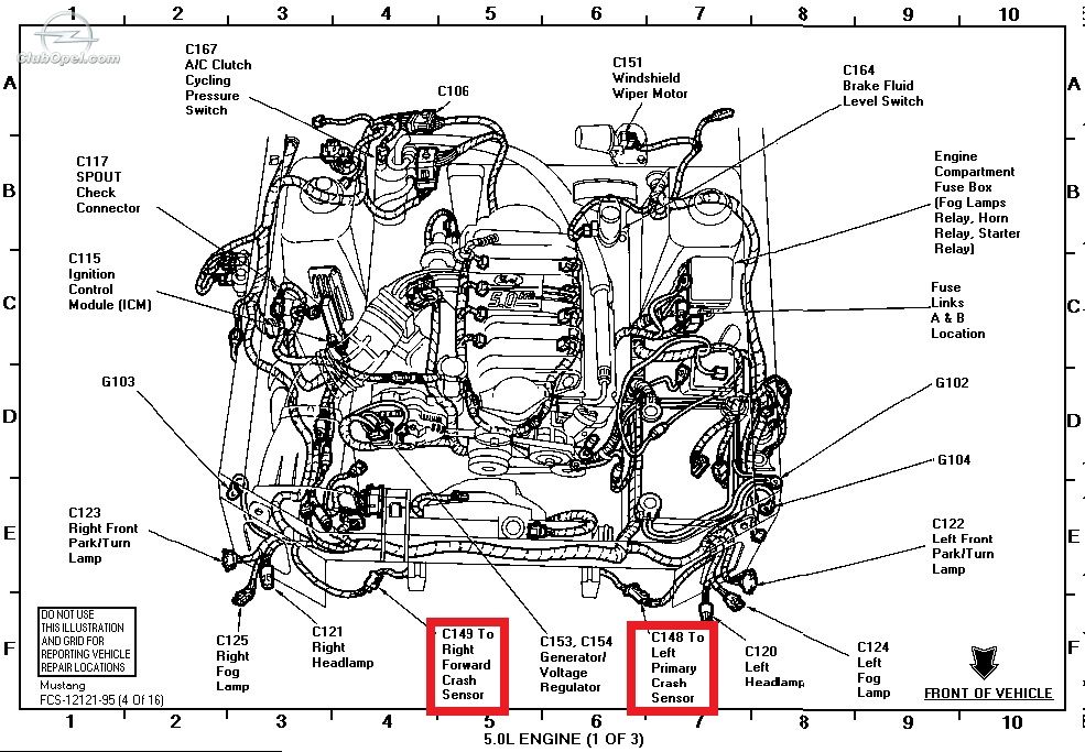

o schita cu acei senzori la Opel ai ?
ca sincer nu cred ca intereseaza pe nimeni unde-s senzorii la Mustang ...

Cipiotul a scris:o schita cu acei senzori la Opel ai ?
tot pe-acolo is si aia 😊 dar nu-i problema ca o sa deschid un topic cu chestii de genul mai incolo:P sau te iei si tu de mine acuma?😊)
  • McFly
  • Mesaje scrise: 1,843
  • Masina: Astra 2000 Y17DT
Schema din TIS nu mentioneaza alti senzor decat cele din portiere 😉

  • dancuciureanu
  • Mesaje scrise: 16,456
De obicei Opel nu are senzori impact si se bazeaza doar pe decelometrul din calculator airbag cel de sub frina de mana, doar unele modele au in portiera pentru impact lateral si doar cele noi multi stage au unul in fata dar nu in bara ci in spatele farurilor in dreptul rotii.
-impact usor gen faruri sparte, spoiler zob, tablarie usor indoita, radiatoare praf = airbag nu sare
-impact frontal puternic gen bot zob = centurile te trag in scaun si sar airbag eventual selectiv (scaun ocupat) pe baza informatiei din decelometru (cel din calculator SRS)
-impact frontal care deja care iti muta botul (adica rupi un copacel si te opresti in unul mare) = acum daca ai multistage SRS pe baza info de la senzor impact frontal mai umfla odata airbag
Un bullbar nu ajuta absolut cu nimic, airbag daca e sa sara apai sare. Poate daca ai unul la vreo 2m in fata cu tampoane hidraulice posibil sa te ajute sa nu sara airbag 😂
