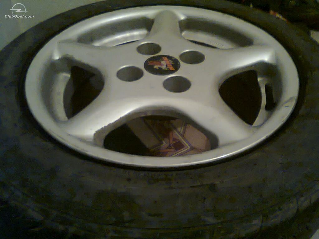

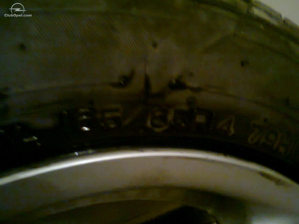

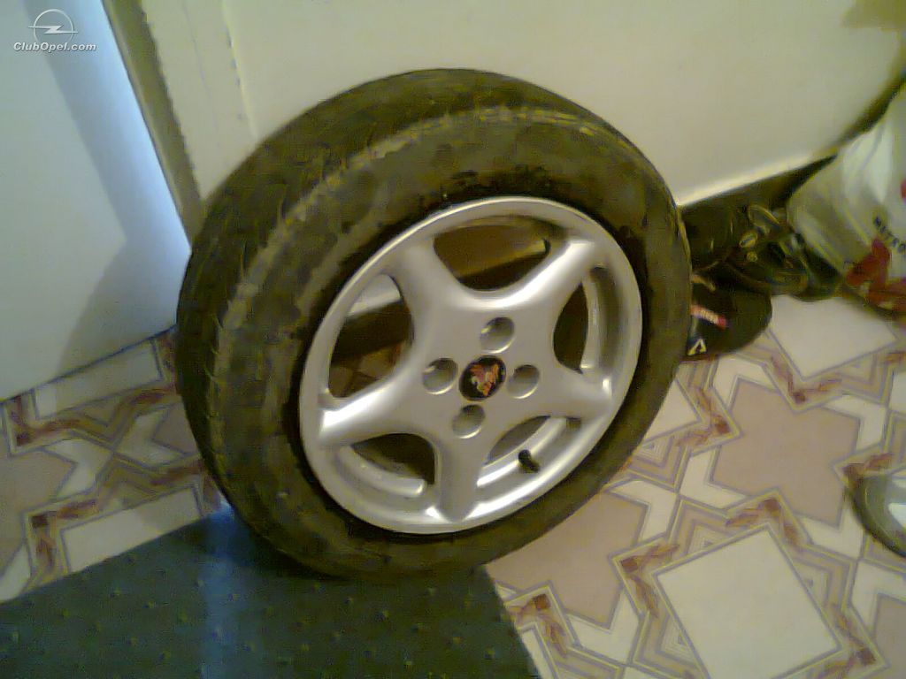

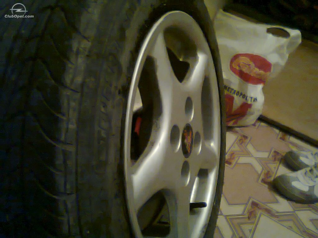

salut....vin cu un nou anunt...pt toti agilisti...
am cumparat de curad niste jenti la sh pe 14 de 6j...
am pus pe ele cauciucuri 165/65/14 si vin super bine.....asta asa ca sa nu mai zica lumea ca vin urat...
ps.:am sa revin si cu poze...
  • zazamounk
  • Mesaje scrise: 44
  • Masina: Agila 2002 z10xe
  • Cont inregistrat: 08 Nov 2009
jenti 6j/14 cu cauciucuri 165/65/14
  • zazamounk
  • Mesaje scrise: 44
Bodea Andrei a scris:e adevarat ce spui tu dar dupa cautarile mele pe internet am gasit mai multe site-uri in care scria ca la 155/65R14 merg jante pana la 6J.Am renuntat la ideea de a cumpara acele jante dar ma tot bate gandul acela ca am facut o prostie.Aratau ff bine,de fapt erau aproape noi fara nici o zgarietura,absolut nici una dar nu le-am cumparat din cauza ca aratau putin ascutite cu cauciucurile pe ele 😂
pe jante de 6j merg cauciucuri 165/65/14
175/60 si 180/60, 180/55
