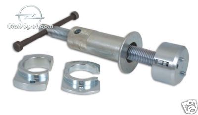

Va salut fratilor. As dori sa-mi schimb placutele de frana pe spate la G-ul meu. Eu as vrea sa-mi cumpar o "presa piston frana" dar vad ca e mai complicat de atat, am inteles ca trebuie si rotit pistonul... In fine, intrebarea mea este: Care este metoda corecta de a schimba(personal) placutele frana spate si ce anume presa(model, marca, accesorii/nu exagerat de scumpa) ar trebui sa-mi achizitionez inainte? Multumesc.

Pentru cei care nu stiu cum arata presa :
http://cgi.ebay.co.uk/ZAFIR...sh=item335a94184a[img]http://[imglb=https://www.clubopel.com/8080/uploads/2010-03/13611_emqwjd4qj.jpg]
