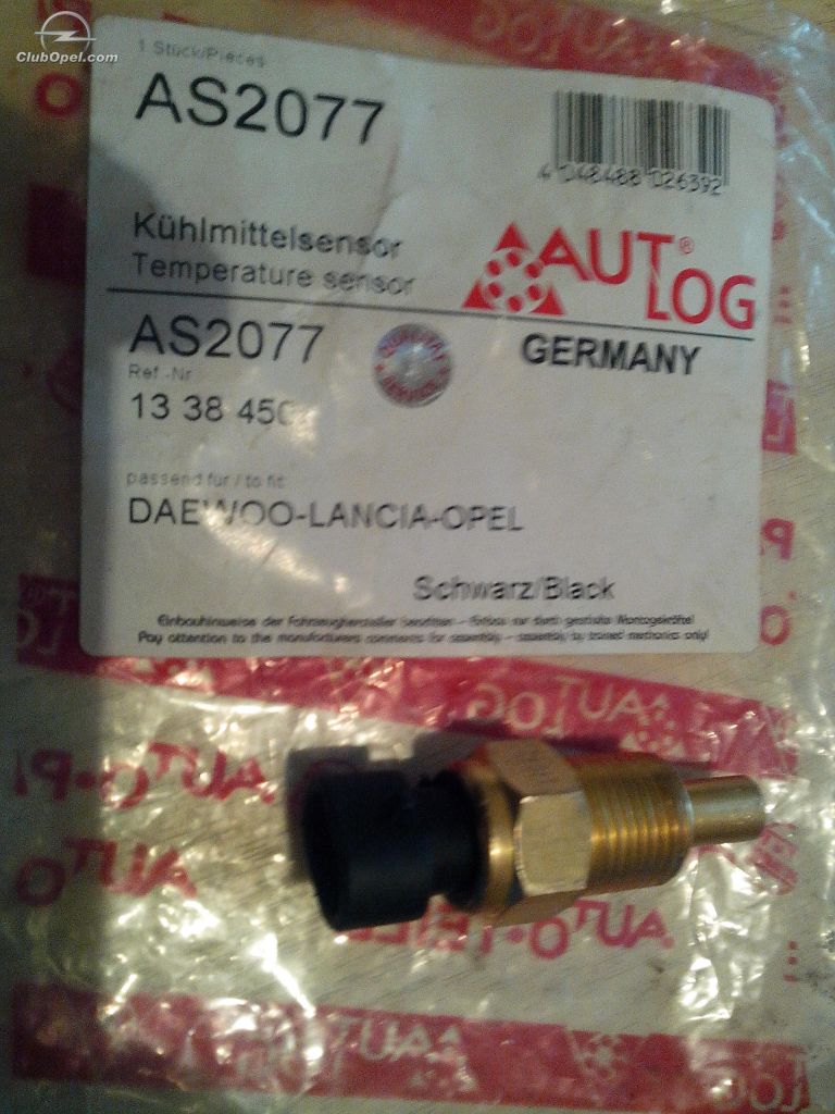

Am schimbat senzorul(e postata si o poza pe pagina anterioara), dar nu imi mai crestea temperatura la antigel(cel putin nu imi mai indica in bord) nici dupa 5 km. Inainte sa il schimb se incalzea foarte repede(1-2 km), Asa ca am decis sa il pun inapoi pe cel vechi iar acu imi indica normal.

Aceasta este piesa comandata dupa talon si aici am montat-o

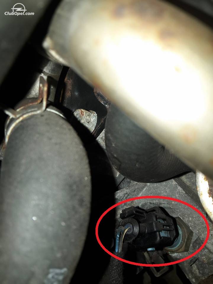

Multumesc mult pentru raspuns. Cred ca il stiu care este, l-am vazut sub carcasa termostatului dar are 2 fire si din cate intelesesem ar avea 1 singur fir mai gros.. dar poate ca la modelul meu are 2 fire, o sa incerc sa il verific daca pot ajunge la el fara sa demontez ceva, cu toate ca am vazut ca este bagat cam urat si nu prea am acces la el... ar cam trebui sa dau macar bateria jos.

L-am localizat, acolo este, sub termostat si are 2 fire, albastru si alb-negru, sa vad cand fac rost de un multimetru sa-l dau jos sa il verific.

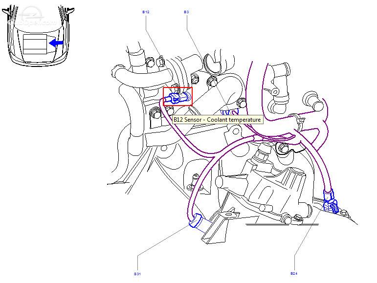

Senzor temperatura Z17DTL
