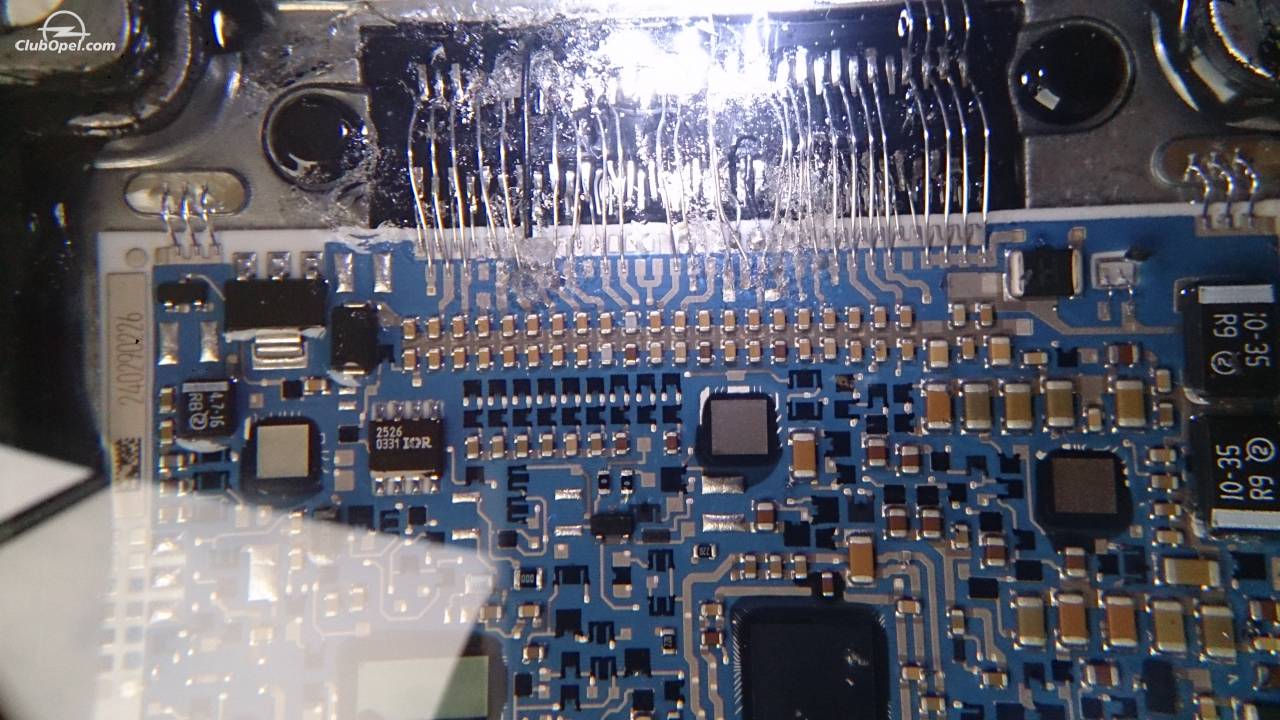

0230 e de la releul de benzina,la mine cand se incalzea motorul si implicit se dilata carcasa ecu-lui(cred)apareau erorile(prima masura ca sa evit incalzirea lui a fost prin montarea kintre el si chiuloasa a unor distantiere de textolit si o placa de clingherit dar nu a functionat),daca miscam de mufa pleca,pana cand am ramas in mijlocul unei mari intersectii in Galati,m-am dat jos am ridicat capota am tras de mufa si am plecat,momentul cat se poate de jenant,dar asta l-a facut pe domnul ecu sa urce in casa o data cu mine,cei drept pana atunci mai studiasem problema pentru ca aveam si eroare la pedala de acceleratie(care functiona cu acel strap de pe circuitul al doilea)si pot spune ca eram pregatit sa-l operez.Eu cred ca ecu ar fi problema cel putin in ce priveste 0230,ai putea verifica releul si pompa dar cata vreme porneste dupa ce se raceste e clar ca nu ele sunt de vina.Informativ daca tot ai adus vorba ce motor ai si cat a costat segmentarea?

Posibil,trebuie vazut exact pe schema electrica din TIS,pana la urma am ajuns la concluzia ca la mine a fost un noroc sa-l pot repara doar cu simplele lipituri,am inteles ca ar fi mai laborioasa reparare unui ecu defect sau poate asa para cand nu stapanesti fenomenul.

Am gasit firul intrerupt din ECU si l-am lipit, am facut proba pe masina si merge ceas!
Revin cu explicatii detaliate.

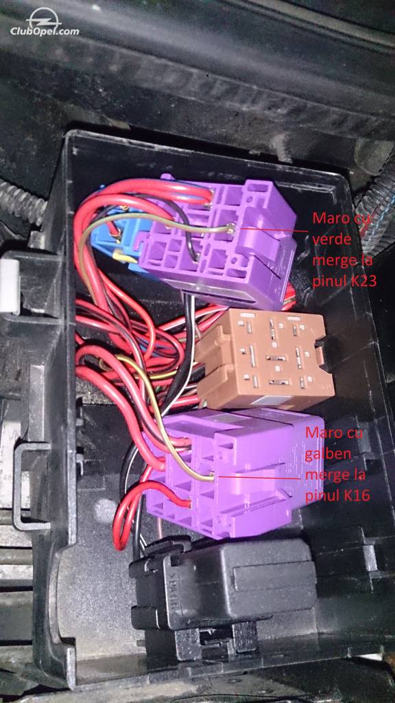

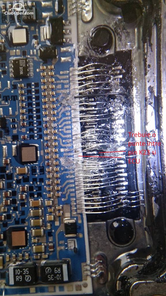

Pentru cei interesati de rezolvare P0203 solutia este refacerea legaturilor din ECU care controleaza cele doua releie din cutia de langa baterie(cele pentru pompa de benzina).
Un releu este comandat pe firul maro cu galben si ajunge in ECU pe pinul K16 si al doilea releu(cel care are si siguranta) este comandat pe firul maro cu verde si ajunge in Ecu pe pinul K23. La mine era rupt al doilea, l-am lipt si merge perfect. 😃
Inainte aveam eroarea P0203 si se oprea motorul cand se incalzea. Acuma l-am testat pana intra la ventilatorul (110 C) !
Precizec ca am motor Z16XEP pe o astra cabrio iar ECU este HFSI 2.4.
Operatia este dificila insa nu imposibila!
Sper sa ajute!

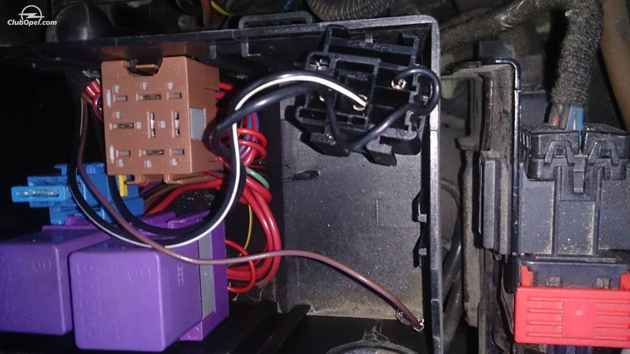

Si eu am legat firul de la releu la masa masinii (din vara trecuta) insa cu toate astea azi nu a mai vrut sa porneasca. Am asteptat vreo 30m sa se raceasca motorul dar nimic..
