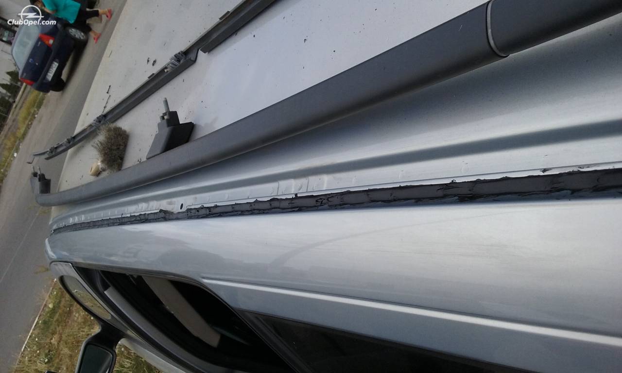

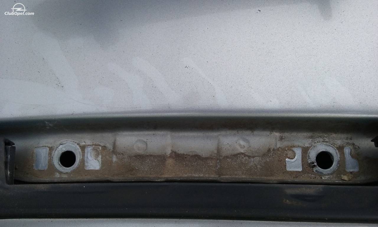

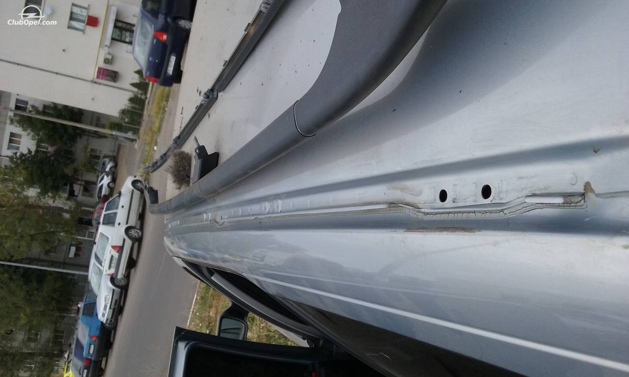

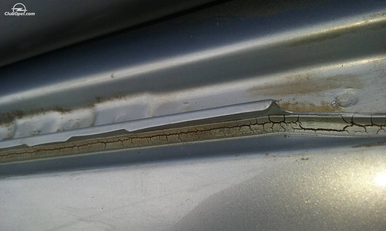

Am scos barele de pe masina si rama de sub bare pentru a izola mai bine atit la imbinarea de la sudura plafonului cit si la gaurile de prindere pentru bare.
Acel chit pus de fabrica pe partea stinga(sofer), era tot crapat, iar la una din gaurile de prindere bare, era un span de la gaurire si prinsa garnitura peste el.
Dealtfel garniturile erau cam scoapte de soare.
Pe partea dreapta erau una sau doua fisuri in chitul ala, de aia nici nu curgea pe partea dreapta.
Acuma...na, voi vedea cind da frigul, ca apa in masina curge numai atunci, iarna daca ploua si toamna cind e frig deja...
Nu am mai facut poze cind am pus si pe linga acele gauri, dar am pus si pe acolo...
