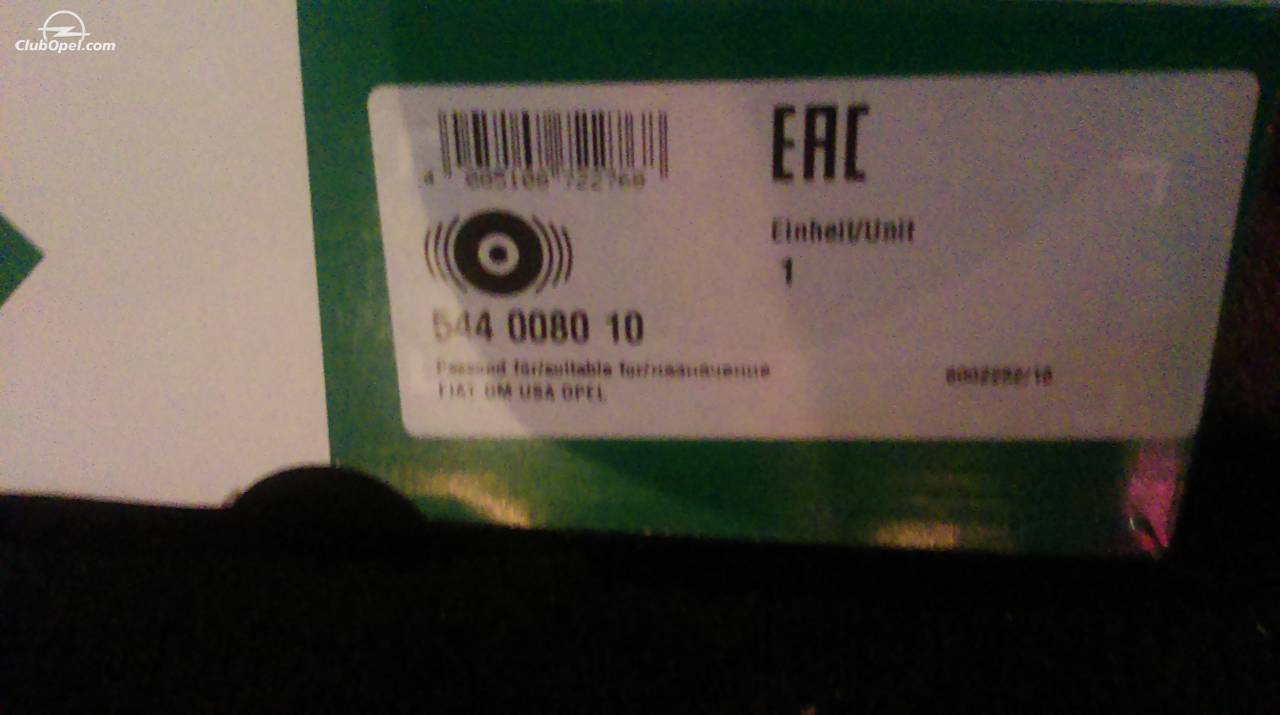

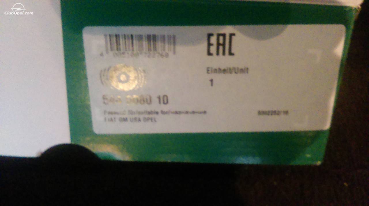

Ce parere aveti de fulie vibrochen INA? Pentru un Opel Signum 1.9 dth.
  • Adi Iulian
  • Mesaje scrise: 167
  • Masina: Vectra 2003 Y20DTH
  • Cont inregistrat: 21 Sep 2007
e buna Ina dar sa iei originala cu timbru holograma
  • aaresis
  • Mesaje scrise: 243
  • Masina: Vectra 2005 1.9DTH
Multumesc ptr raspuns Iulian..Am facut 2 poze..
