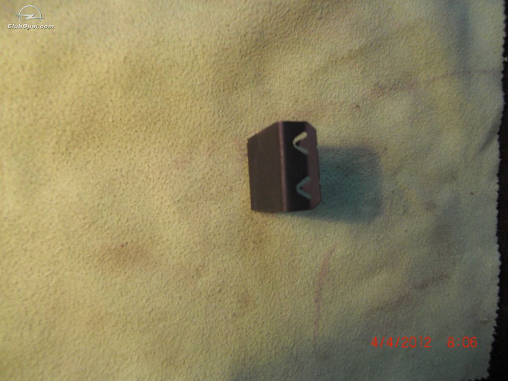

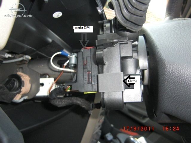

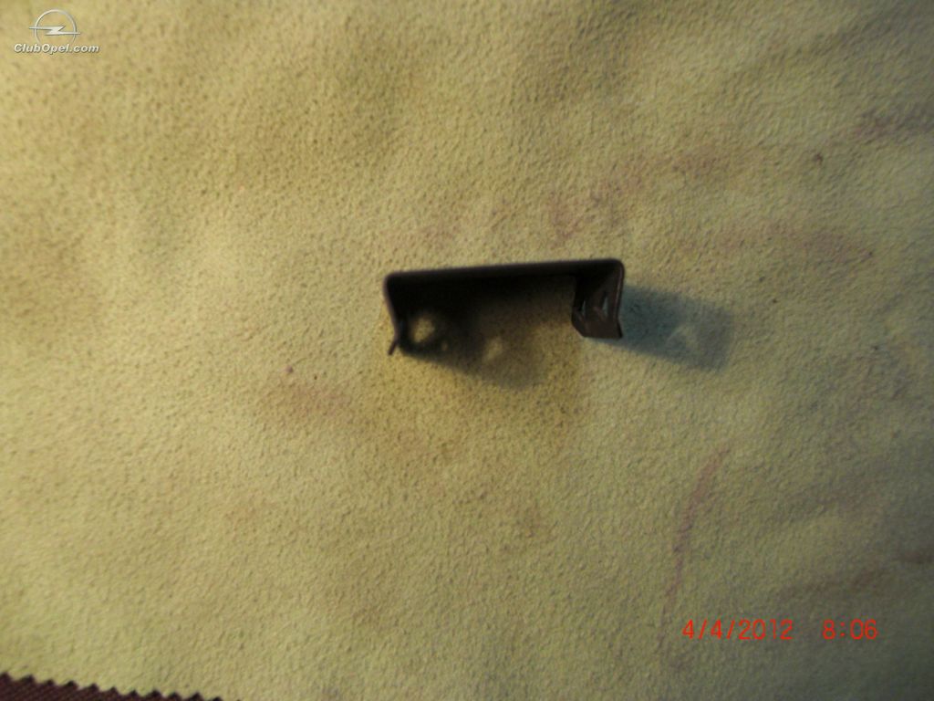

Aceleasi probleme le aveam si eu, nu imi mai mergea claxonul cand aprindeam luminile si comenzile de pe partea stanga imi faceau figuri.
Am fost la rechemarea facuta de Opel pt Astra H si mi-au montat o clema pt o fixare mai buna a CIM-ului si problema s-a rezolvat.

are cineva o poza cu acea clema montata?

Da am si poza si am si acea clema data jos de pe CIM, dupa ce am reparat CIM-ul, vezi AICI si functioneaza perfect dupa aprox. 600Km facuti pe drumurile patriei.

Mi-a murit claxonul...nu am nici o problema cu butoanele de pe volan sau legat de lumini.doar claxonul e mort.am incercat si sa misc de volan,am strans cim-ul cu mana,in lipsa clemei si am actionat claxonul..degeaba.goarna este functionala,am probat-o.sa fie de la cim? aaa...si dupa c mi-am bagat nasul in butoanele de pe volan,pe partea stanga,nu mi se mai aprind ledurile de la butoane,a ramas doar cea de la rotita:(

Daca tot ai ajuns la CIM, incearca o deconectare/conectare a mufei CIM( vezi poza din postarea anterioara), daca claxonul va functiona e clar ca sunt probleme de conectica la CIM. Solutia: inlocuirea cu un CIM fabricat dupa data de 01.07.2010, la reprezentanta Opel Radacini costa 200E cu manopera cu tot, sau un electronist care sa-ti repare placa de baza a CIM-ului dupa cum ti-am aratat in postarea anterioara.

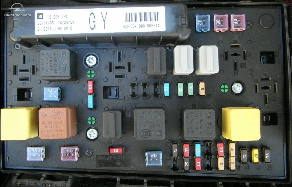

Am si eu un Astra H din 2006 si nu-i merge claxonul. In rest merg toate comenzile de pe volan. Suspectez CIM-ul. Claxonul merge daca il leg pe direct pe acumulator.
Voiam sa caut firul ce merge de la cutia de sigurante din spatiul motor la claxon.
Nu l-am gasit cu ohm-metrul !
Am verificat toti pinii "87" de la fiecare releu. Nimic !
Cind apas butonul claxonului de pe volan, nu se aude nici un tacanit de releu ! E liniste totala.
Atasez poza cutiei de sigurante. Asta e de tip B (asa am dedus din manualul de limba romana, dar e ceva gresit acolo, ca nu e coerent ce zice).
Stie sa-mi spuna cineva care e releul claxonului de pe poza ? Ci-ca fuzibilul claxonului ar fi nr 8 (ala de 15A), conform cartii.
Si ce e in compartimentul acoperit pe care scrie "GY" ?
Merci fain !

Salut, sigur problema ta este de la CIM, daca claxonul functioneaza cu intermitenta sau atunci cand ai luminile de intalnire stinse problema este din conectica CIM-ului, situatie rezolvata asa cum am mai aratat anterior.
