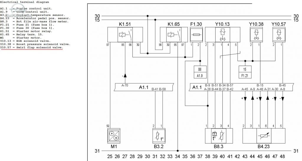

cod motor inteleg sa fie Z17DTH. Uite o schema, verifica circuitele, valva subliniata cu rosu.
