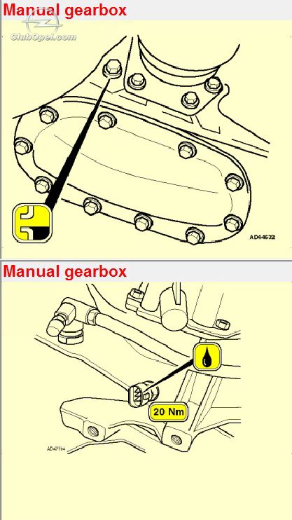

Am cumparat astazi ulei pentru transmisie cv marca Mobilube HD 80W-90 API GL 5. Apus cineva in cutie acest ulei? Ar trebui sa mearga la fel de bine ca si cel vechi, parerea mea. Ma lovesc de o mica problema: garnitura de jos a cutiei de viteza. Am sunat la mai multe magazine auto recunoscute, am dat seria, dar mi se spune ca sunt mai multe tipuri de cutii de viteza. Intrebarea mea ar fi unde sa ma uit pe cutie sa gasesc ce F- este? Ar mai fi varianta sa dau incet acel capac jos fara a deteriora garnitura, dar de ceva timp este umed (daca pot spune asa) acel loc, semn ca acea garnitura probabil nu mai etaensizeaza bine.

eliade elis--uleiu ala nu este bun pentru cutiile de opel,75w80 API=GL5 este mult mai subtire ca 80w90 si vei putea folosi masina si pe timp de iarna,garnitura daca nu sa rupt la demontare se poate pune la loc,etansata cu silicon(de calitate)

Intre timp am dat capacul jos, a curs tot uleiul din care am recuperat aproape un litru iar aproximativ 200 ml au curs pe alaturi. Nu gasesc nicaieri sa scrie undeva F... Am gasit doar urmatoarea serie undeva deasupra cutiei:
GM 9186
90 400 206
8 1167 0/3
Poate cineva sa-mi spuna ce fel de cutie este si cat ulei se pune in ea? Uleiul care l-am dat jos pot sa il amestec cu alt tip de ulei (ma refer la 80w-90)?

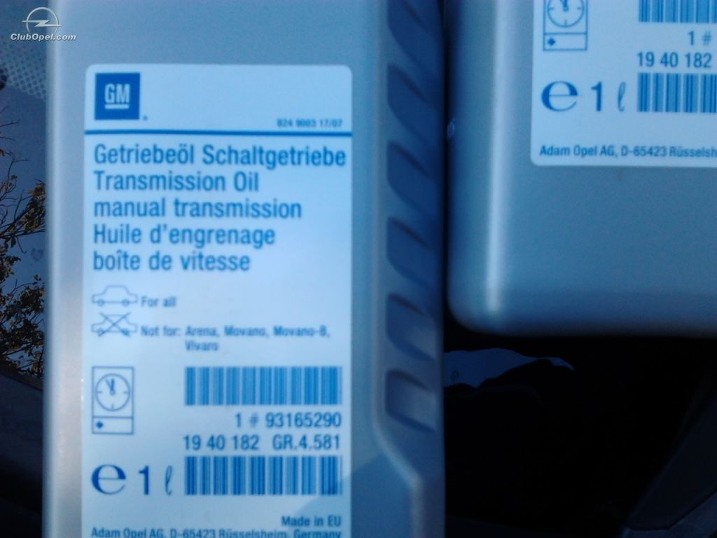

dancuciureanu a scris:GM 19 40 182 merge la toate cutiile de 20 ani incoace
https://www.clubopel.com/vie...5076&start=40
Opel a recomandat Express, Ulei cutie de viteza (Original Opel)
Ulei cutie de viteza GM 19 40 182
Cine mai cauta GM 19 40 768 (Nu se mai fabrica)

De curand am schimbat uleiul din cutie de viteze la un astra H Z17DTJ si vreau sa mentionez ca aveti nevoie de 2,2 - 2,3 litri de ulei. La toate magazile de profil la care am intrebat cat ulei intra, toti au spus ca maxim 1,7 litri. Norocul meu a fost ca am avut de unde sa completez. nu am sesizat nici o imbunatatire in manevrarea manetei dupa schimb, dar cred ca dupa 5 ani am facut bine ca l-am schimbat.

schimba rapid uleiul cu ulei OPEL GM original, rosu si nu vei mai avea probleme... ai codul trecut aici pe pagina. Cutia de viteze este F23 la tine cu cabluri si iti trebuie 2l de ulei. Succes
