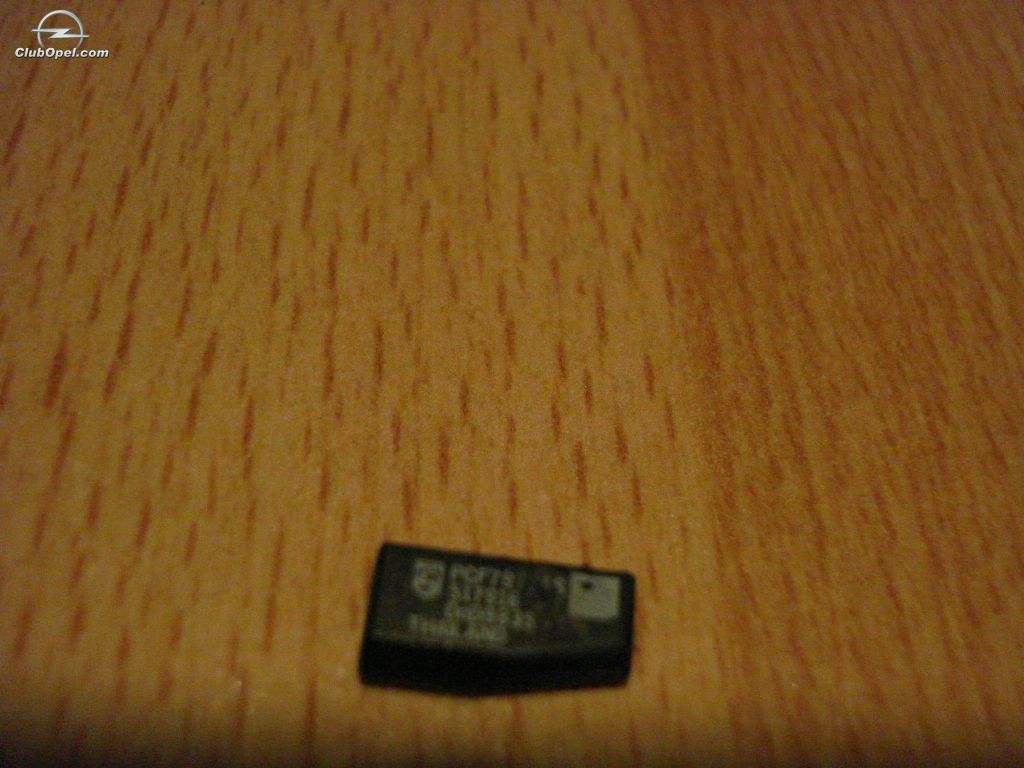

Apoi cumperi un chip blank (aprox 45 on) (de unde cumperi acest chip, si sub ce forma e? e pus pe o placuta electronica sau e de sine statator? se potriveste in orice fel de carcasa de cheie?) si cu ajutorul car-pass si un tester opel (oricare) programezi al doilea chip pe masina ta si, preferabil il stergi si pe primul (cel care nu il mai ai- de la cheia pe care nu o ai), operatie ce te poate costa pina la 50 lei.
Este posibil sa mearga si clonarea chip-ului pe care il ai tu, asta ar fi varianta mai ieftina, eu nu as alege varianta asta.

la a doua intrebare, daca cauti aici pe forum la vand/cumpar piese vei gasi si Chip blanc care este suficient de mic sa intre in orice carcasa de cheie.

te duci la orice centru de copiat chei sa tai lama noii chei dupa cheia originala si muti cipul din cheia originala In cheia briceag de la alarma si gata
