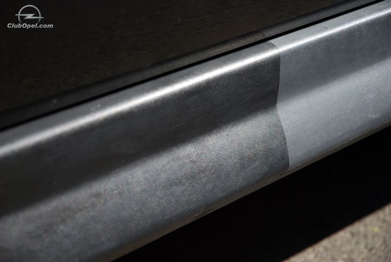

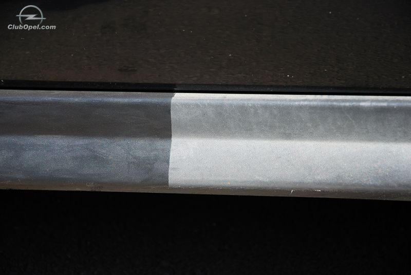

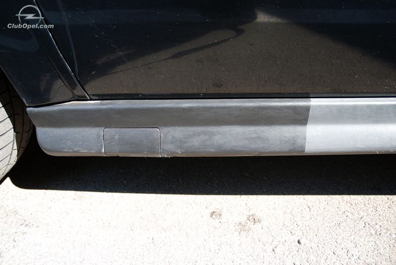

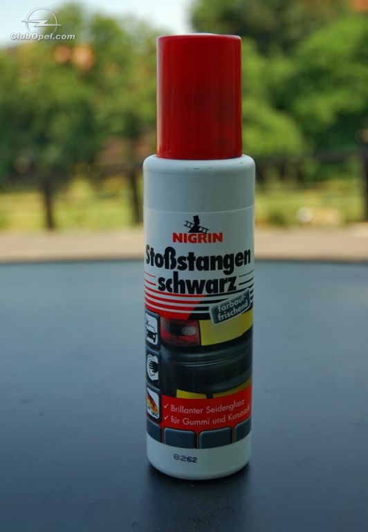

Dupa ce am spalat masina, am dat si eu cu produsul de la Nigrin (e ca o crema pentru pantofi, cu aplicator de burete in capat) pe bandourile de pe usi si pe praguri, apoi si pe fusta de la spoilerul din fata. Cam asa arata:
Am folosit si niste banda din aia lata de hartie ca sa delimitez zona si sa nu dau aiurea pe langa. Cam trebuie insistat cu aplicarea pentru a intra bine in textura plasticului. Dupa un drum cu praf, s-a cam pus pe zona data, dar apoi la un jet de apa s-a curatat fain. Nu pot spune ca este un produs-minune, dar dupa un tratament din asta, arata totusi mai bine masinuta.

Frumos! De unde l-ai luat si eventual un pret ?
Multumesc.
  • Gutenberg
  • Mesaje scrise: 398
  • Masina: Astra 2000 Y20DTH
  • Cont inregistrat: 20 Oct 2006
Din Real (vreo 20 si ceva de lei). Oricum, presupun ca gasesti produsul si in alte hypermarketuri.

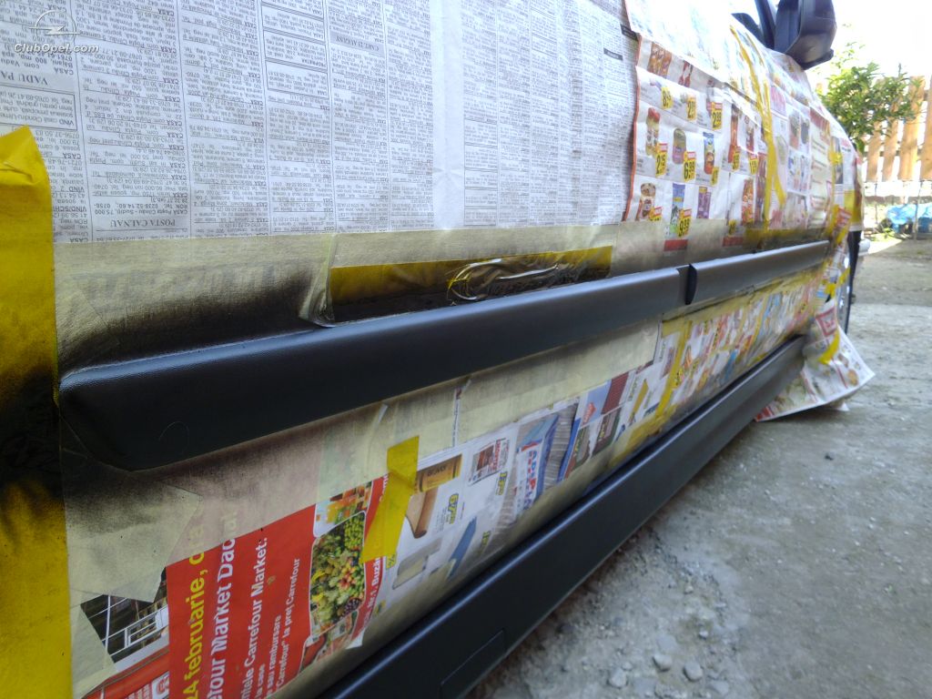

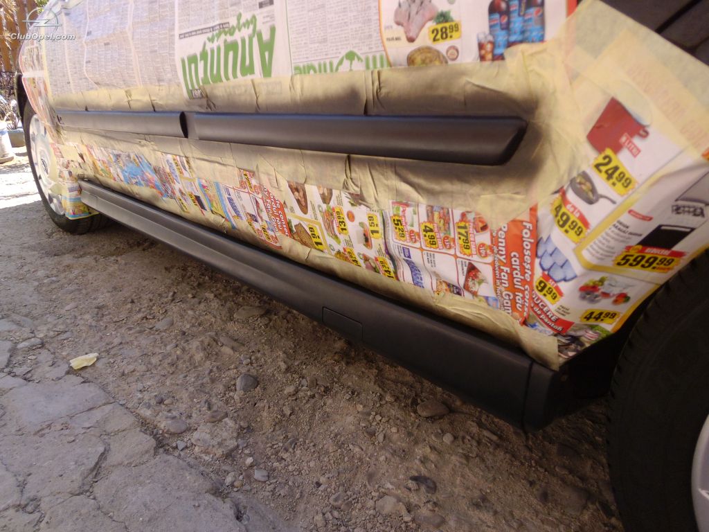

Buna ideea cu feonul..! Eu am vopsit bandourile +pragurile... cu spray negru lucios si au iesit foarte bine parerea mea..nu stiu daca o sa tina foarte mult dar e o idee destul de ieftina si de efect si niste poze daca ajuta pe cineva:D

Stie cineva, in Ploiesti, unde se gaseste NIGRIN > Stobstangen Schwarz. Am incercat la Real, OBI, Praktiker, Carrefour si nu se gaseste nicaieri. Majoritatea au alte produse de la Nigrin dar numai asta pare sa lipseasca.
Multumesc.

Nu recomand solutia aia de la nigrin. Eu am luato din Real insa la prima spalare de la spuma activa din spalatorii se curata, la fel si de la ploaie. Eu am dat cu ea pe manere si dupa o ploaie aveam "negreala" pana jos pe praguri. Cea mai OK metoda este cea cu feonul. Am dat pe grilajul de la stergatoare care era aproape alb si a iesit ca nou. Lasati cola si solutiile minune ca nu exista asa ceva(sunt ok daca vinzi masina a doua zi 😂 ) ...sau ca ultima varianta vopsirea elementului in cauza.
