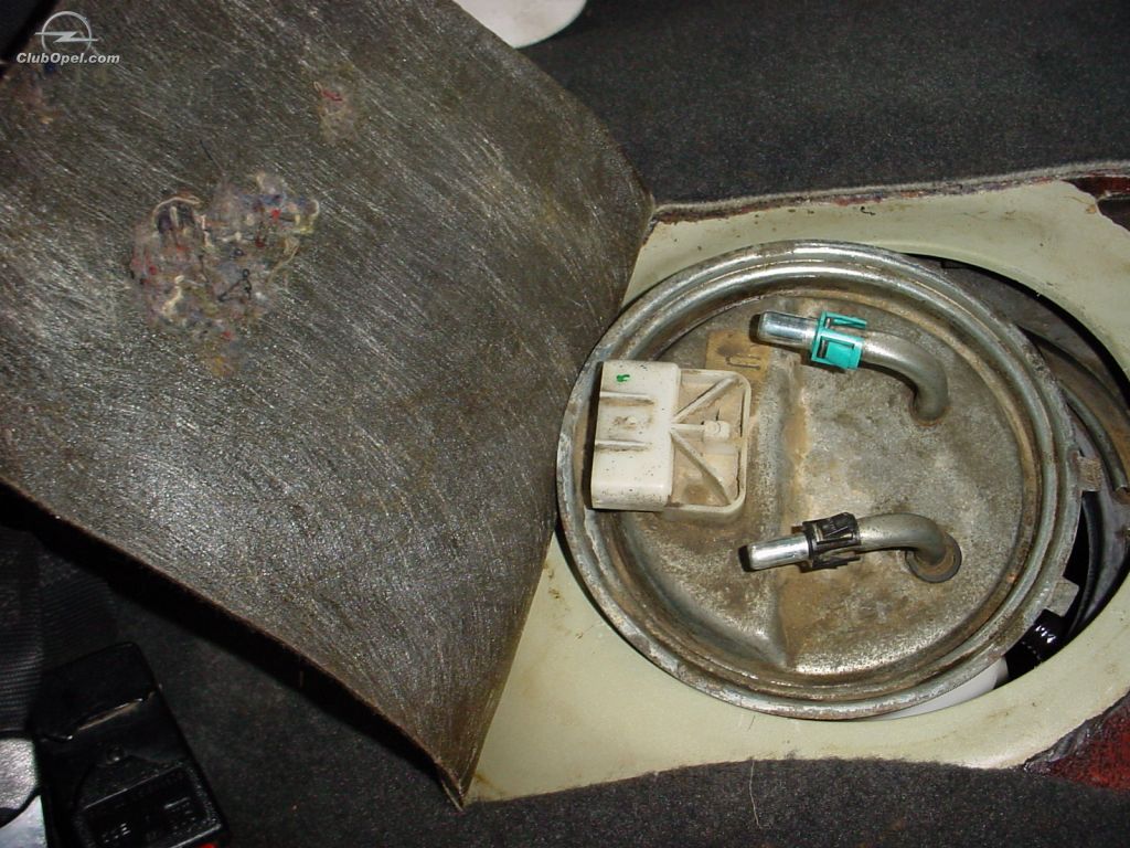

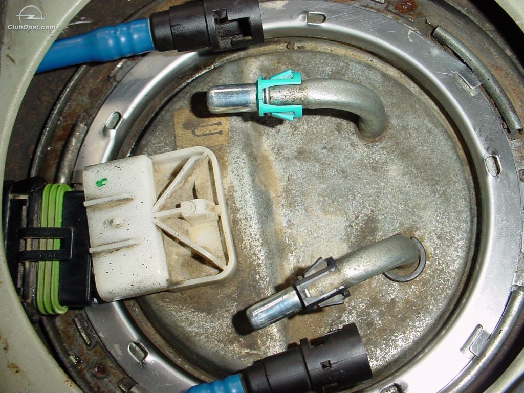

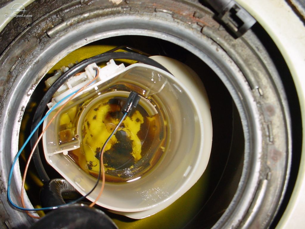

Bun, azi a fost ziua in care am avut un pic de timp sa ma ocup de sorbul de motorina. In rezervor mai erau 6-7l de motorina, eram in zona rosie pe indicatorul de combustibil. Am demontat bancheta din spate dreapta, am tras afara capacul de plastic care tine praful si mirosul de motorina departe de habitaclu, am scos conducta de tur, retur si mufa plutitorului, am dat cu WD40 si apoi dupa 10min am batut cu un ciocan+surubelnita in colierul din inox pâna l-am rotit sa-l pot extrage afara. Inainte sa-l scot, am spalat bine locul cu o pensula cu motorina si am sters, apoi am desfacut capacul, am tras afara siguranta interioara de la mufa plutitorului si apoi mufa plutitorului, am apasat cele 3 cleme de la canitza de motorina si am scos afara sorbul :

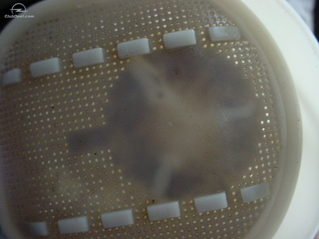

Acesta nu era prea murdar, defapt mizerie era doar in interiorul sorbului (ca un praf fin maroniu) dar pe fundul rezervorului acolo unde trage sorbul motorina era ceva mizerie. Dar nu multa pentru 200.00km cat are masina acum (din care 35.000km facuti prin Romania) :

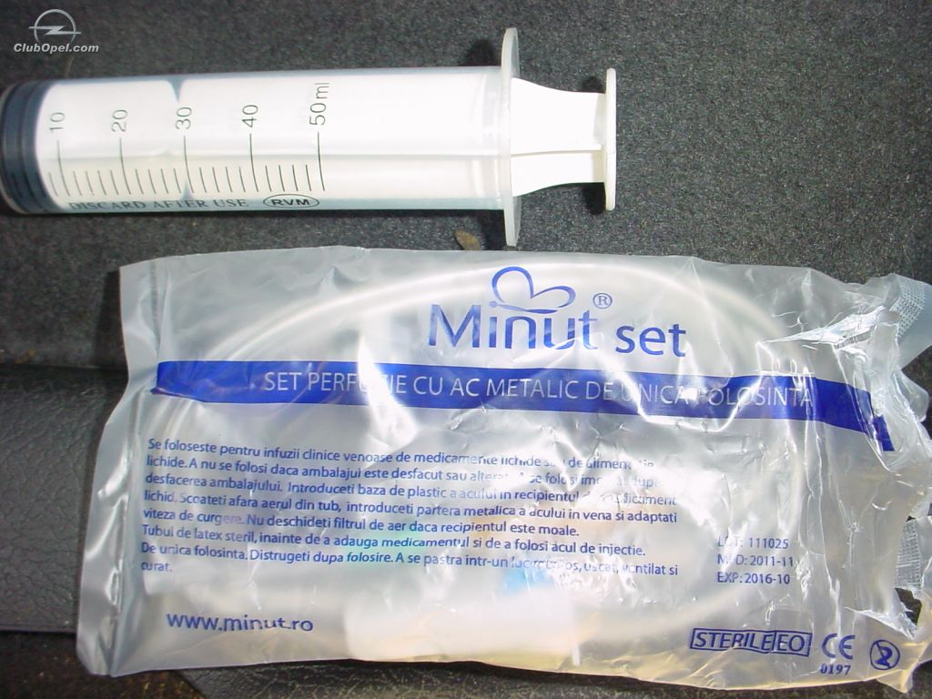

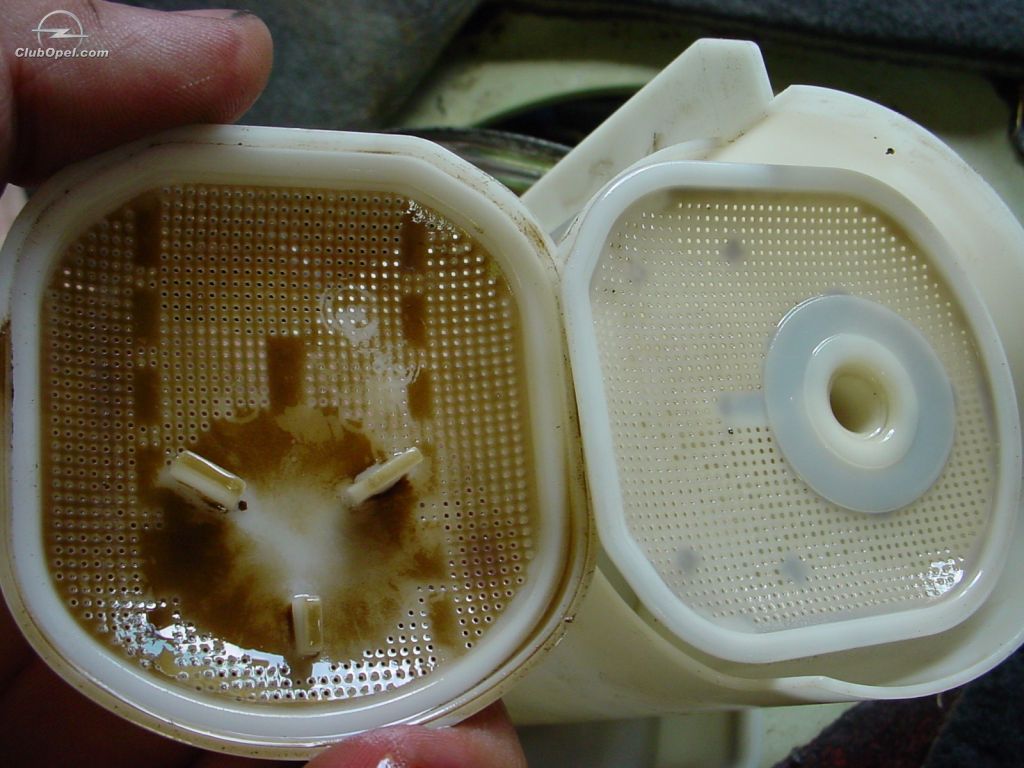

Bun, si cum sa scot afara toata mizeria de pe fund ? M-am tot gandit si pana la urma am cumparat o seringa de 50ml si un set complet de perfuzie de la farmacie, am pus partea cu cauciucul in seringa si am decupat partea cu picuratorul astfel incat sa fie ca un clopot cu capul in jos si i-am scos afara sita ca avea si sita in capat :
Si uite-asa cu ceva chinuiala am tras afara cu seringa prin furtunul perfuziei toata mizeria cu o parte din motorina ramasa, am scos afara aproximativ 2l de motorina cu jeg, tragand mai multe serigi de pe fund :

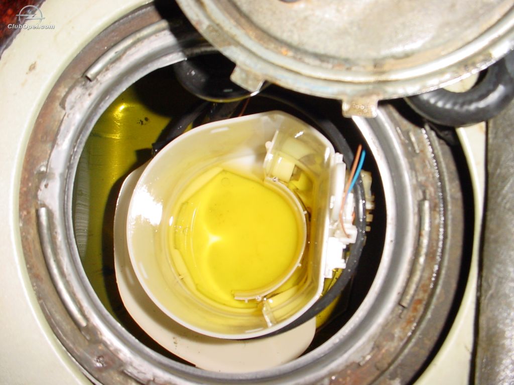

Apoi cu o surubelnita foarte subtire am desfacut si sita dinspre interior ca sa pot curata sorbul si in interior :
La final, la remontare am curatat bine sorbul si am pus totul la loc, insa am remontat fara garnitura de etansare a capacului sorbului fata de gura rezervorului. Defapt nici nu am stiut ca are asa ceva, cand a scos-o tata la demontare... eu eram in casa si spalam de zor la colierul exterior de strangere.

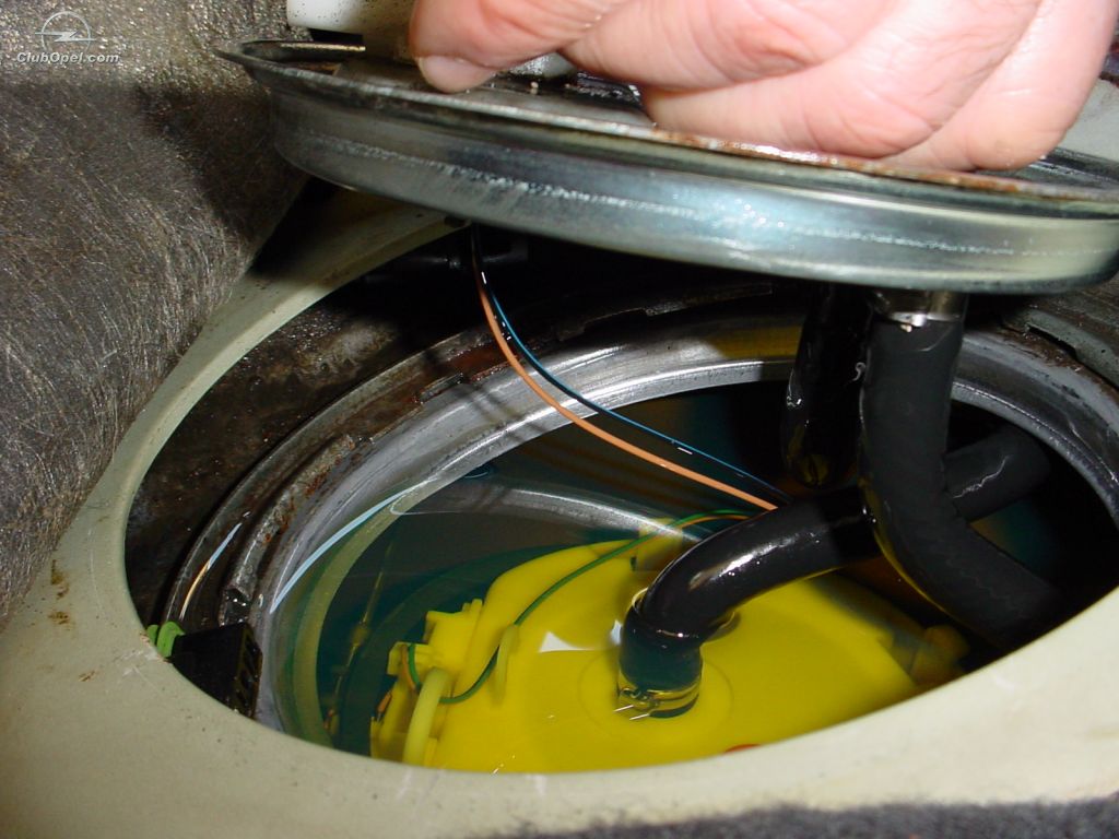

M-am uitat acum mai bine la poze daca tot am descarcat aparatul foto in PC si iata si garnitura care-mi lipseste - se poate vedea clar in poza a 6-a cum sta (cuminte) cazuta in rezervor, peste canitza de unde trage motorina sorbul ! Bravo mie, inca o data ! Maine va trebui sa o scot de acolo, având acum rezervorul plin de motorina !

Am demontat gura rezervorului si am gasit garnitura veche plutind frumos agatata pe plutitor :
Cea veche am scos-o afara si apoi am pus-o pe cea noua, a durat ceva timp pana am gasit pozitia corecta si abia apoi am putut presa pe ea cu capacul metalic ca sa pot monta si inelul exterior de strangere.
