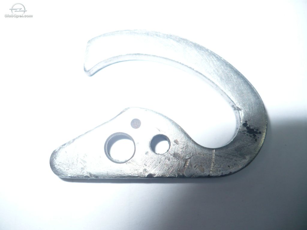

Chestia e cã habar am avut de repoziþionare, de amãnuntele astea pe care le-am aflat acum, citind aici...
Vã rog mult, spuneþi-mi cum se poate repoziþiona cu OP-COM, sau dacã se poate repoziþiona din acea "ºaibã" din interior... fãrã a fi avut ideea de a o poza înainte...
Menþionez cã la un test cu un OP-COM fãcut asearã am observat cã era indicatã poziþia supapei la 100% indiferent de turaþie ºi indiferent dacã o miºcam cu mâna....
Dacã nu e din poziþionare... poate însemna cã partea electronicã e dusã definitiv? Nu se poate face nimic?
ªi mai am o rugãminte: care sunt pinii de alimentare? Peste tot am gãsit referiri la o supapã cu 5 pini, însã la mine sunt doar 4. Nu aº vrea sã-i ard ceva punând curent unde nu trebuie dacã aº vrea sã o verific...
Mulþumesc mult!

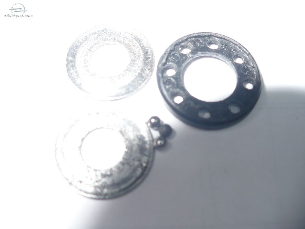

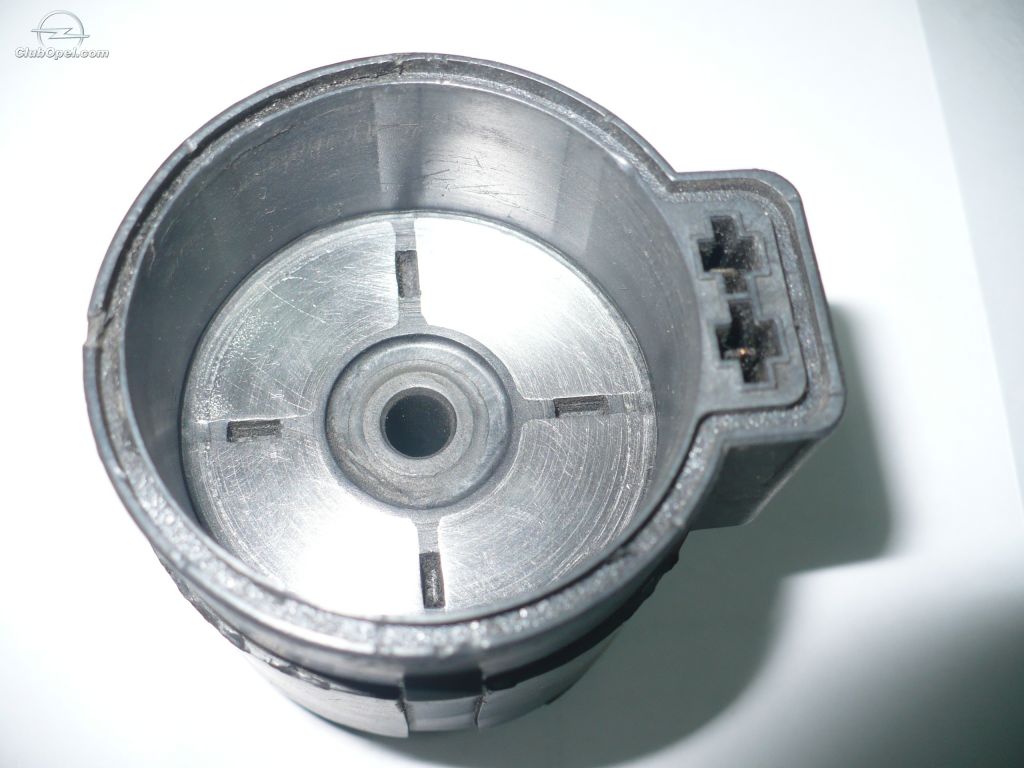

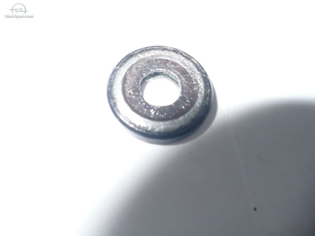

sper sa va fie de folos . o zi buna

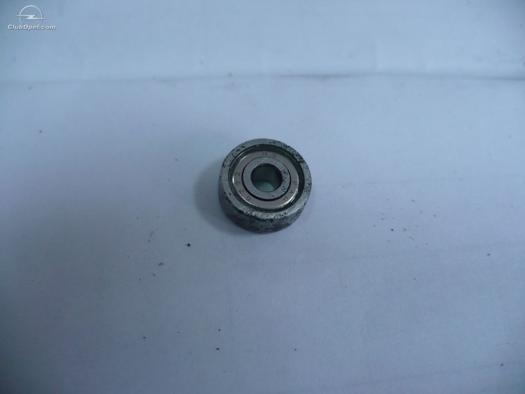

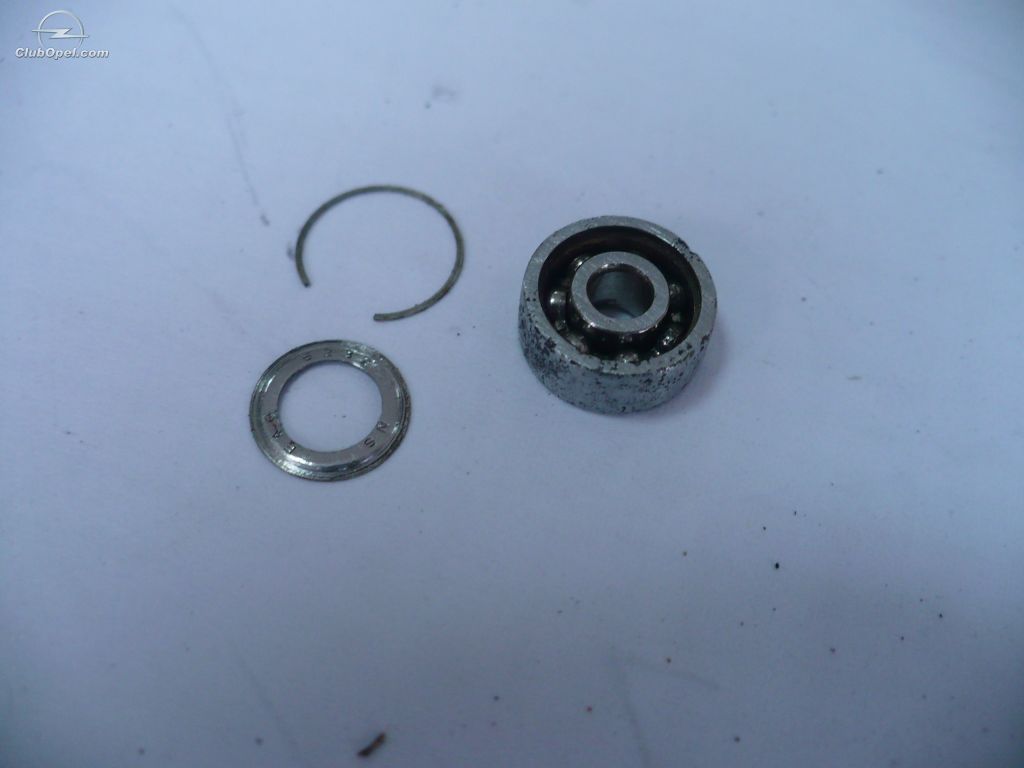

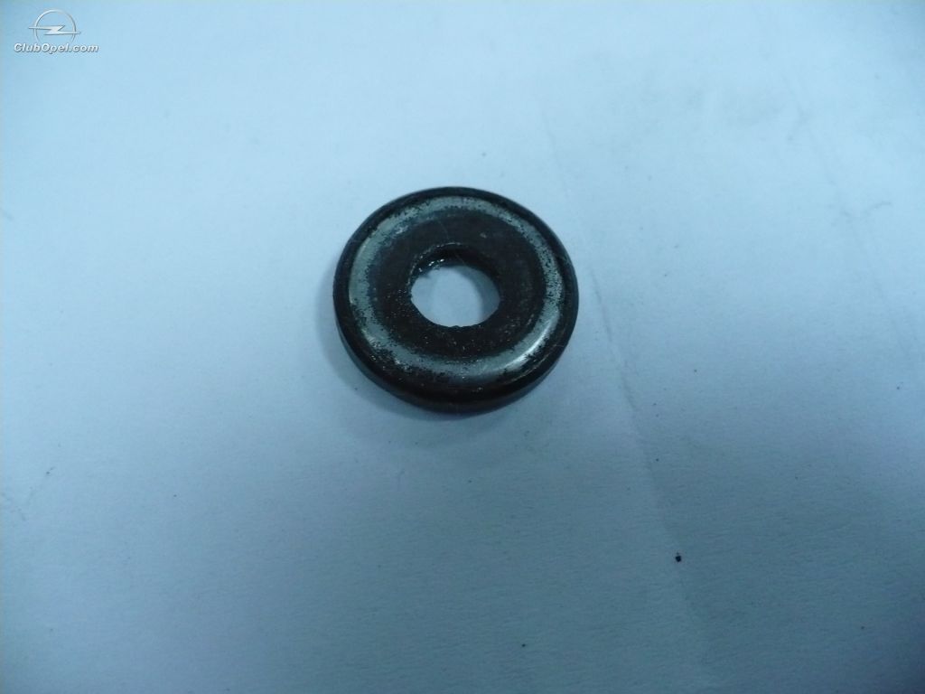

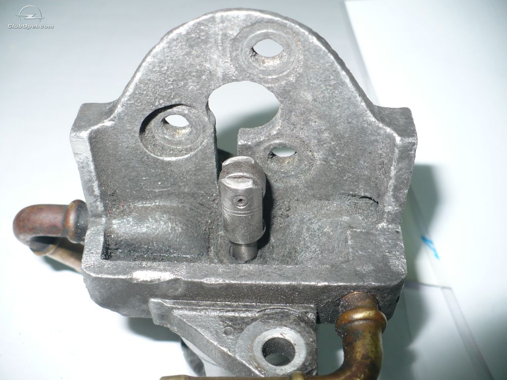

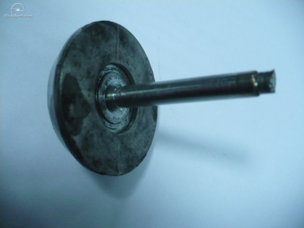

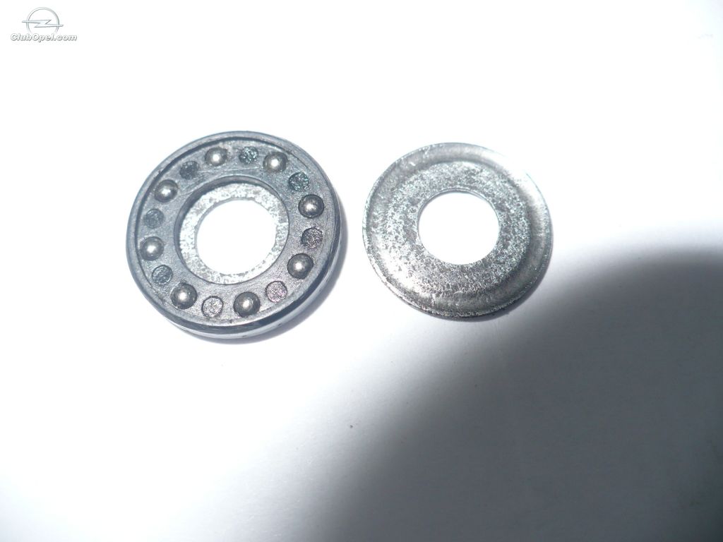

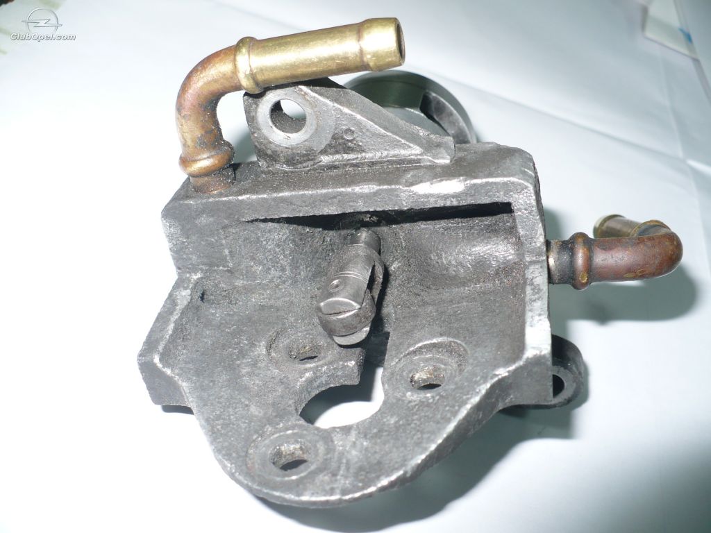

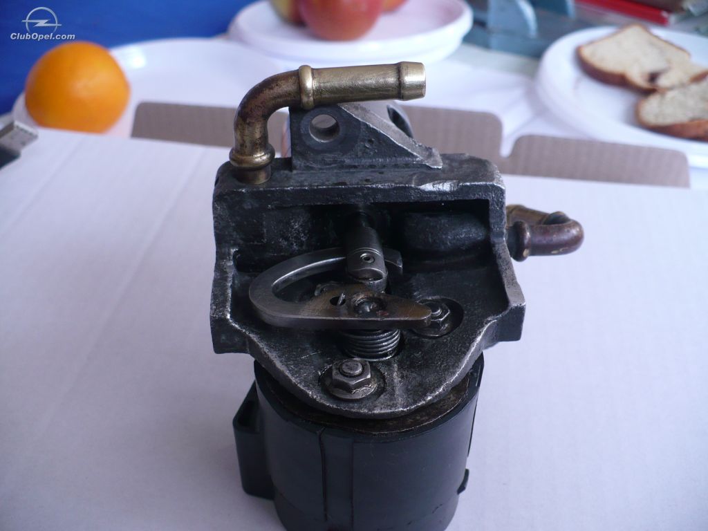

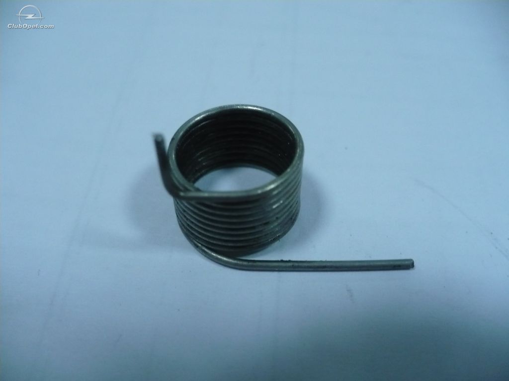

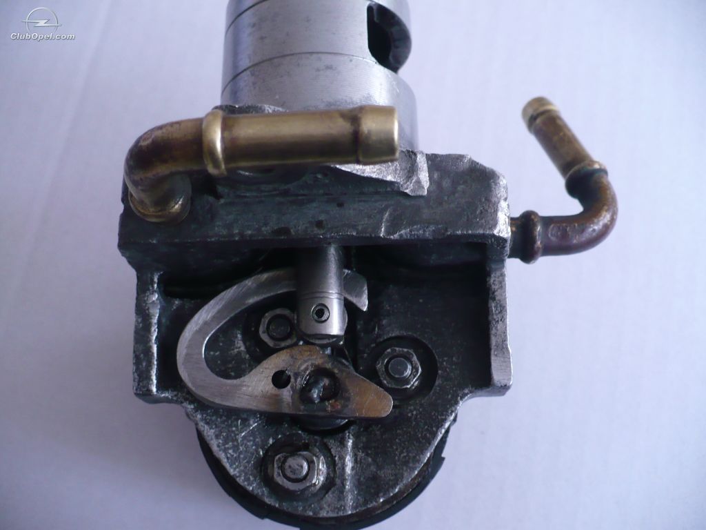

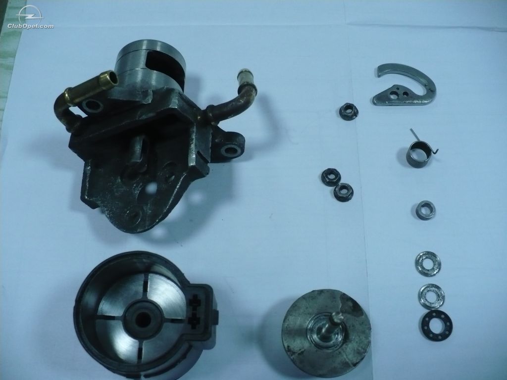

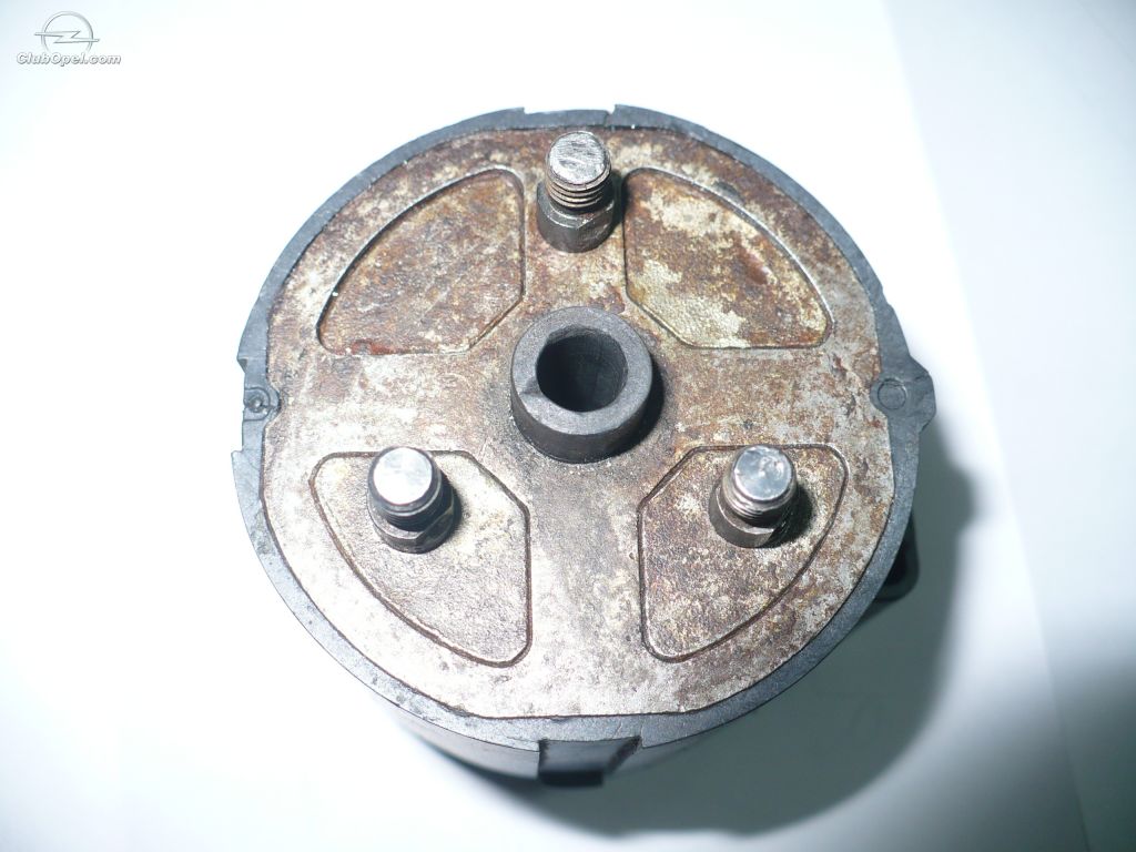

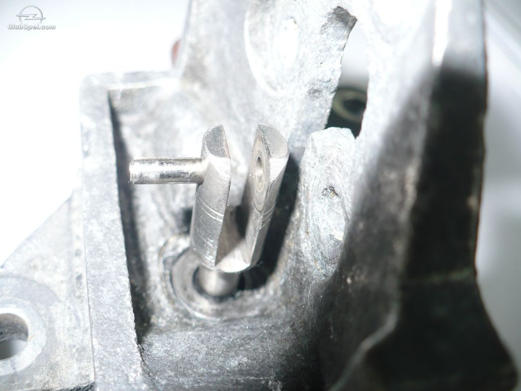

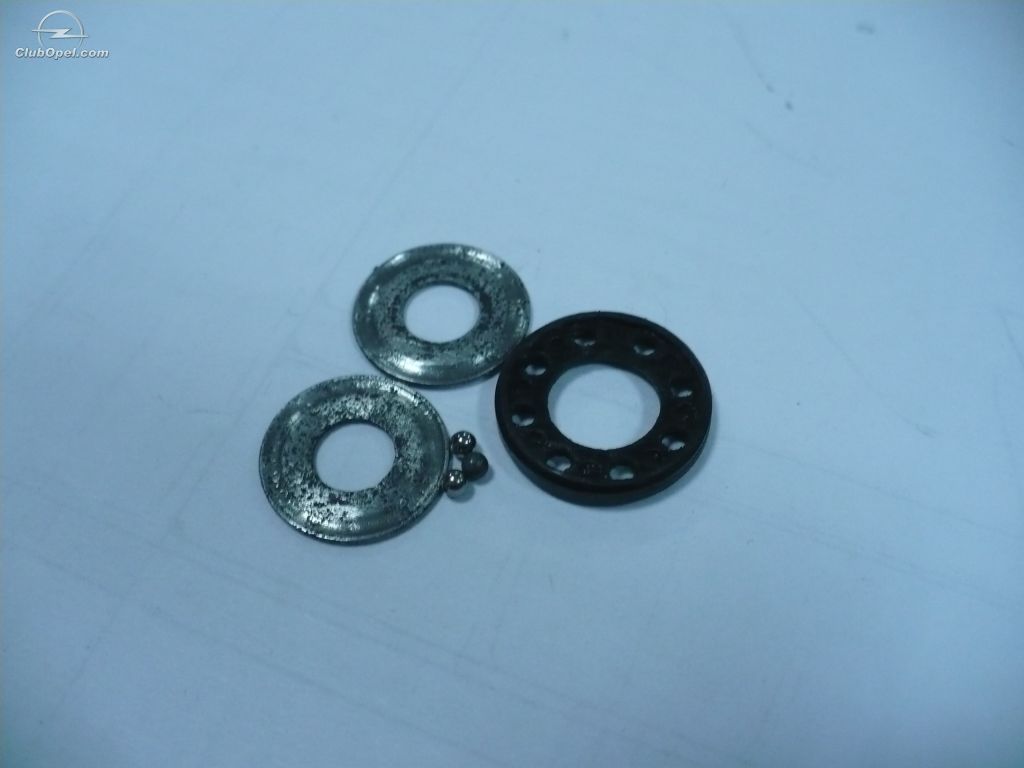

pentru a scoate rulmentul de la secera am impins stiftul elastic , dar nu de tot a iesit rulmentul , apoi rulmentul are capace metalice care sint asigurate cu inele de siguranta vezi pozele de mai sus , l-am scos numai pe o parte cu un ac foarte subtire de la un compas chinezesc , apoi lam tinut in diluant pentru al degripa , l-am uns apoi iam pus capacul si inelul de siguranta . o seara placuta

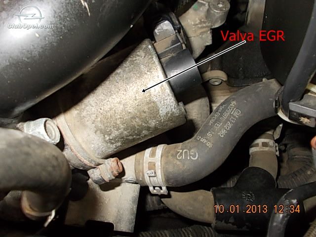

Banuiesc ca dupa anul de fabricatie ai egr electronic, pentru ca exista si pneumatic la modele anterioare. Daca e asa, si tinand cont ca ai astra... am auzit ca e un pic mai dificil de ajuns la ea, la supapa egr, fata de vectra c, care o are exact in fata, la indemana. Dar daca ajungi la ea, crede-ma, e foarte simplu si usor, sunt 2 suruburi si 2 furtunase cu antigel, cauta intai ori suruburi ori altceva sa le obturezi pentru a nu curge antigel prea mult (oricum nu curge mai mult de o ceasca, sa zic asa!)
Dupa ce desfaci furtunele si suruburile, supapa se scoate simplu, prin tragere spre afara. Poate fi intepenita de depuneri, dar nu are filet sau altceva.
Apoi... vezi ca sunt foarte multe tutoriale care iti arata pas cu pas si sfaturi despre ce si cum. Dar e simplu, speli cu spray degripant, cu alcool izopoprilic sau cu carburosolv, ce ai la indemana, cureti bine funinginea... Vezi tutorialele.
Insa inainte de a te apuca ar fi bine sa ne spui si cam ce probleme ai, de ce vrei sa umbli la ea, pentru a ne da cu parerea (de multe ori poate dam cu bata in balta dar o parere in plus nu a stricat niciodata!)
Curaj si bafta, nu e operatie pe creier! 😊
din cate am vazut eu valva EGR are 3 suruburi imbus si nu are furtunase, doar un senzor in capul ei. nu sunt de meserie dar ma bag la orice.
