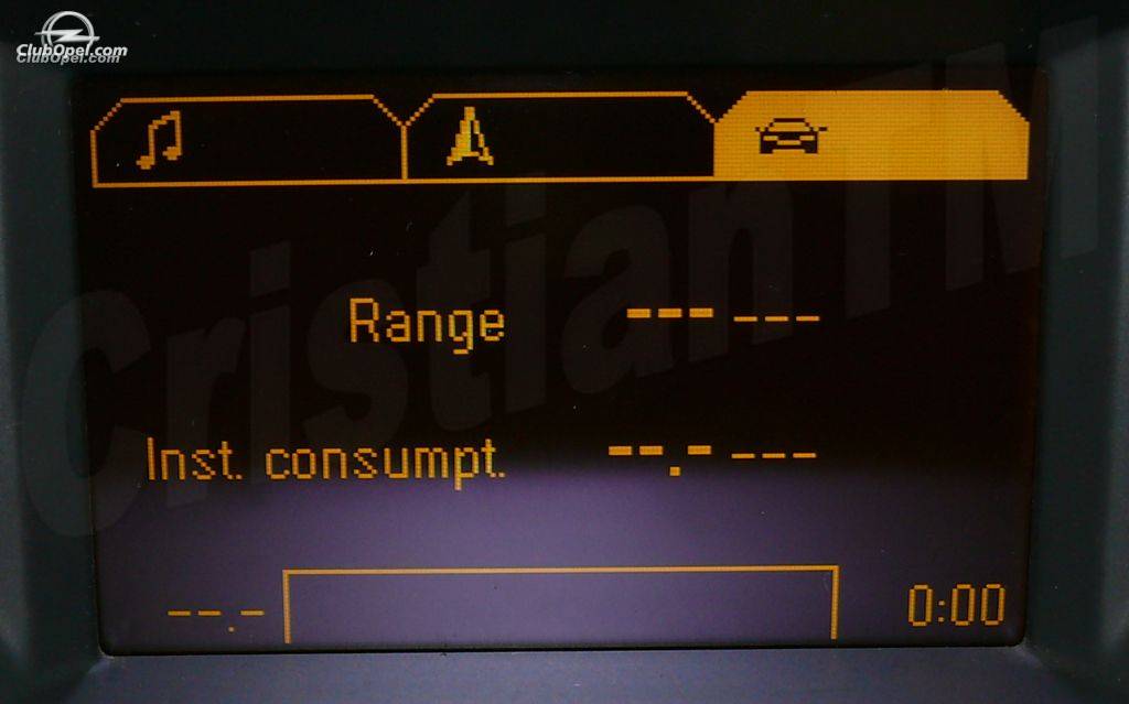

Daca ai clima setata iti apare doar chenarul de jos pe display.

nu iti da nici o eroare, doar chenarul din poza de mai jos

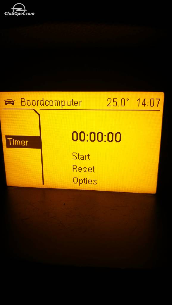

buna..
in primul rand imi cer scuze daca nu postez unde trebuie dar sunt nou, azi e prima mea aparitie,
sunt posesorul unui opel astra h 1.4 66kw,90 cp si as dori sa pot vedea consumul .mentionez ca nu il am afisat pe ecran,dar am cautata pe forum si am vazut cum pot sa-l vad cu ajutorul bc.problema e ca mie nu imi apare decat,, timer,, dupa semnalul sonor nu si bc1 si bc2,dar apasand butonul bc in continuare imi apare 6 pagini cu diferite valori.in pagina unde trebuia sa imi arate cunsumul imi apare valori 0.0 la toate .indrumati-ma va rog ce sa fac ,sau la cine sa apelez?
multumesc..
  • Mesaje scrise: 7,042
Trebuie activat computerul de bord cu Opcom sau Tech 2.
