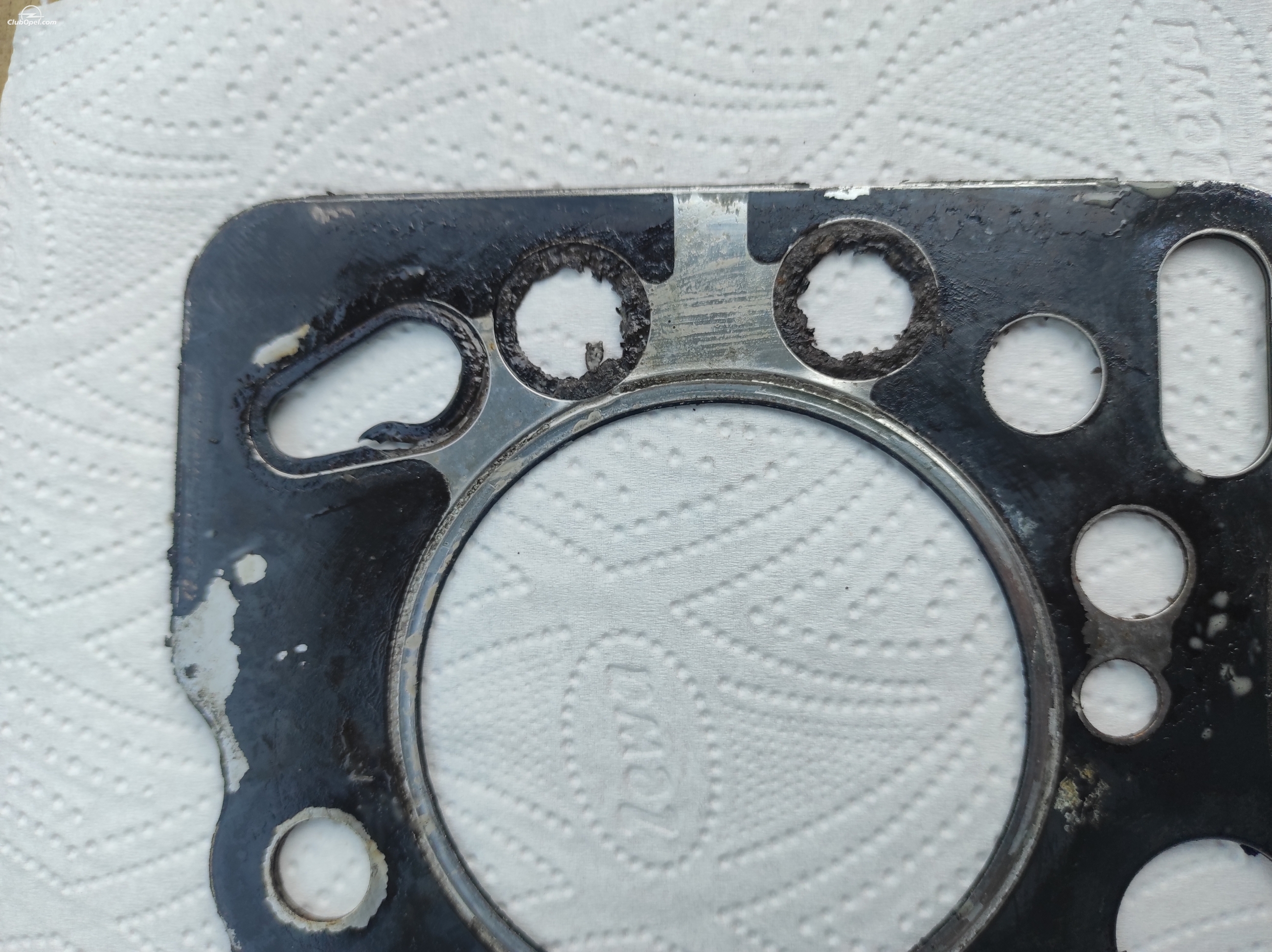

Schimbã și șaibele de foc!
Au cãpãtat o aplatizare prin deformare care nu se va potrivi la montaj și vei avea pierderi.
Nu costã mult, iar manualul de reparații spune cã trebuie schimbate la fiecare demontare.
Circuitul de rãcire se curãțã în funcționare pui apã cu puțin detergent de vase și schimbi de 3, 4 ori, eventual demontezi și cureți termostatul, montezi fãrã pânã speli motorul pe interior, apoi montezi termostatul și pui lichid antigel.

Revin cu amanunte. 😊 "am ajuns prea tarziu" sa schimb tecile si oringurile. Amesteca apa cu ulei si invers, asa ca am desfacut chiuloasa. Cele trei inele de cauciuc din dreapta sus ,sunt corodate. Am dus chiuloasa la rectificat.

Previzibil...
Succes
Termoflot și traseu bypass de verificat!

Am inceput azi sa pun totul la loc.
Test presiune, curatat si rectificat chiuloasa 300.
Suruburi noi cu garnitura chiuloasa si cartel.
Stie cineva sa imi spuna, cuplul de strangere la jug injectoare?

Am terminat azi 🤭
Motorul a pornit usor.
Multumesc nicu costinesti pt descrierea din pagina 5.
Am sa vad in timp cum se comporta si cand se curata uleiul ramas prin circuit.
