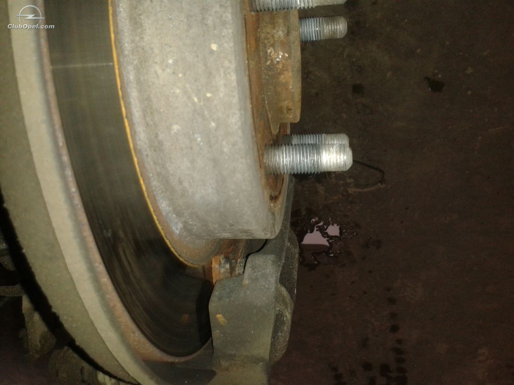

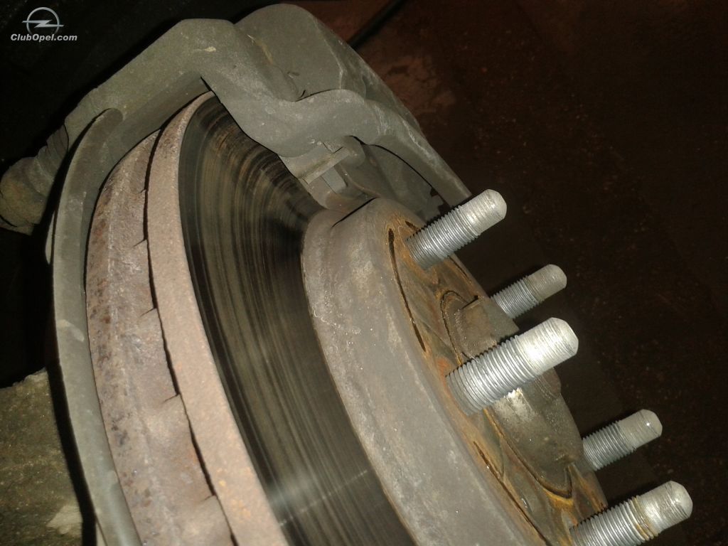

Eu placutele de fata le-am schimbat la revizia de 15k KM. Mi-au zis ca sunt 90% uzate, cost pereche undeva la 750 lei
Acum cand am schimbat rotile iarna/vara, am vazut ca si pe spate placutele mai au putin si sunt pa... si n-am decat 24k KM. Sincer, nici nu stiu cum sa le verific cat mai au tinand cont de grosimea lor (vezi poze, prima poza e fata, restu spatele)... Presupun ca exista un senzor si ma anunta cand s-au dus (citeam ca daca ajungi la senzor, pa si senzoru, presupun alti bani, alta distractie...)
Sunt placutele din fabrica, eu nu stiu cum tin atat de putin...
Acum citesc ca tre sa fiu atent de la ce producator sa pun... Alea de pe fata sunt GM, mi-au lasat cutia si vechile placute.
Din fericire, nu am urme pe discuri, cel putin la deget cum am dat...

@x678001,
750 lei,placutele de fata? 😶
Eu am achizitionat placute de fata ,originale GM cu 315 lei setul,iar montajul a costat 60 de lei.
La ce reprezentanta ai reusit performanta?
Au baietii aia o regie...
Daca vrei detalii iti pot trimite pe privat ca sa nu se considere reclama.
In cazul in care uzura este foarte mare a placutelor de pe spate iti va apare un mesaj de avertizare in bord,mai precis la actionarea franei electrice va apare o avertizare de eroare.Nu trebuie sa te sperii,se va sterge automat la repornirea motorului.

Totusi, e foarte curios, schimbat placute fata la doar 15.000 km si spate la 25.000?
Ceva nu este in regula sau abuzezi prea mult de frana?
