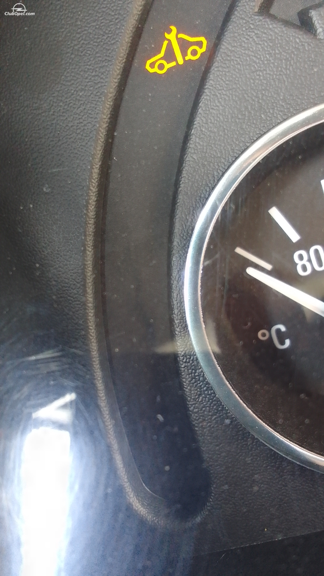

De la ce ar putea fi?
  • Mr.Opel
  • Mesaje scrise: 2,493
Este martorul 'check engine', un mesaj generic care iti spune ca ai cel putin o eroare stocata in sistem.
Urmeaza instructiunile de aici pentru a afla codurile: https://www.clubopel.com/viewtopic.php?t=24014
Daca nu merge, va trebui sa faci diagnoza cu un tester la un service sau cineva care are un Opcom sau Tech2.
Dupa ce afli codurile, consulta lista asta si, in paralel, fa niste cautari aici pe forum pentru fiecare cod de eroare (lupa pt search e in dreapta sus a paginii):
https://www.clubopel.com/coduri-eroare.php
Mai recomand sa descarci si sa citesti manualul de utilizare a masinii:
https://www.opel.ro/owners/manuale.html

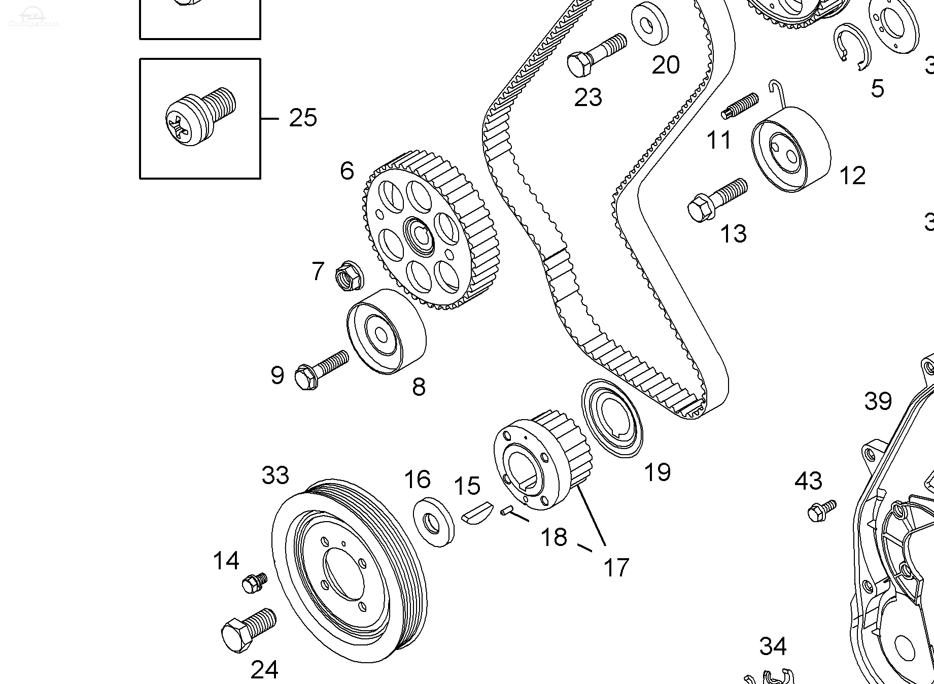

Ma poate ajuta cineva cu un sfat:
-Cum se monteaza piulita de la intinzatorul curelei de accesorii? Am descoperit dupa demontare ca in spatele surubului care tine intinzatorul este o piulita (cel mai imbecil design!), in loc sa fie filet direct in suport. Are cineva vreun pont?
Z17DTH
  • corsablue
  • Mesaje scrise: 3,024
Nu e foarte clar ( pentru mine) despre ce vorbești.
Uite o imagine:
Despre reper 7, 8 și 9? Piulița este turnatã în rolã!
  • ahappyuser
  • Mesaje scrise: 6,792
E vorba de intinzatorul curelei auxiliare, cel care este gandit de fabricant sa-l poti detensiona cu o cheie inelara_cu_cot de 15.
Ca sa il poti detensiona usor si oricand fara a desfileta surubul din el e nevoie de acest tip de prindere (design pe care l-a numit cineva mai sus imbecil). Nu e foarte usor sa-i schimbi rola de la intinzator, desigur.. dar odata la 50.000km-75.000km cât rezista o rola Lutens noua de la magazin as zice ca nu trebuie sa o faci prea des.
